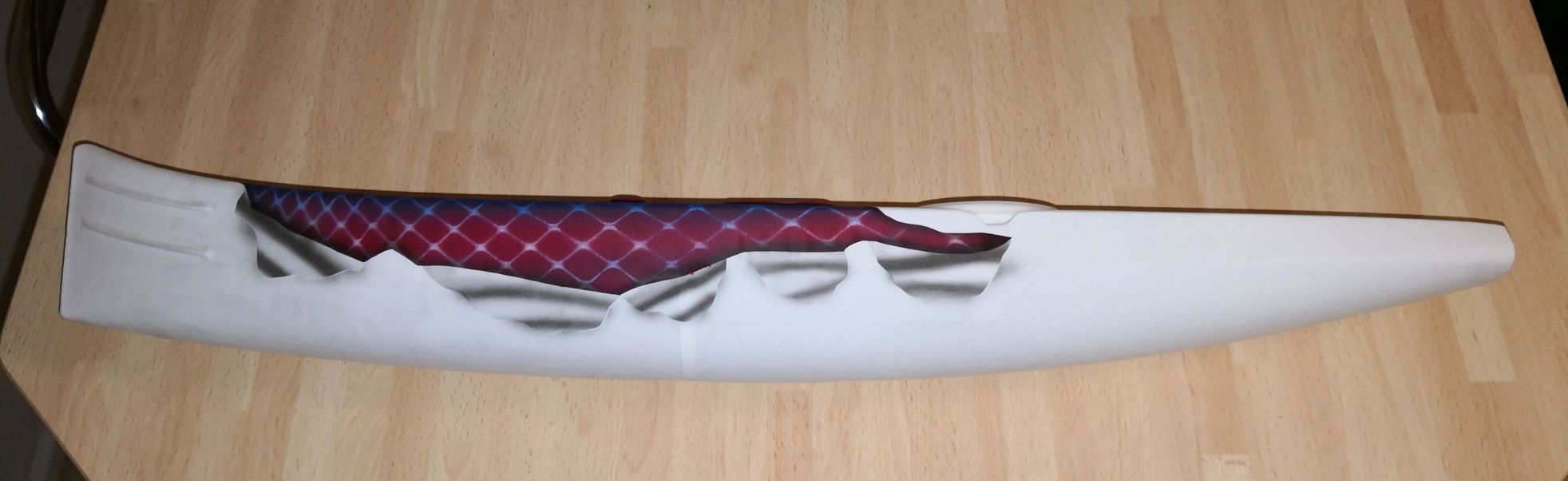

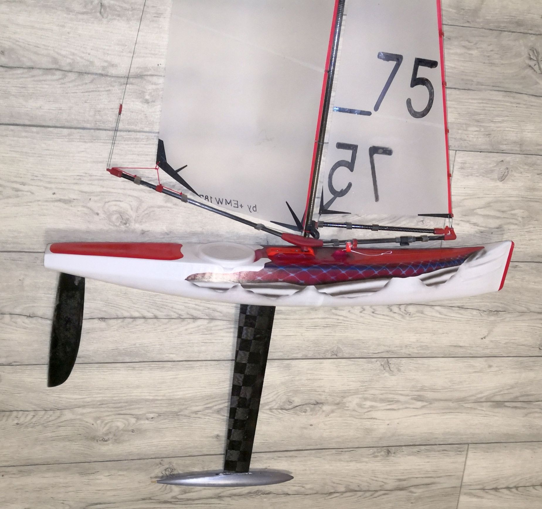

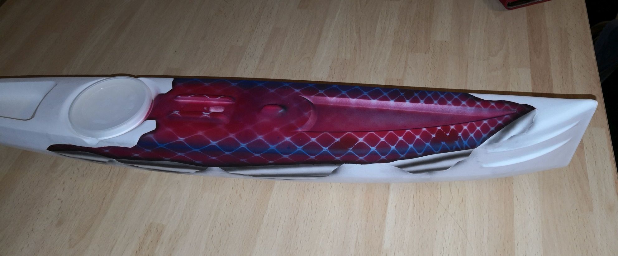

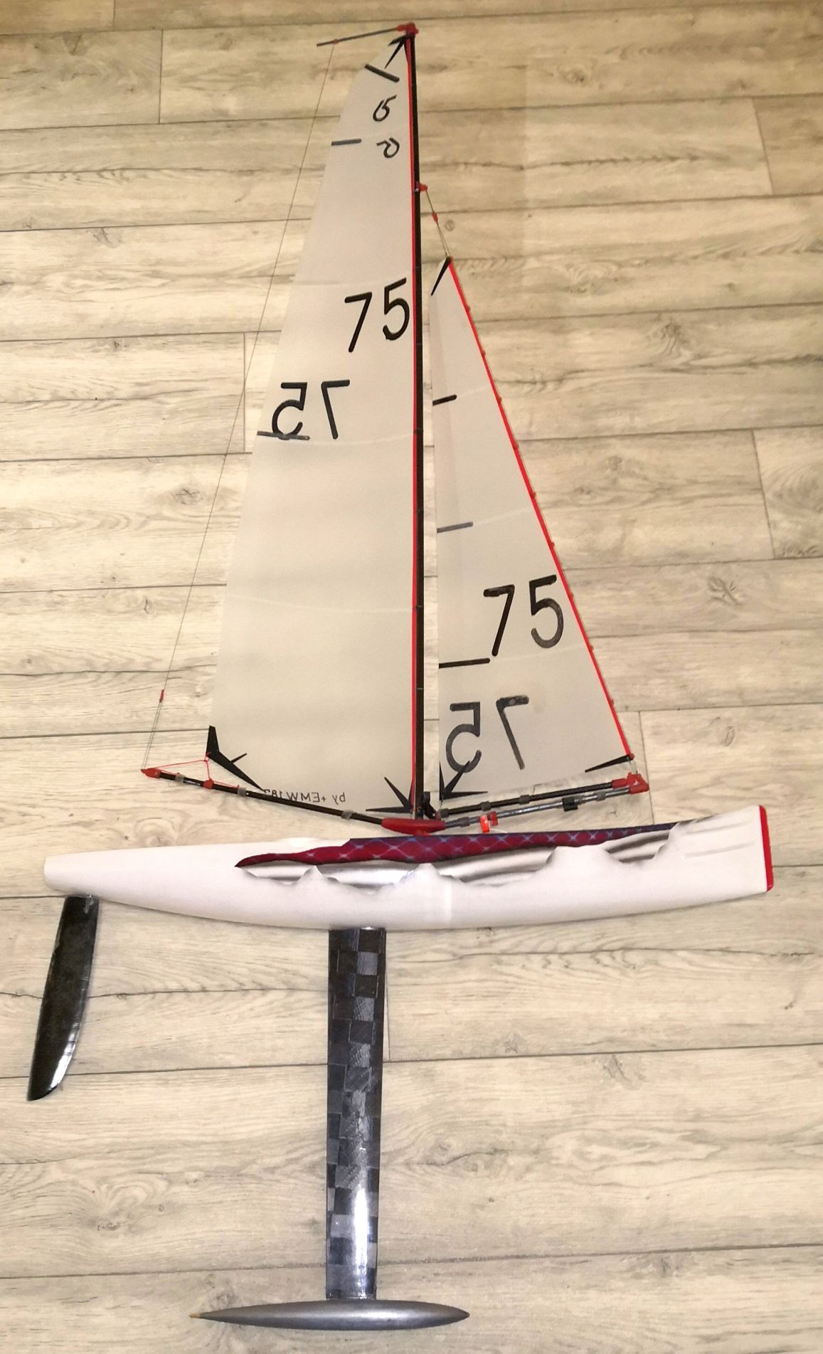

Ich hatte das LW-PLA ja in 2 Kommentaren angeschnitten. Als Beispiel zeige ich hier mal mein derzeitiges Boot.
Komplett in LW PLA gedruckt.
Am - zu langen - Kiel hängen 630g Blei.
Akku ist ein 2S-850mAH Lipo.
Verstellservo ist ein 40g - HV-Servo AGF A35CHM von Banggood mit 12,5kg Zugkraft, umgelötet auf 180 Grad.
Ruderservo ist ein 12g mit Metallgetriebe, natürlich auch HV.
Empfänger ist ein RX4.
Es gibt einen vernünftigen Deckel mit 75mm Durchmesser, da ich keine Lust habe, irgendwelche Patches für den Akkuwechsel öffnen zu müssen.
Alle Teile sind mit 0,8mm Wandstärke gedruckt und der Rumpf ist nur etwas geschliffen und lackiert.
Das Gewicht ist überzeugend...denke ich.

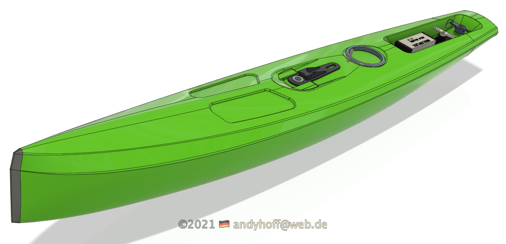

Parallel bin ich seit ein paar Tagen dabei einen Rumpf dafür zu zeichnen..
.. wird ein Corona-Projekt.
Sonst darf man ja nicht mehr viel machen .. Also beschäftigen wir uns zuhause :)

Ich mache mal ne ganz kleine Anmerkung zu deinem Vordeck:
Ich würde die Luken nicht mehr splitten. Der Zugang zum Servo wird deutlich leichter und kaum jemand takelt noch konventionell. Wer das möchte, kann ja einen Carbonstab für die Fockaufhängung und Schotführung einstecken. Am Mast nen Pin und am Bug ne kleine Drahtöse. Einfädeln, auf den Pin stecken und fertig. Durch den Zug vom Fockvorstag kann er nicht raus rutschen.
Das spart beim Druck Material, da der Verstärkungssteg überflüssig ist, der Rumpf lässt sich besser schleifen und beschichten und du könntest die Senkung der Luke etwas tiefer machen und dadurch das gesamte Deck steifer machen. 1cm Innenrand bringt extrem viel Stabilität.
Die Heckwanne gefällt mir... ;)
