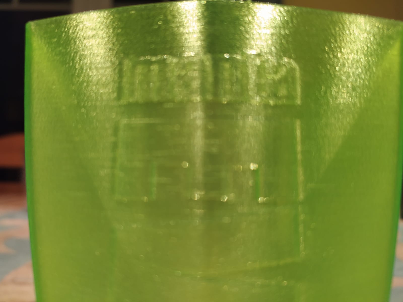

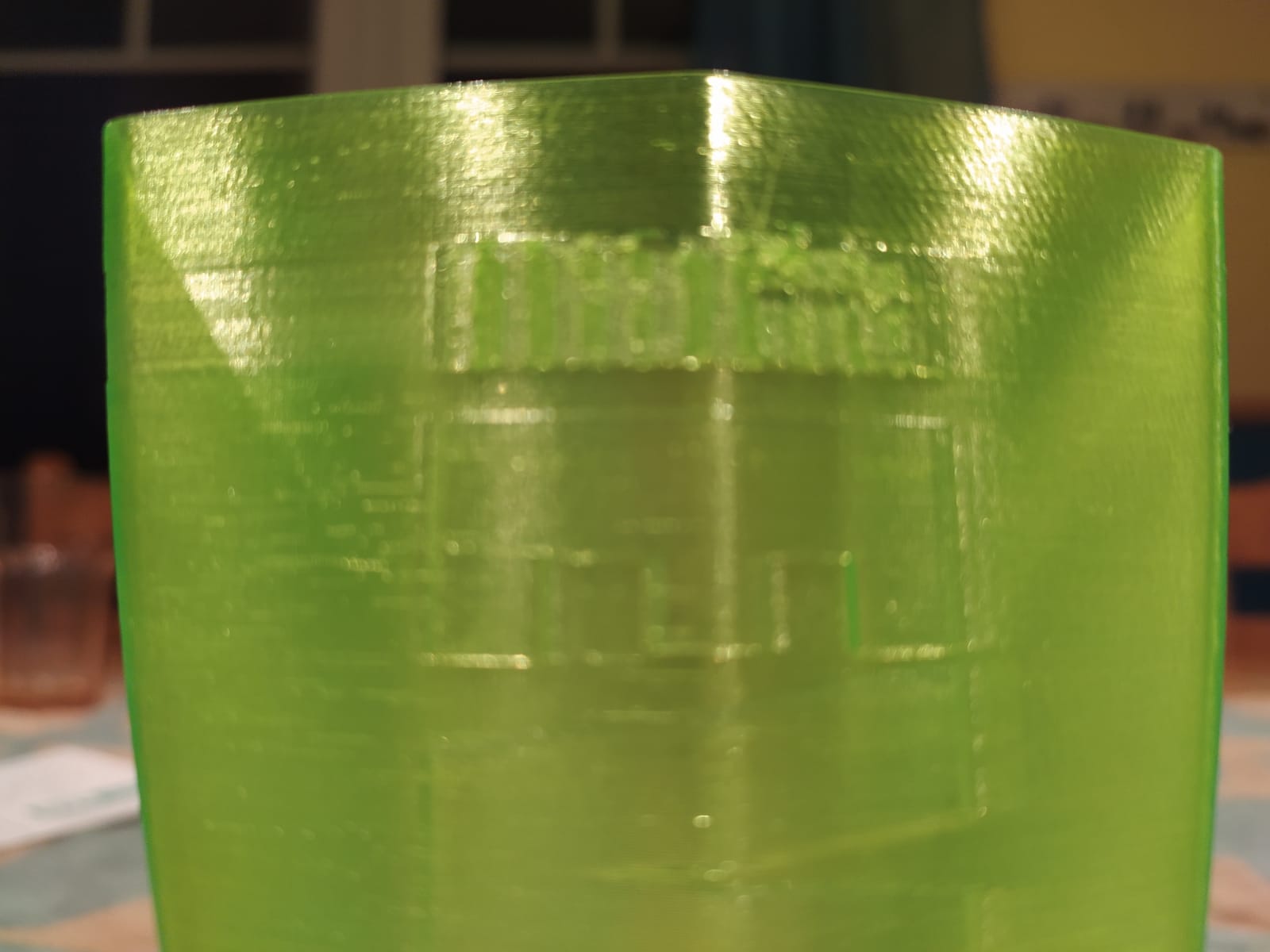

ich druck erst seit kurzem und bin von Cura über Prusa bei ideaMaker gelandet. Eigentlich bin ich mit ideaMaker sehr zufrieden. Nur habe ich bei der Manta Evo von Andy ein Problem. Alle Segmente bis auf das Bugsegment sehen gut aus. Beim Bugsegment ist der kleine Manta Schriftzug unleserlich.
IdeaMaker
Erstmal habe ich mir damit geholfen, das Segment mit Prusa zu slicen.

Jetzt würde ich gerne wissen, ob jemand ein Tip hat, welche Eintstellung in ideaMaker falsch ist.

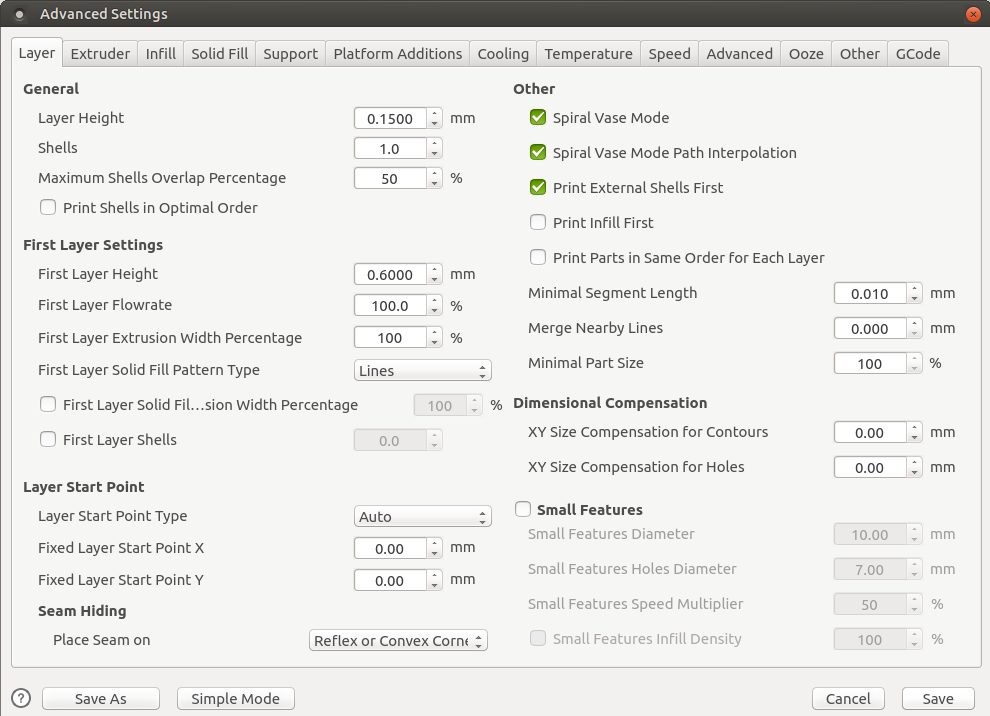

ideaMaker Einstellungen

Um dir zu Helfen müßen mehr Information von dir Mitgeteilt werden.
Im Prinzip muß Du uns alle Reiter im IM öffnen. Sonst können wir keine Aussage treffen.
Weitere Angaben sind zB wichtig. Welchen Kunststoff verdruckst Du? Welcher Drucker ist
im Einsatz. Die Helfer haben dann bestimmt noch mehr fragen….???
Eine Einstellung habe ich aber schon als Fehler entdeckt. Die Schichtstärke des ersten
Layer ist zu dick. Die sollte zwar von der normalen Layerstärke abweichen damit eine gute
Druckbetthaftung entsteht, aber 0,6mm sind dann doch zu viel. Max 0,3mm sind OK.
Ich stelle zwischen 0,26 - 0,3mm ein.
Aber das Beeinflußt nicht Dein Problem. Dafür brauchen wir mehr Informationen…….

Die anderen Tabs sind im Anhang zusammengezipped.
Die Druck Qualität ist bei ideaMaker und Prusa ähnlich (gut) nur die Sache mit dem Schriftzug. Ich habe die ideaMaker Datei zweimal gesliced und gedruckt und beides Mal der gleiche "Fehler".

Auf den ersten Blick konnte ich nichts gravierendes an deinen Einstellungen sehen. Nur das da ein Haufen Zeug an ist das beim Vasendruck keiner braucht. Z.B. wozu brauchst Du bei Vase einen Wipe-Tower???
Grundsätzlich sollte man für den Vasenmodus alles ausschalten was nicht gebraucht wird.
Du hast zwar eine Linienbreite von 0,55mm eingestellt .. dazu den Flow mit 90% überschrieben, aber hast du auch geprüft ob die gedruckten Teile wirklich eine 0,55er Wandstärke hat? Mir sieht das irgendwie so aus als ob die Teile zu dünn sind.
Für die Betthaftung solltest Du einen Raft einstellen .. 8 Linien sollten reichen.

Fällt mir noch ein. Die Tafel bei mir Bild 10 „Fortgeschrittenen Einstellung“ komplett abschalten.
Die „Funkt“ dir nur in die Firmware dazwischen. Es kommt zu Überlagerungen und der
Drucker kann nicht mehr richtig arbeiten. Die Raisen-Drucker scheinen an dieser Stelle anders
aufgebaut zu sein und benötigen dort die Angaben. !!! Wir nicht !!!

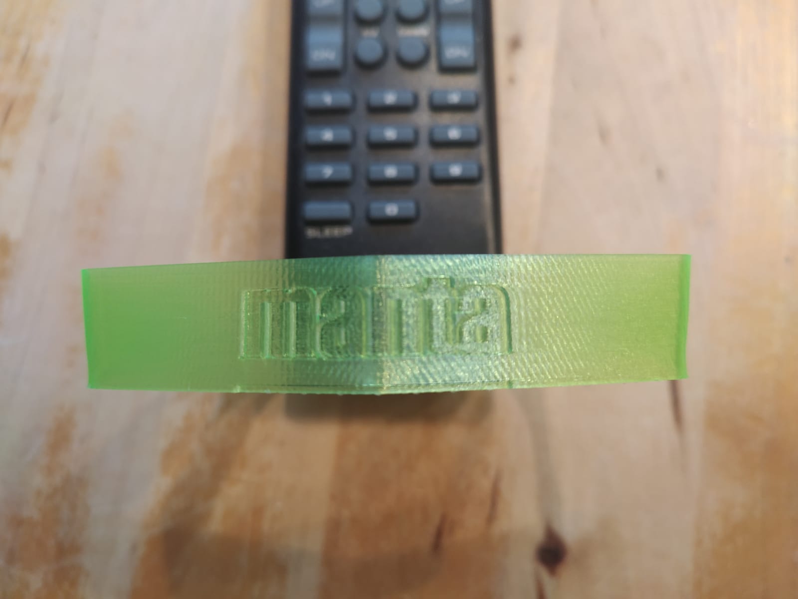

Manta Schriftzug mit ideaMaker
Ich habe erstmal deine Einstellungen 1:1 verwendet (nur mit Brim statt geschlossenem Bottom). Die Wandstärke ist noch etwas zu gering (0,45 mm) aber das bekomme ich mit der Filament Flow Rate bestimmt noch in den Griff ;-)
