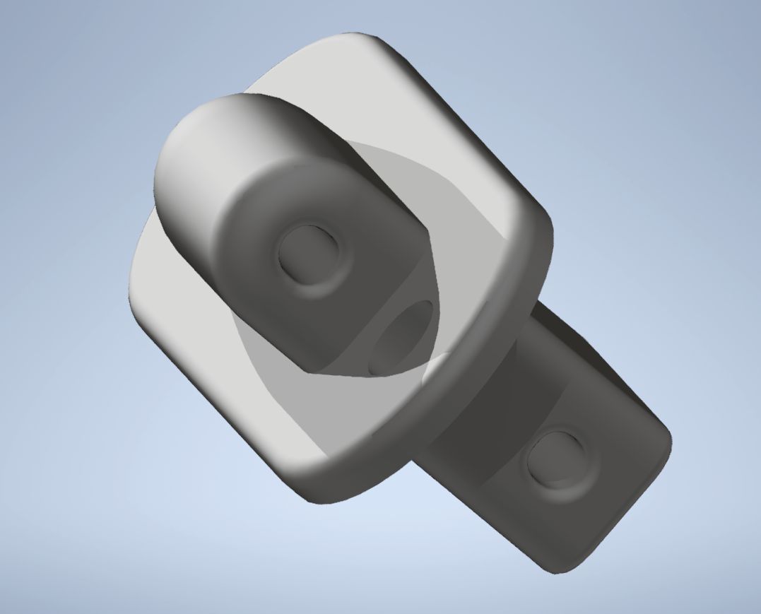

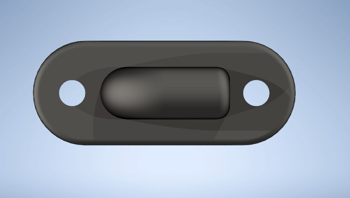

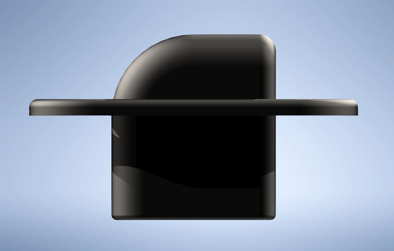

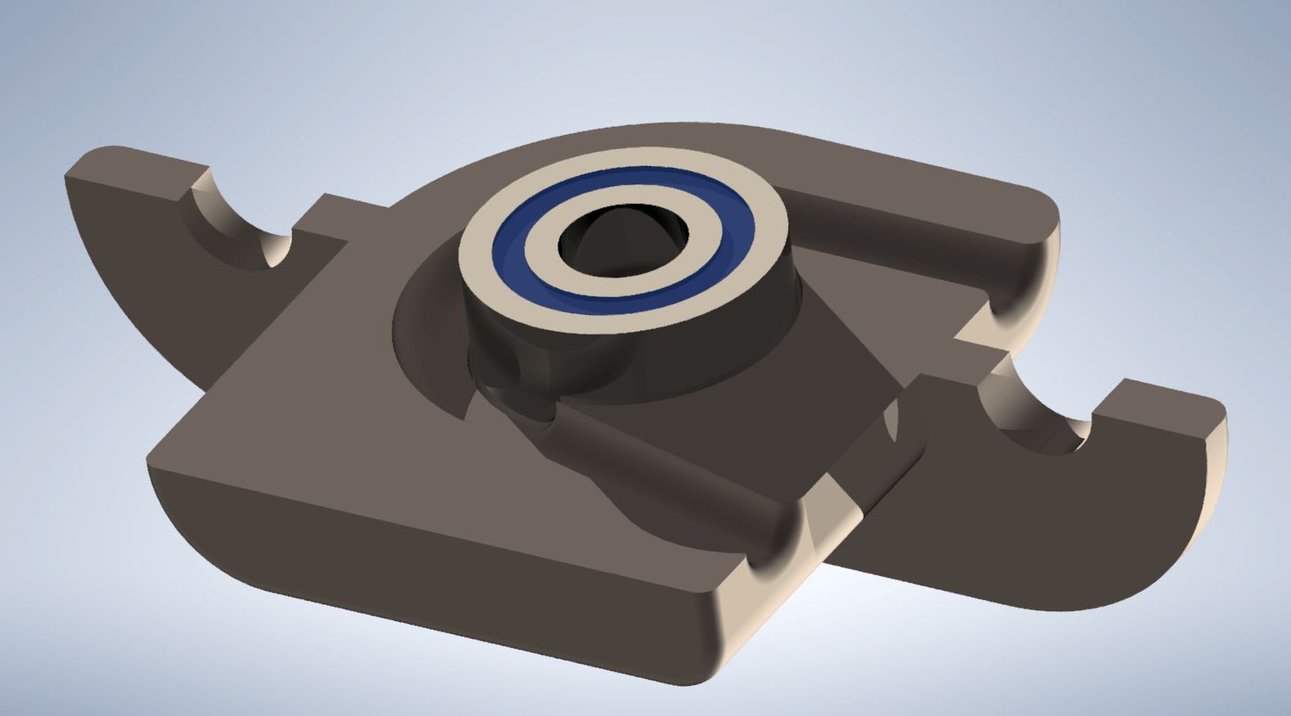

Beitrag: #4Beitragvon Torti » 09.03.2022, 11:01
Moin Udo,
habe da mal schnell was gezeichnet.
Die Durchführung würde aus zwei, zu verklebende Halbschalen und einem Kugellager bestehen.
Empfehlen kann ich nur, einen Resindrucker zu nutzen, aber das sollte kein Problem sein...davon gibt es ja schon genug bei vielen Bastlern.
Ich habe versucht, die ganze Sache so dezent wie möglich zu gestalten!
Natürlich könnte ich auch ein paar davon drucken... 20 Stück sollten auf mein Druckbett vom Mono X passen. :D

Beitrag: #5Beitragvon A-55 » 09.03.2022, 11:59
Das sieht doch schon gut aus.
Drucken kann ich allerdings nur in PLA, sollte aber für eine RG65 noch ausreichen.
SG Udo

Beitrag: #6Beitragvon Torti » 09.03.2022, 15:10
Hier mal die stl...
schon flach gelegt. :mrgreen:
Decksdurchführung.stl
(1.56 MiB) 1140-mal heruntergeladen

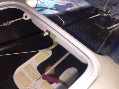

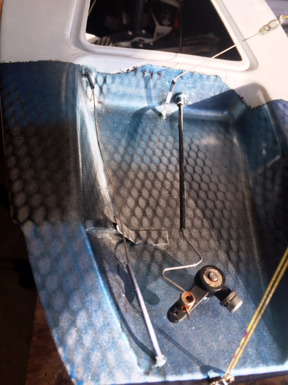

Moin Torti,
ich nutze stellenweise auch Messingröhrchen als Führung oder Umlenkung für das Kunststoffröhrchen. Und die meisten Lümmelbeschläge an meinen Booten sind aus Messing zusammengelötet, überwiegend mit innenliegenden VA - KL :shock: . Auch an Booten, die mehr als 10 Jahre alt sind und gelegentlich im Salzwasser waren, hab‘ ich noch keine Korrosion gefunden. Ganz anders bei verzinkten Teilen…
Bei meinen Booten mit separatem Fockservo (an der Kieltasche) habe ich auch nur ein sehr kurzes Röhrchen durch’s Deck. Der Servoarm endet bei ganz offen direkt am Röhrchen.
Bei den MMi Booten mit nur einem Segelservo sorgt ein flexibler längerer Rohrabschnitt zum Servo hin dafür, dass die Schot nie um eine Kante muss.
Großschotumlenkung innen
Großschotdurchführung außen (das flexible Röhrchen dient noch als Dämpfer und fiert in Böen schneller als ich das kann), links die Umlauschot für den Akku-Schlitten
Sorry Udo, dass ich deinen Thread mit MM-Bildchen kapere. Ich bin jetzt auch schon wieder weg.
