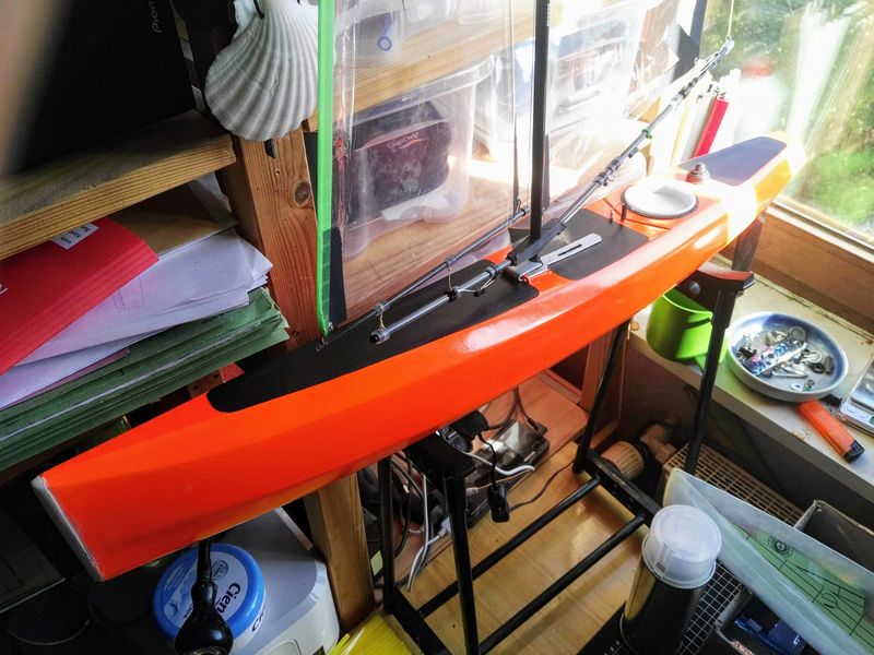

Bei der Jungfernfahrt habe ich festgestellt, dass meine Orion mit ihrem Swing-Rigg bei der Wende für meinen Geschmack noch zu träge durch den Wind geht.
Ich habe den Verdacht, das liegt an der Fock. Vielleicht ist es der Drehpunkt des Fockbaums oder der Öffnungswinkel? Bei meinem klassischen Rigg mit Kontergewicht habe ich diese Trägheit nicht festgestellt.
Woran kann es liegen?

solange der "Wetterfahneneffekt" gegeben ist, d.h. das Rigg dreht allein in die richtige Position, sollten die Drehpunkte stimmen. Eventuell stimmt Deine Mastposition nicht. Wenn das Boot zu luvgierig ist, dreht es zwar leicht in aber schwer durch den Wind. Stelle Deinen Mast mal weiter noch vorn. Aber Achtung, das kann windstärkenabhängig sein.
Gehe auch gefühlvoll mit dem Ruder um. Bei zu hartem Ruderlegen kann die Strömung am Ruderblatt abreißen. Dann bremst das nur noch und die Steuerwirkung ist drastisch reduziert.
Achso, wenn die Fock zu offen ist, kannn das natürlich auch das Wenden behindern

ich denke mal, das sind die beiden ersten Stellschrauben, an denen ich drehe. Wenn's nicht besser wird, werde ich das mit dem Mast versuchen, denn das Boot schien leicht luvgierig zu sein. Probieren, probieren, probieren halt ... seufz ...

Also, erst einmal habe ich das Segel teilweise neu, will sagen: ordentlicher, aufgeriggt, dann mal Achims Tipps am See ausprobiert, den Bauch der Segel etwas verändert und siehe da, es funktionierte bestens.
