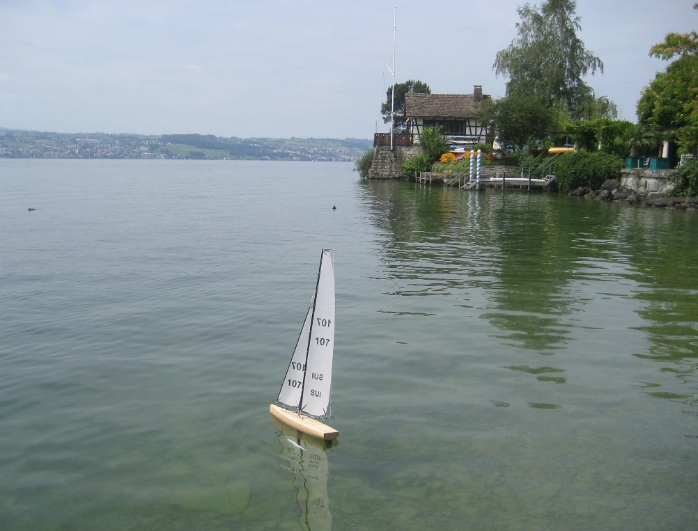

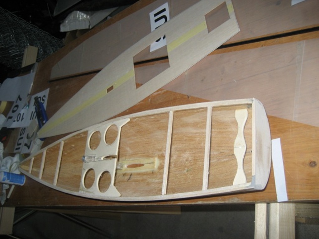

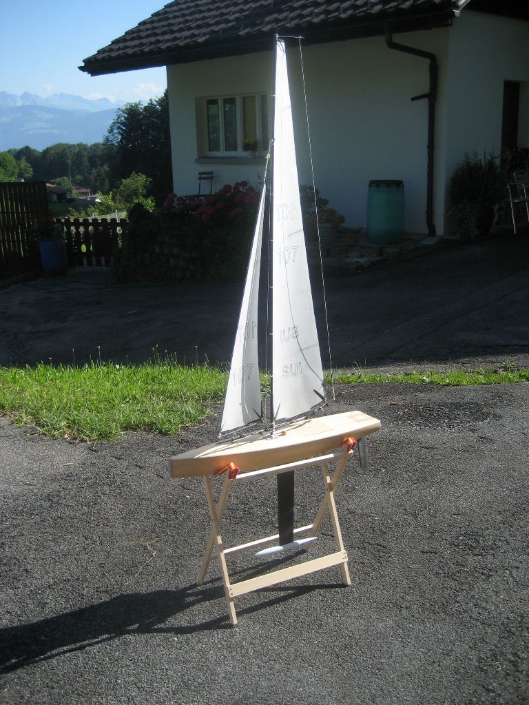

Meine 1. RG

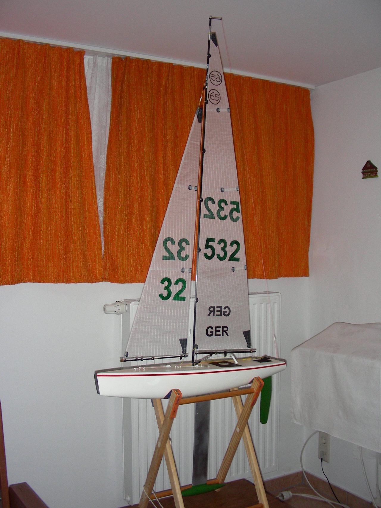

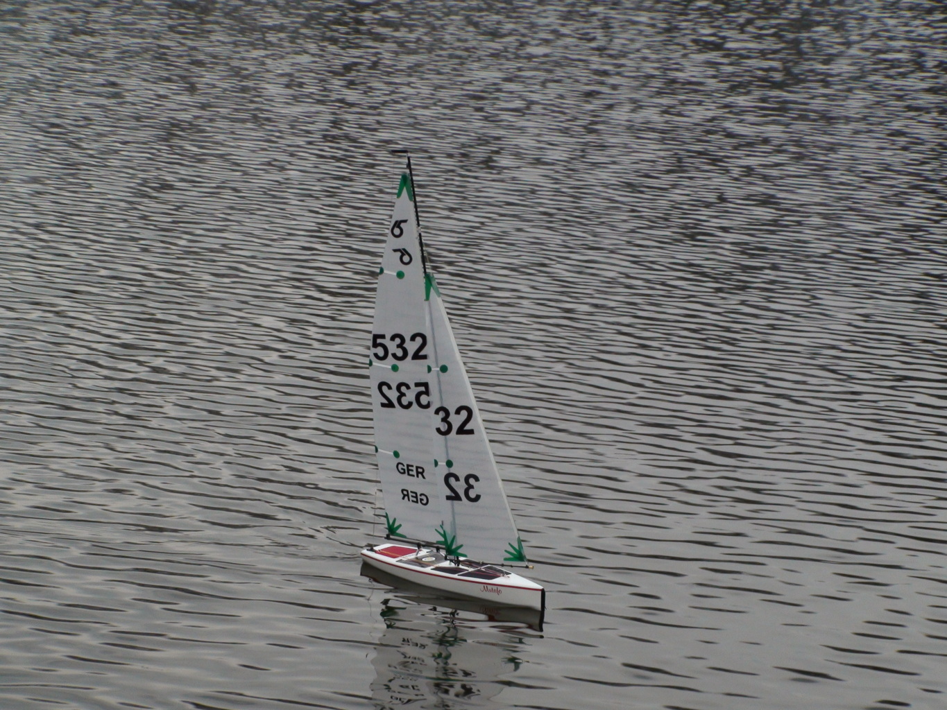

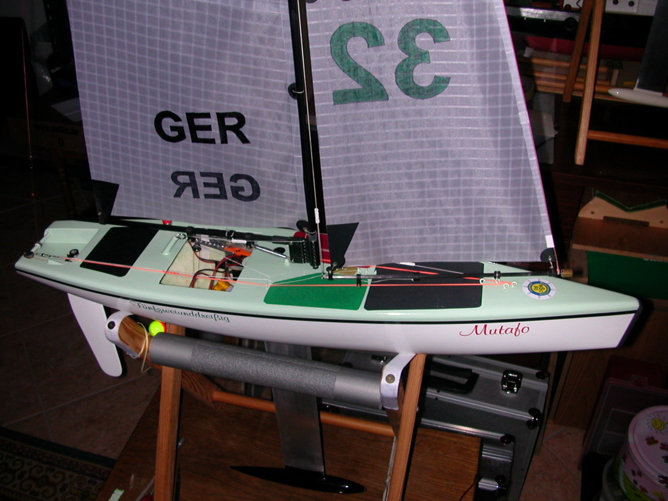

RG65 war ja anfangs nur so nebenbei. Reine RG65-Regatten gab es in meiner Gegend nicht. Aber irgendwann traute ich mich mit der IOM auch mal "über'n Gartenzaun hinaus". Und fuhr zu einer Regatta an den Scharmützelsee. Die Regatta fand auf dem Gelände eines Hotels statt. Was meine Frau auf die Idee brachte mich zu begleiten und nach der Regatta dort zu übernachten. Den Plan änderte ich ab - es wurde vor der IOM-Regatta dort übernachtet. Vor der IOM-Regatta fand nämlich eine RG65-Regatta statt. Und die wollte ich mir dann anschauen. Dort lernte ich damals einige Segler kennen, deren Namen sich im Forum längst eingeprägt hatten. Und auch ein paar andere Boote als meine Palo de Agua (in meinem Umfeld gab es noch keine andere RG65).
Dort traf ich auch erstmals Uwe und sah die Vanquish 65. Die hieß damals noch so. Später hat sich ja zu Ullis Ehre der Name Banquish durchgesetzt.
Uwe erklärte mir sehr detailliert wie das Boot zusammenzubauen wäre (Deck in den Rumpf stecken und zukleben). Und ich bestellte mir die Teile. In GFK. CFK hielt ich bei meinen Segelkünsten für rausgeschmissenes Geld. Uwe baute mir auch gleich die Kiel/Masttasche ein. Und ich baute dann das Boot auf. Mit einer einzigen Zugangsöffnung im Deck. Als alles fertig war, fand ich das Boot recht schwer. Das lag hauptsächlich an meiner soliden Bauweise.
Ich fasste deshalb den Entschluß, das Boot leichter zu machen. Das Deck bekam mehrere Öffnungen, die mit Nummerntuch zugeklebt wurden. Durch die Öffnungen konnte ich dann gleich noch ein paar Kleber-Rotznasen entfernen. Ich wollte auf Nummer sicher gehen und hatte reichlich Kleber beim Einkleben des Decks verwendet. Mit dem Drehmel wurden dann auch die recht massiven Einbauten schlanker gestaltet. Sah dann alles etwas wie Colani-Design aus. Das Boot war danach aber um 70 Gramm leichter.
Nach einer Kollision mit Lackschaden wurde das Boot etwas umgebaut. Es bekam eine zweite Masttasche um zu Testzwecken auch ein Swingrigg fahren zu können. Und das Heck wurde umgestaltet um die Ruderanlenkung nach aussen zu verlegen.
