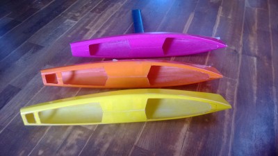

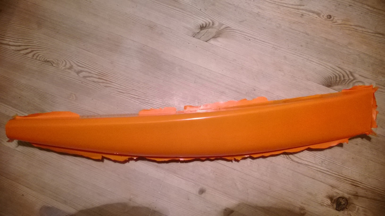

heute habe ich den Rumpf von Thomas entformt, sozusagen ein verfrühtes Weihnachtsgeschenk ;)
Der Rumpf von Holger ist mit der Zeit doch noch etwas stabiler geworden, nicht ganz so wie der jetzige von Thomas aber zu gebrauchen. Somit fehlt uns noch der Rumpf von Martin und Thomas T.

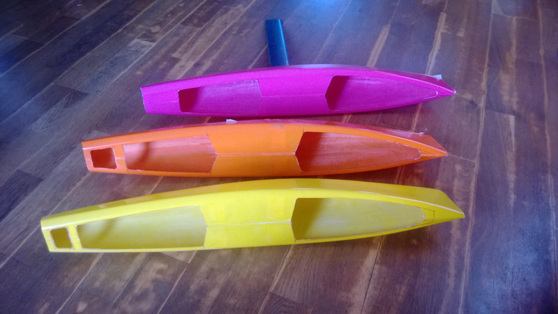

Aktueller Stand: Drei Rümpfe sind fertig, die Kiel-/Masttaschen eingeklebt, bei zwei Booten sind die Kielfinnen fertig geschliffen und am Rumpf angepasst.
Nächste Woche geht es weiter.

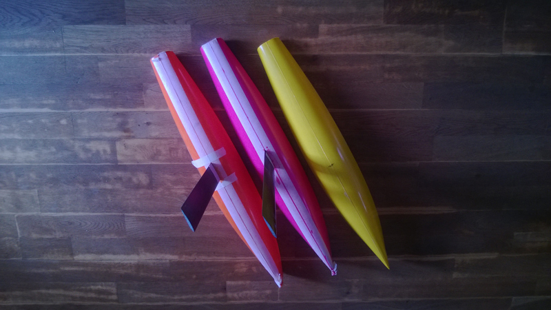

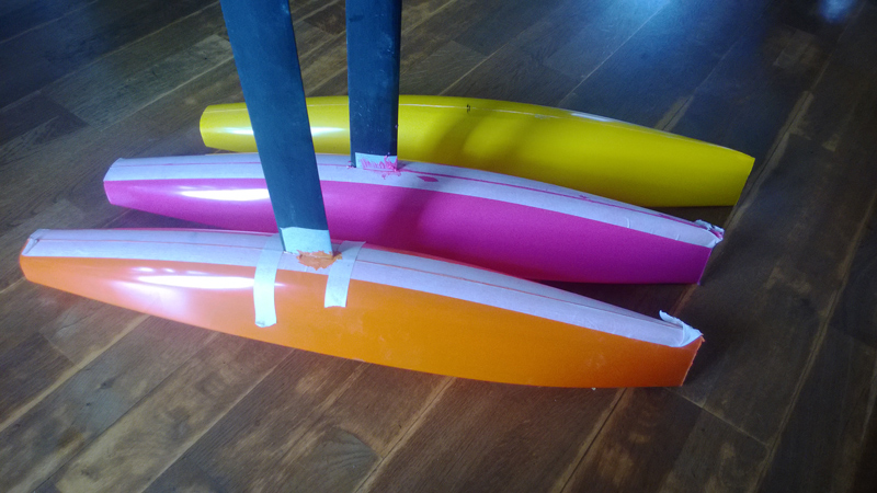

es sind zwar keine guten Fotos aber es ist gut zu erkennen wie weit die Jungs sind :)
Auf dem einen Foto ist gut zu erkenne wie eine etwas zu große Öffnung für die Kielfinne passend gemacht werden kann. Die Finne wird in die Kieltasche gesteckt und im Bereich der Rumpföffnung wird Backpapier zwischen Rumpf und Finne provisorisch mit einer Leimklemme (nicht auf dem Foto) gegen verschieben befestigt. Der Spalt wird mit angedickten und eingefärbten Harz aufgefüllt. Nach dem Durchhärten wird das Backpapier auf die andere Seite der Finne befestigt und der Vorgang wird wiederholt. Nach dem Durchhärten wird die Finne rausgezogen und das überschüssige Material mit 600 Schleifpapier abgeschliffen und anschließen die Reste von dem Malerkrepp entfernt.
Wenn sauber gearbeitet wird kann das hinzugefügte Material, wie auch der Rumpf, poliert werden und alles sieht gut aus ;)
Ein Gewichtszuwachs zeigt meine Waage nicht an, die Verfüllung wird auch nur ca. 2 mm breit sein. Das reicht damit das hinzugefügte Material nicht rausfällt.
