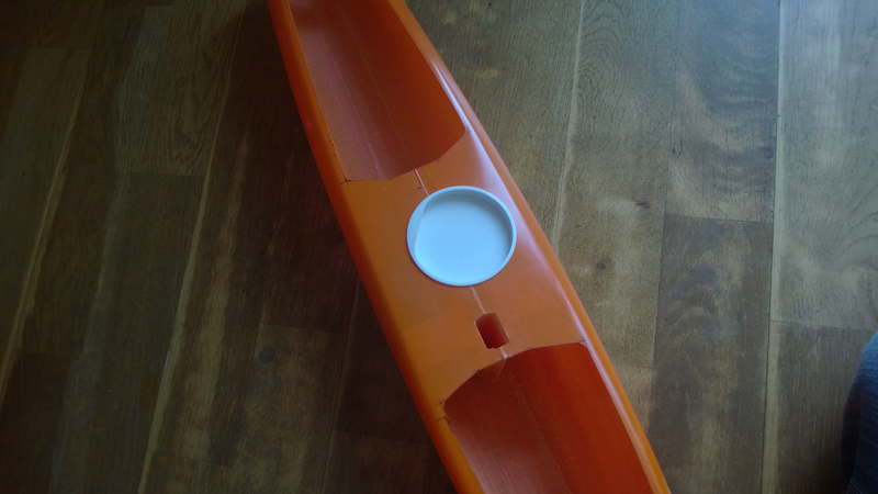

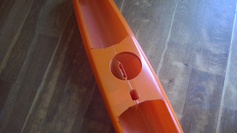

Moin Modellbauer,
wir sind ein wenig weitergekommen. Die Kiele sind dank Harrys Leere inzwischen fertig, beim letzten mal haben wir uns daher mit dem Zugang zum Bootsinneren beschäftigt.
Wir nehmen weder Schraubdeckel, noch Deckel von Pringels oder Erdnusdosen sondern einen 60mm Deckel einer Papprolle. Über ein auf Maß gedrehtes VA Rohr habe ich GFK-Ringe hergestellt die ca. 10mm hoch sind. Die Ringe haben wir von unten unter das Deck geklebt, den Harz hart werden lassen und dann das entsprechende Loch hergestellt. Gewicht der Konstruktion, inkl. Kleber, beträgt ca. 3g. Das Wasser was sich theoretisch im Deckel sammel kann ist gewichtsmäßig zu vernachläsigen.
Die Kieltasche wird mit einer GFK-Platte verschlossen, die Verschraubung des Kieles ist somit unter dem Deckel.
Thomas bekommt als einziger ein Boot bei dem alles GFK-Teile eingefärbt sind. Ein absolutes Unikat ;)
Am Samstag geht es weiter...

Re: Bootsbauworkshop | Lübeck
Beitrag: #36Beitragvon mc fly » 03.02.2014, 15:01
Hallo Arne,
die Idee mit dem Papprollendeckel finde ich richtig gut!
ist der helle ca 2cm breite Streifen (Sandwichmaterial ?) der durchs Deck schimmert und von hinten an die
Masttasche ansetzt, die einzige seitliche Abfangung für die Kiel-Masttasche oder kommt da noch was hin?
Ist das so nicht ein bischen arg sportlich?
Gruß aus Kiel
Kristian
mc fly
Beiträge: 194
Titel: GER 313
Beitrag: #37Beitragvon Arne » 03.02.2014, 15:35
wir lieben es sportlich...
Ja, die dünnen Streifen (1,2 mm Sandwich) dienen der seitlichen Aussteifung. Da wackelt nix ;)
Die Streifen werden beim laminieren gleich mit eingeklebt.
Bier? Kommt drauf an wo wir basteln. Bei mir gibt es nichts außer Harz und Schleifstaub, bei Thomas sieht das etwas anders aus. Dort gibt es freie Getränkewahl.
Nicht das ich ein ungastlicher Zeitgeist bin, bei mir haben wir die eher unsauberen Arbeiten gemacht, da passen Getränke nicht ganz dazu :?
Das Boot von Thomas T. ist genauso weit wie das orange, Holger verzichtet auf einen Deckel und will mit Folie arbeiten.
