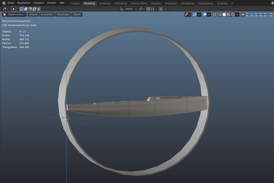

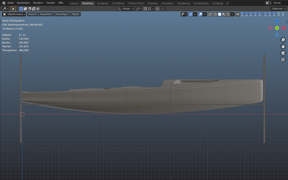

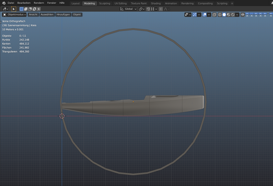

Sind keine Vorgaben für die Messung der Länge des Bootes in den Bauregel vorgegeben?
Muß der Ingenieur vom „Schlimmsten“ ausgehen. Er muß die Freibordhöhe des Boote mit
Beachten. Denn nun zählt die Diagonal des Bootes zur Gesamtlänge.
Das heißt die Grundlage für diese Vermessung ist ein Rohr mit Durchmesser der Längenangabe.
In dieses Rohr muß das Boot in seiner Länge passen.
Bei der IOM ist die Grundlage der Messung auf die LWL bezogen. Und so definiert. Das erlaubt die
LWL des Bootes anders auszunutzen.
Die erste Meßmethode ist mir lieber. Sie ermöglicht mir als Ingenieur legal die Wasserlinie meines
Bootes nahe an die vorgeschriebene Gesamtlänge anzugleichen. Ich kann mir Ingenieurtechnisch
etwas ausdenken und legal umsetzen. Das macht den Reiz einer Konstruktionsklasse aus.
Es scheint aber bei der Neuen RG nicht mehr gewünscht zu sein? Sehr schade……….
Und verliert für mich den Reiz und Ansporn mich mit diesem Boot auseiander zu setzen.

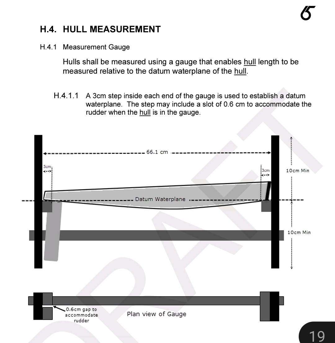

Beitrag: #43Beitragvon GER-376 » 20.12.2021, 11:28
so ist das in der neuen Klassenregel angegeben:

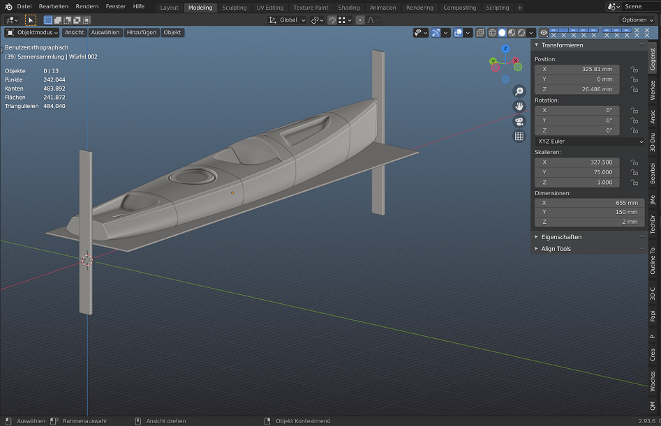

Eine IOM darf schwimmend in Süsswasser gemessen nicht länger als 1.000mm sein.
Eine RG wird in einer Schablone gemessen bei der der Rumpf vorne und hinten aufliegt und damit eine theoretische Schwimmlage (Datum Waterplane) simuliert wird. In dieser Schablone ist die Länge auf 661mm begrenzt ob diese theoretische Schwimmlage mit der tatsächlichen übereinstimmt ist nicht relevant. Somit hat man bei der neuen RG Vermessung immer noch deutlich mehr Freiheiten als bei einer IOM.
Wie die Vermessung in einem Rohr mit 661mm Durchmesser zu einem Boot mit max. Wasserlinie führen soll ist mit nicht klar. Im Gegenteil, die Boote wäre immer zu kurz.

Beitrag: #45Beitragvon GER-376 » 20.12.2021, 12:21
Hallo Nigel,
so sehe ich es auch.
Bei einer Vermessung im Rohr mit einem Innendurchmesser von 661mm wird der Rumpf durch den Bogen am Rohr etwas kleiner werden, bzw. der Rumpf passt nicht rein.
Da finde ich die Vermessung in dem Gestell viel einfacher und angenehmer, ich denke jeder der eine RG baut, wird auch dieses Gestell bauen können, zumal man es entsprechend anpassen kann und unten gleich eine Einbaulehre für den Kiel/Ballastgewicht, sowie hinten eine Einbaulehre für's Ruder integrieren könnte.
Ich jedenfalls werde mir für das nächste RG65 Bauprojekt so ein Gestell mit diversen Einbauvorrichtungen bauen.

Beitrag: #48Beitragvon Gerd HH » 20.12.2021, 14:05
Liebe RG Segler,
ich bin vielleicht der letzte der eine Schwimmwasser -Vermessung haben will.
Die neue Bau- Schablone kommt irgendwie bekannt vor.
Ist ok.
Mein Wunsch ist es deswegen, weil ich habe in den vorherigen Threads, ein bisschen theoretisches geschrieben.
Ich wünsche mir sehr, da ich mir auch bald eine neue RG zulegen will, schön wenn es ein paar mm chen BauToleranzen gibt .
Bitte ca. 3 mm wäre doch auch ein schnelles Schiff, wenn der guter Segler sich anstrengt.
Es muss hart sein, bei einer Vermessung, vor ein internationales Event, noch am gerade neuen Boot, mit der Raspel ran muss.
Ich sag noch mal ein bisschen falsch geschaut, Lineal falsch an gehalten, 1 mm ist leider schnell mehr oder weniger.
Der Weg wird hart doch die Bauschablone wird hoffentlich helfen .

Beitrag: #49Beitragvon Nigel » 20.12.2021, 14:52
Gerd HH hat geschrieben:Liebe RG Segler,
VG
Gerd.
661mm beinhaltet schon alle Toleranzen. Sollen also 664mm auch OK sein?

Beitrag: #50Beitragvon hal23562 » 20.12.2021, 14:53
Nein! 661 mm gilt seit Einführung der Bumper und sollte so bleiben.
