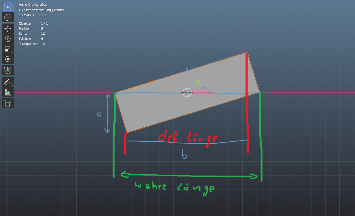

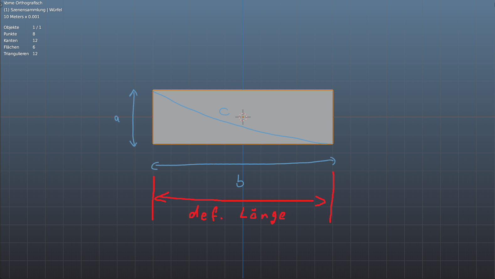

Definition der Längen:
Dazu benutzen wir als Reverenz ein Rechteck. Das bildet die Grundlage der gesamten Betrachtung
und die Definition der Längenproblematik.
Das Rechteck ist der theoretisch angenommene Bootsrumpf.
Im Bild ist ersichtlich.
Die -Strecke a- ausgerichtet an der Z-Achse des Weltkoordinatensystems. Das stellt für den Rumpf
die Höhe dar.
Weiterhin haben wir die -Strecke b- die an der X-Achse ausgerichtet ist. Das Entspricht der
definierten Länge des Rumpfes.
Weiterhin ist aus dem Bild zu entnehmen das eine diagonale -Strecke c- definiert ist.
Diese ist damit die wahre Länge des Objektes / Bootsrumpfes.
Bild 1 Betrachten
Es ist nun klar ersichtlich das die Wahre Länge (bestimmt durch die Strecke c) und die
definierte Länge (bestimmt durch die Stecke b) von einander abweichen.
Und nur in einen konkreten Fall gleich lang sind.
Bild 2 betrachten
Um nun eine genaue Bestimmung der RG-Rümpfe zu gewährleisten ist eine konkrete
Definition der Meßmethode nötig.
