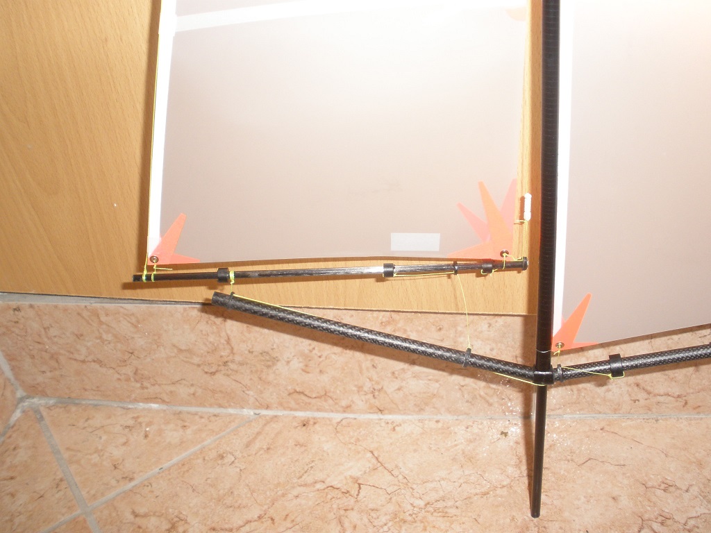

habe ich den Fockausleger zu kurz gemacht?

Beitrag: #63Beitragvon Arne » 21.03.2014, 20:42
Moin Thomas,
nein, genau richtig ;)

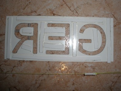

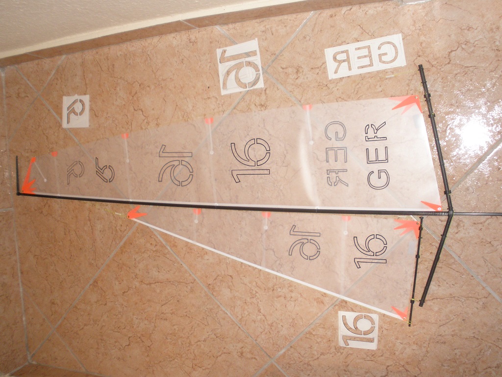

heute habe ich meine Segel beschriftet.
Dazu wurden die Kennzeichen Schablonen von Arne genutzt.
Um das unterlaufen von Farbe zu verhindern, habe ich auf die Unterseite, Rest PVC Streifen geklebt.
Die Konturen sind mit einem Edding 400 gezeichnet.
Es kann noch mit einem Edding 3000 ausgemalt werden,oder nicht.

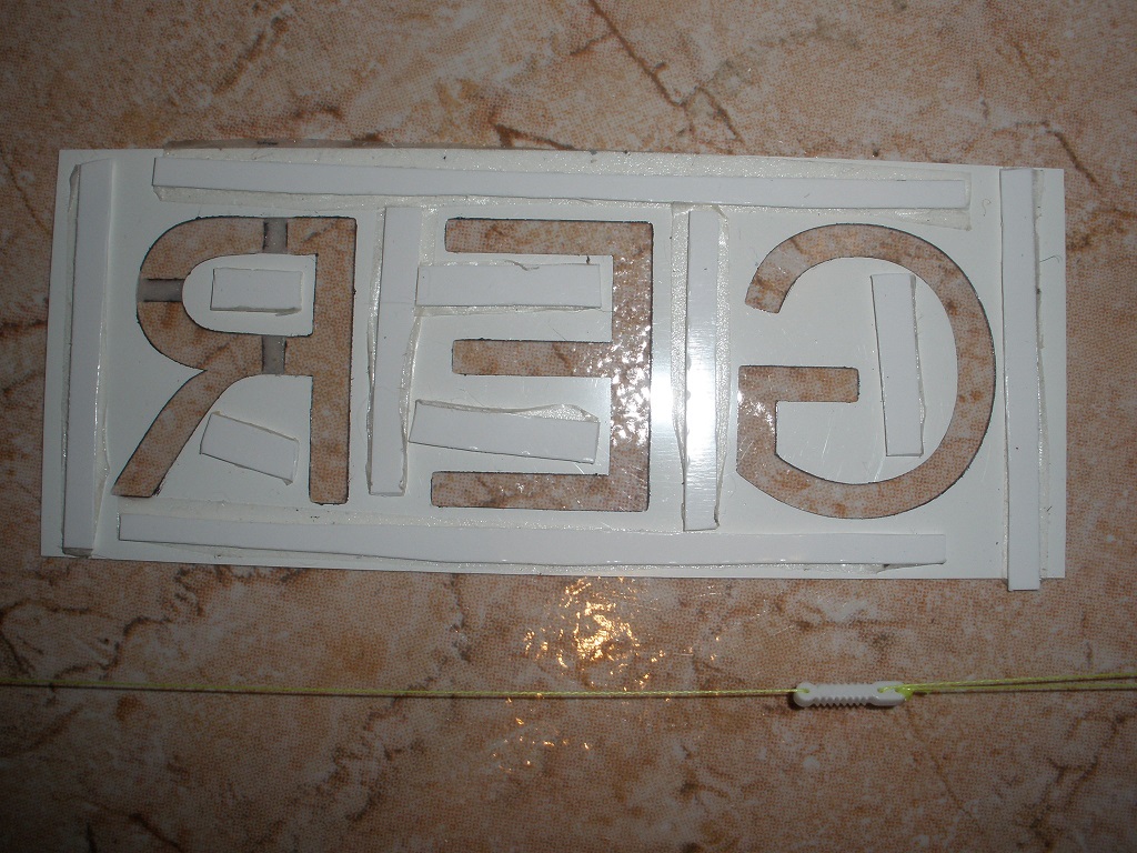

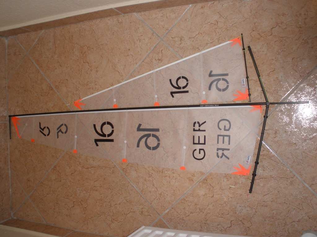

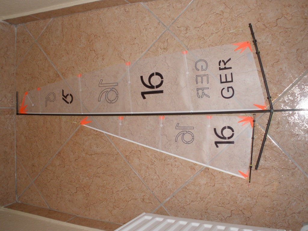

Beitrag: #65Beitragvon Classic » 26.03.2014, 18:07
so ich habe mich für das Ausmalen der Kennung entschieden!
Eine Frage an Experten,ist die Farbe der Beschriftung vorgeschrieben?

Beitrag: #66Beitragvon Donk » 26.03.2014, 18:14
Servus!
hier der Ausschnitt aus den Klassenregeln:
Großsegel:
Die Segelnummer ist in einer gut kontrastierenden Farbe im mittleren Drittel des Segels anzubringen, steuerbord über backbord. Als Font ist Arial oder ein ähnlicher Font mit einer Schrifthöhe nicht unter 8
cm vorgeschrieben. Die Strichstärke darf nicht geringer als 0,8 cm sein.
Vorsegel:
Die Segelnummer ist in einer gut kontrastierenden Farbe in der unteren
Segelhälfte anzubringen, steuerbord über backbord. Als Font ist Arial Arial oder ein ähnlicher Font
mit einer Schrifthöhe nicht unter 8cm vorgeschrieben. Die Strichstärke darf nicht geringer als 0,8
cm sein.
Ich würde es so interpretieren, dass du jede erdenkliche Farbe nutzen kannst... nur sollte sie gut sichbar sein! Da würde Gelb etc. mit Sicherheit rausfallen... da sieht nach 10m niemand mehr welche Nummer auf dem Segel steht.
Ich hoffe ich konnte weiterhelfen und liege mit meiner Aussage nicht voll daneben :oops:

Beitrag: #67Beitragvon Classic » 26.03.2014, 19:13
Hallo Andreas,
vielen Dank für deine Expertise ,ich werde dann bei einem freundlichem Schwarz bleiben.
