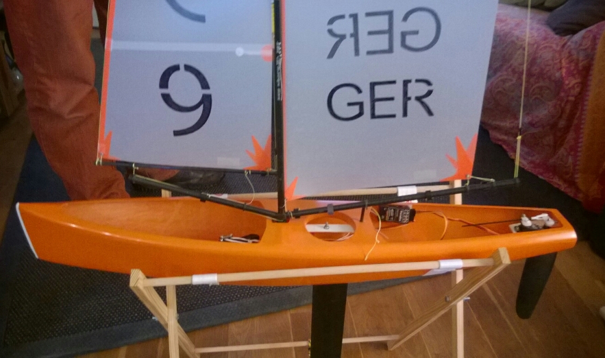

Moin ,

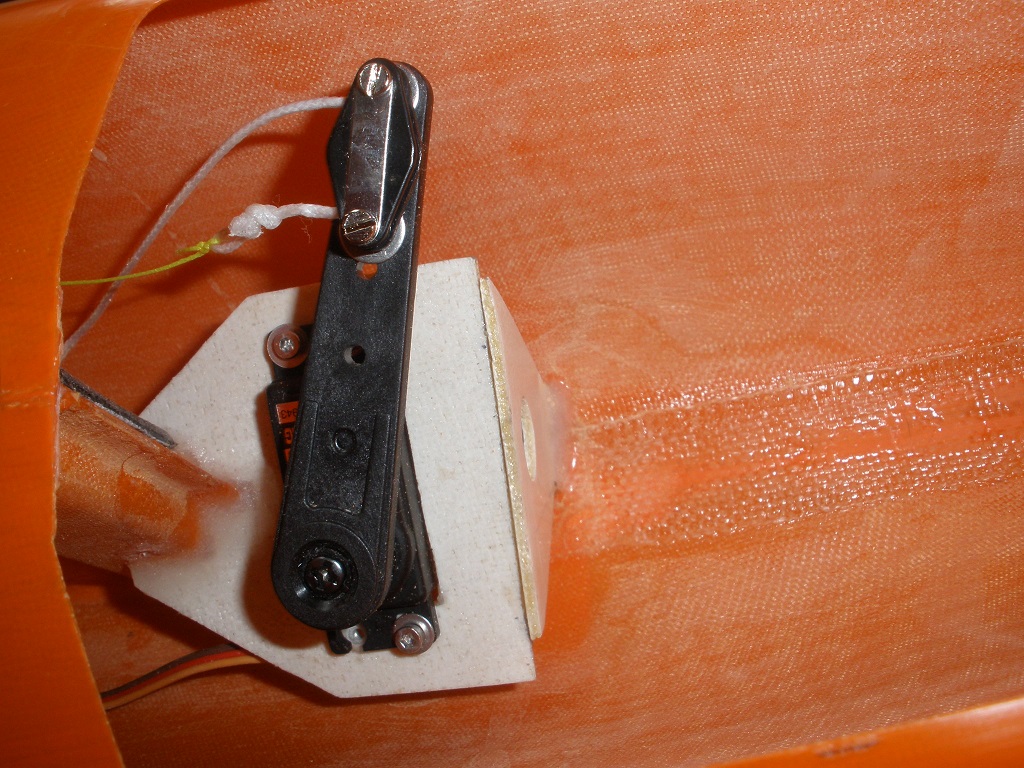

ich finde wir sind ein gutes Stück weiter gekommen.
Ich musste mich mal wieder in die Programierung von Fernsteueranlagen einfinden.
Es gab Zeiten da brauchte man nur einen Schalter umlegen und das Servo machte seine Arbeit
anders herum.Dafür konnte der Stellweg vom Segelservo auf auf 140 Grad vergrößert werden,das
ging früher nicht.
Die Schot sowie der Block am Servoarm zur Segelverstellung sind angebracht und mit Sekundenkleber gesichert.
Der Koker für das Ruder ist eingekürzt.
Gruß Thomas

:tup: Schöne Detaillösung mit der dicken Schnur bis zur Rolle am Servohebel.

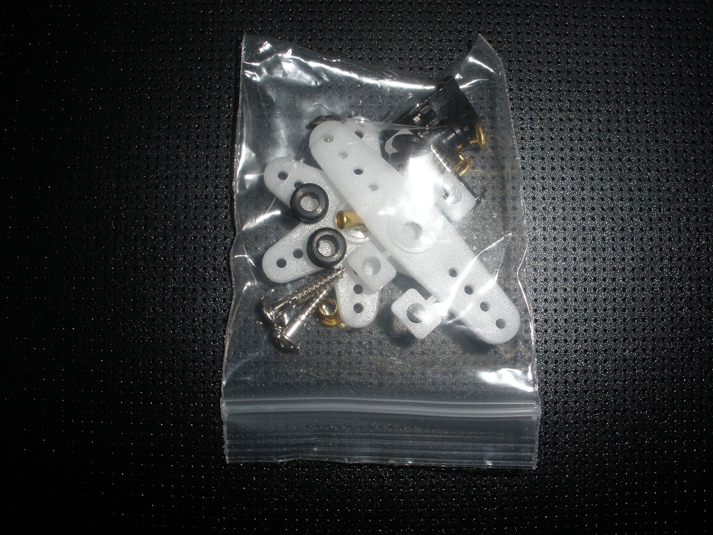

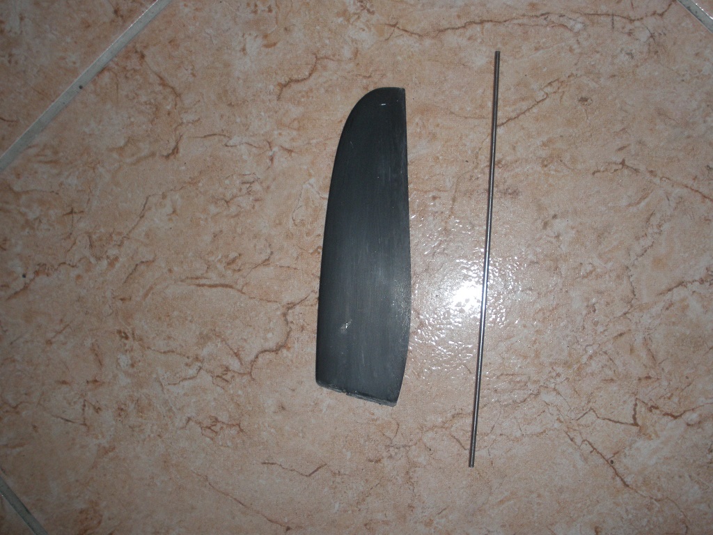

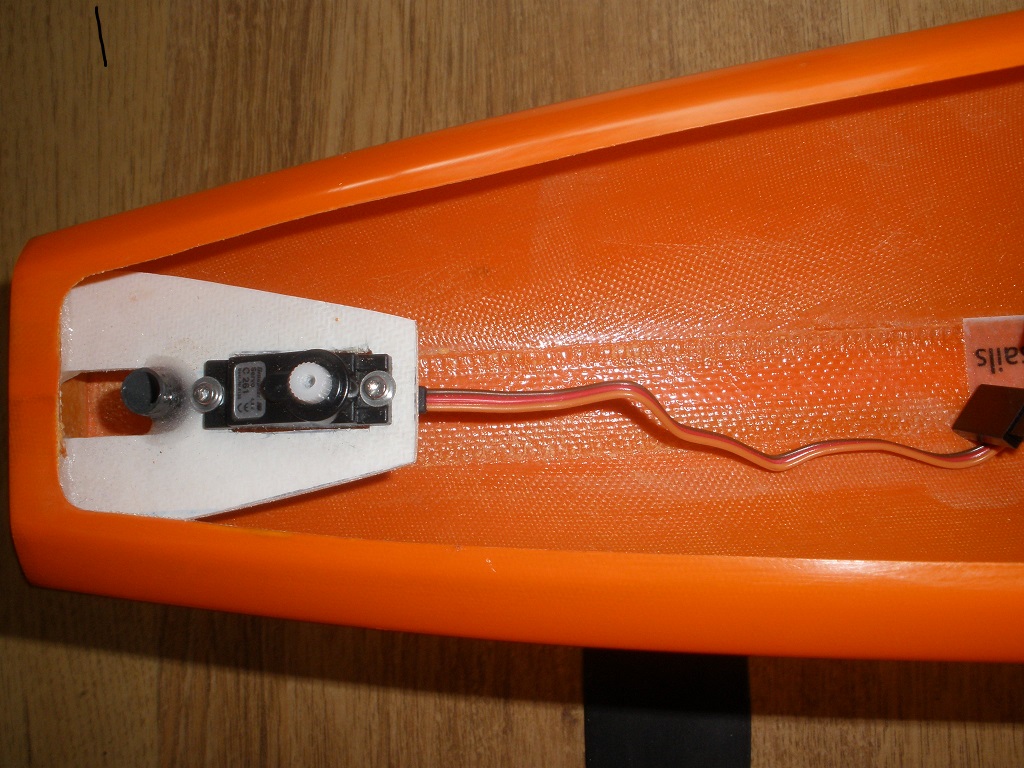

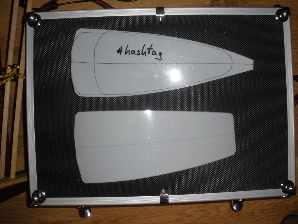

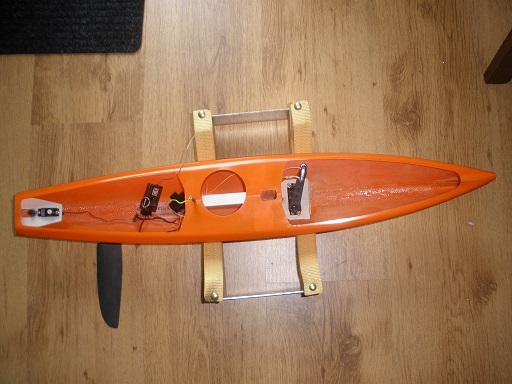

Gestern war wieder basteln in Arnes Keller-Werft.
Wir haben die Masttasche mit Epoxi abgedichtet.Bei dem Leichtbau wird ja mit Harz gespart,wo es geht,
manchmal ist es dann doch zuwenig. ;)
Die Gleitlager mit Sekundenkleber in den Ruderkoker eingeklebt.
Die Ruderwelle 3mm VA eingekerbt mit dem Dremel und in das Ruderblatt eingeklebt.
Einen Ruderhebel aus dem Beipack vom Segelservo hergestellt. :idea:
Finnen Befestigung 3mm Gewindestange angebracht.
Schablonen für das Foliendeck zugeschnitten.
Nett Unterhalten, mir hat es Spaß gemacht.

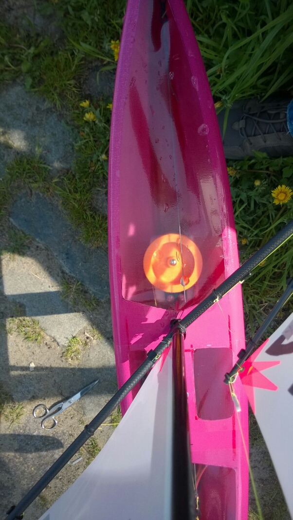

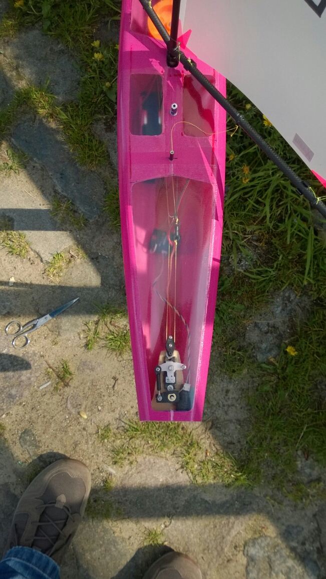

Holger hatte sich entschieden eine Segelwinde (GWS, ca 50g) einzubauen. Ich bin sehr gespannt wie sie sich bewährt und ob sie nicht evtl. zu weit vorne ist.
