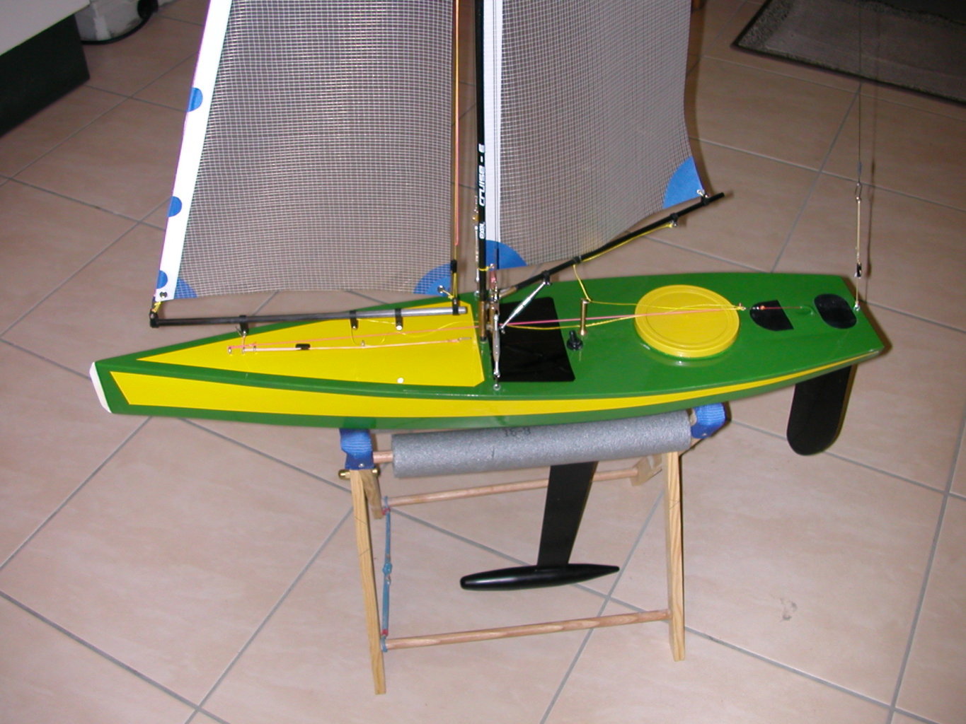

ich möchte gerne ein kleine Galerie von unseren ersten RG-65 Booten hier aufzeigen.
Ich fange mal mit meiner Palo de Agua aus dem Jahr 2006 an. Das Boot ist aus Balsaholz gebaut, hat einen 49er Glasüberzug, eine relativ weiche Finne aus Sperrholz und ein selbst gegossenes Bleigewicht.
Ich war damals wirklich sehr stolz auf meine erste selbst gebaute RG-65:

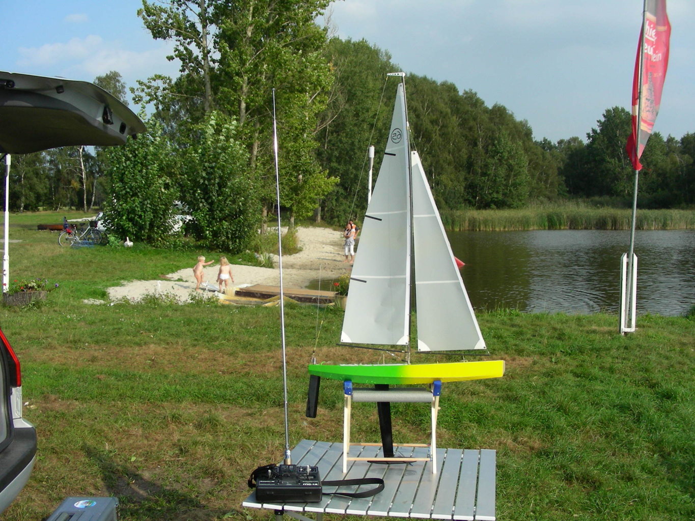

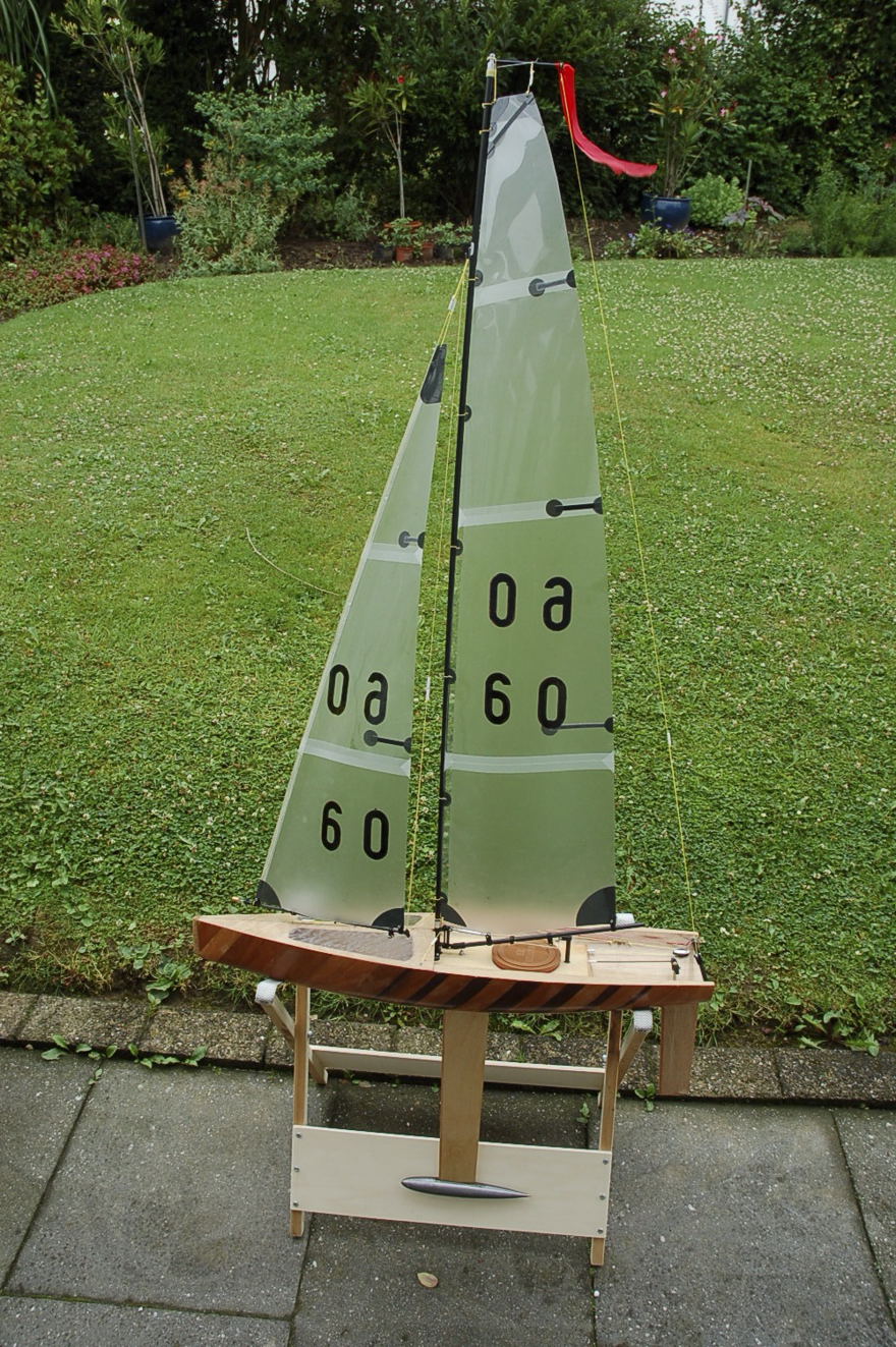

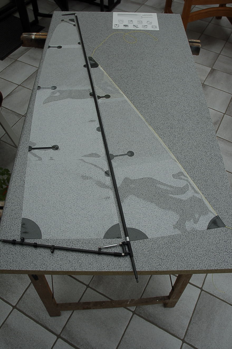

gute Idee, die der Uwe da mit diesem Thema umgesetzt hat.
Auch mein erster Versuch war eine Palo de Agua. Meine Kenntnisse bezüglich Segelbootsbau waren damals noch sehr mager. Aber der Plan hatte mir gefallen. Vor allem der Kiel, mit der Neigung nach vorn, hatte es mir angetan. Wegen der fehlenden Erfahrungen habe ich mich ziemlich genau an den Bauplan gehalten.
Bei mir kam dünnes Sperrholz zum Einsatz. Gesegelt ist der Kahn grottenschlecht. Und der Riesendeckel war nie dicht. Deswegen wurde zunächst ein Umbau des Decks vorgenommen und der bewährte Kaffeebüchsendeckel kam zum Einsatz. Später gab es dann noch einen "Totalumbau". Dabei flog der blöde Kiel raus. Das vordere Deck war nicht nur einfach spitz, sondern wurde ähnlich dem Unterwasserschiff gestaltet.
So umgebaut segelte das Boot ganz passabel. Musste aber letzten Endes anderen Boote Platz machen.

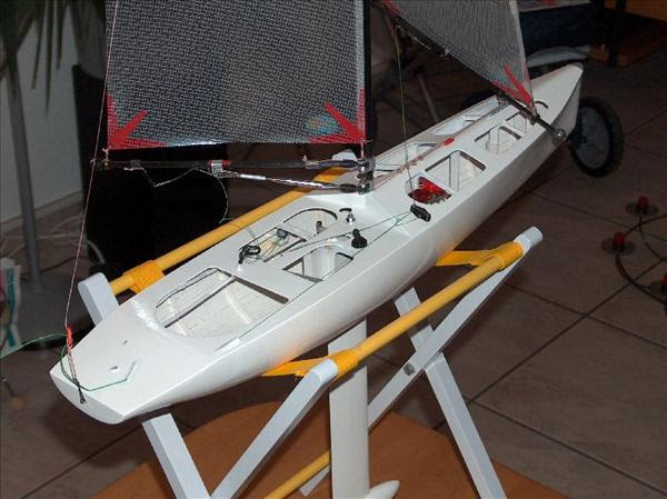

Beitrag: #3Beitragvon GER3 » 07.05.2017, 18:04

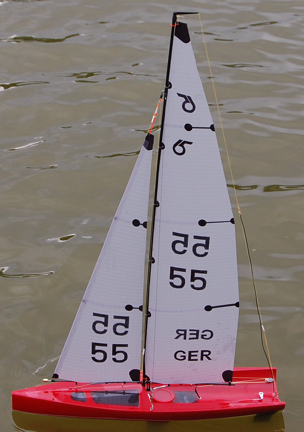

meine erste RG65 enstand zu großen Teilen in einem VHS-Kurs von Rainer Blank. Nach der Fertigstellung wurde mir die Segelnummer 3 von Rainer gegeben, weil ich die dritte segelfertig RG65 in Deutschland hatte.

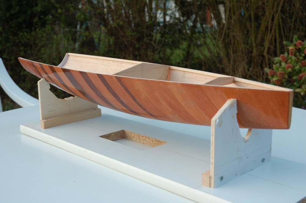

Es geht fröhlich weiter: die Palo de Agua war noch nicht mal im Wasser und schon hatte ich mich in die Laerke verguckt. Das war eine IOM und ich fragte den Designer Sören Andresen aus Dänemark ob ich das Boot nach seinem Plan zur RG-65 machen dürfte. Es kam ein freundliches GO und Arne skalierte die Laerke zur Laerke65. Ich baute ein Positiv aus Balsa und laminierte so einige Schalen davon. Wir stellten den Riss zur freien Verfügung online und ich kann sagen: die Laerke65 war oder ist damals das am häufigsten selbst gebaute Boot der Klasse RG-65 in Deutschland gewesen. Aus heutiger Sicht zu breit und mit sehr viel benetzter Fläche aber mit dem Skiff ein schönes Boot wie ich finde. Die ICON von F-WORKS-DESIGN / Thorsten Fischer ist heute immer noch erhältlich und eine freundliche Kopie der Laerke65.

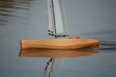

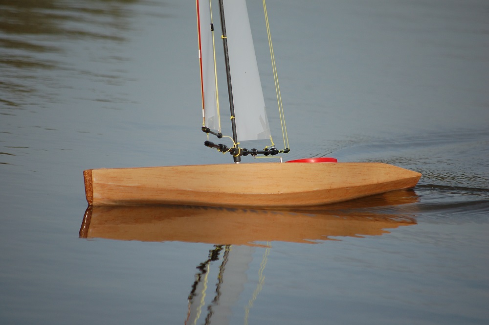

Beitrag: #5Beitragvon Reto » 08.05.2017, 21:49
Meine zweite RG65, eine TripleCrown.
Hatte einfach den IOM Plan genommen, auf dem Kopierer auf 65% verkleinert und gebaut. Hier auf dem Bild noch der Bals- Rumpf mit konventionellem Rigg. Von diesem Rumpf habe ich schone einige Rümpfe in Epoxy/Glas abgenommen. Das Schiff segelt heute noch gar nicht so schlecht, aber mit Swingrigg.

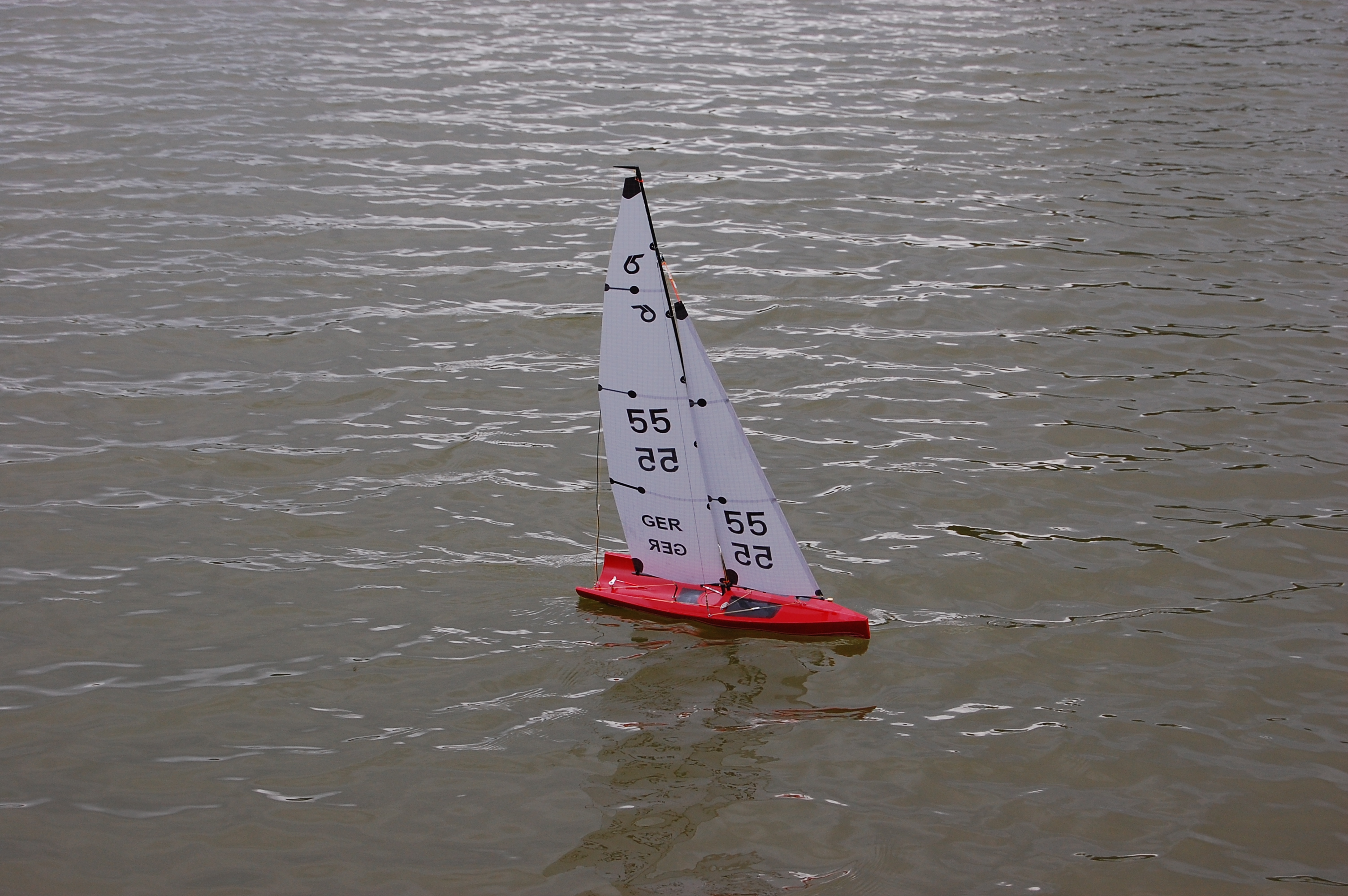

Beitrag: #6Beitragvon stetson » 09.05.2017, 07:43
Meine erste RG65,gebaut nach dem Plan von Rainer Blank:
die SEABUG.

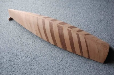

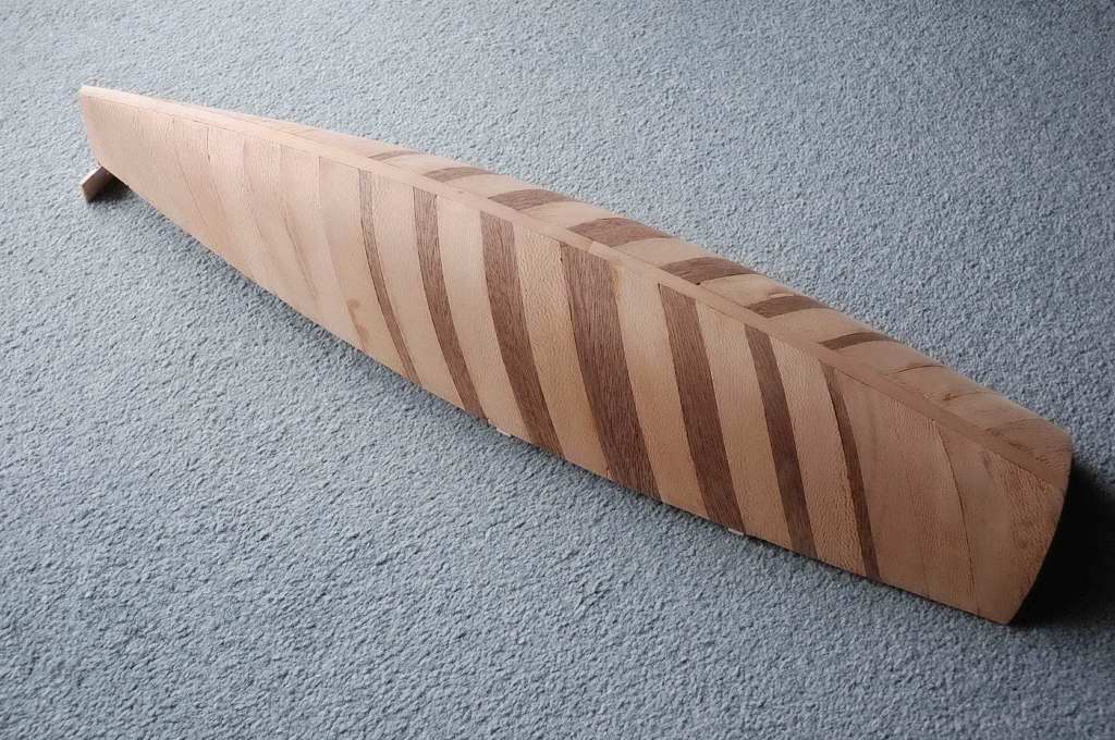

Beitrag: #8Beitragvon A-55 » 09.05.2017, 09:40
Holz kommt halt immer wieder gut!
