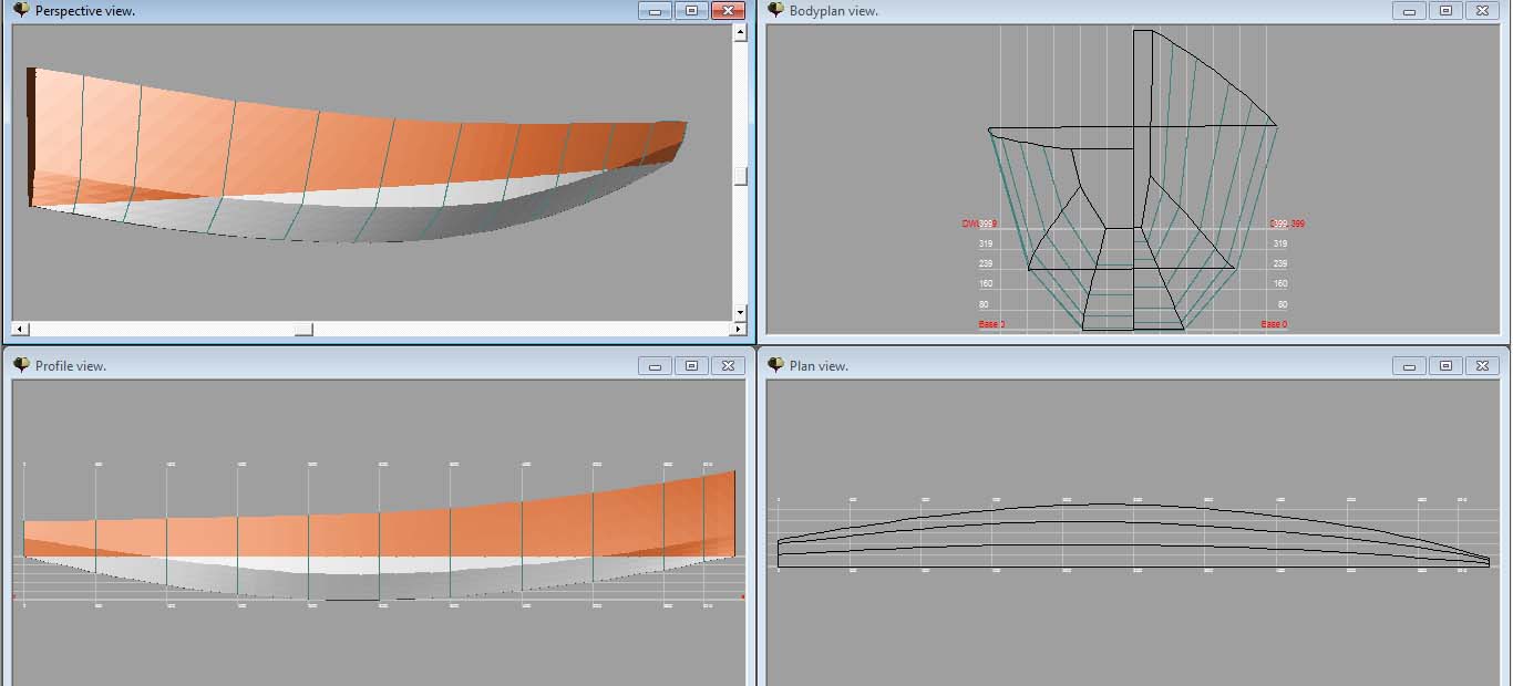

Ich hab etwas weiter gearbeitet. Ich würde es jetzt so bauen.
Einwände, Noch Verbesserungen?
Und dann noch ne Frage: braucht man alle Spanten oder kann man welche weglassen?

im Sinne eines einfach zu bauenden Bootes würde ich dafür plädieren, (wenn möglich) ein paar Spanten wegzulassen. Vielleicht sind 5-6 Spanten ausreichend?

Der Decksverlauf ist nicht mein Geschmack, aber darum gehts nicht, er ist jedenfalls einfach.
Das Heck, mit seiner 45° Schrägung sieht schnittig aus, hat aus meiner Sicht zwei Nachteile.
1. Der Bauraum um den Ruderkoker nebst Ruderanlenkung wird eng gemacht.
2. Eine Decksdurchführung der Schot unter Verwendung eines Gummizuges rutscht so nach
vorn und eigentlich braucht man jede erdenkliche Länge dafür. Diesem Argument folgend,
sollte das Heck senkrecht sein.
;) Außerdem läßt sich die Bootslänge so besser messen.
Die Strake der einzelnen Plankenstöße waren soweit o.k.
VG Rainer

Die 976cm³ sind halt für denGemein-Gebrauch zu wenig. Zumal Du mit dieser Verdrängung die zul. Länge der Wasserlinie schon voll ausnutzst. Der Bugspant auf 650mm ist an Deck über 15mm breit, da mußt Du beim Bau eine Ausrundung finden, die innerhalb der Regel-Länge bleibt.

@ Veit: ich finde die Verdrängung ja schon reichlich. Am liebstsen fahre ich mein Boot mit 700g Gewicht bei insgesamt nur 880 rechnerischer Verdrängung... Ich glaube auch das sich bei so einem Knickspanter mit wenigen Planken recht einfach Gewichtssparend bauen lässt. Deswegen würde ich sagen wir schauen mal wo der Prototyp am Ende liegt und können da evtl. danach noch korrigieren ?
Zum Bug: Du meinst glaube ich das da eine ziemlich knubbelige Nase bei rauskommt, ähnlich wie bei der Skalpel ?:
http://www.walickiboats.de/Pictures/Ska ... G_1426.jpg
ich kann ja den Bug nach unten hin noch etwas schmaler machen?

Entschuldigung, mit der Deckslinie habe ich mich geirrt, wie ich für mich aus deiner Datei
ein Volumenmodell erstellte, habe ich Bug und Heck nur mit einer Geraden verbunden und
das war falsch. Deckslinie finde ich so wie sie ist o.k.
Mach doch das Heck als Normale, so wie ich das schon mal gezeigt habe, dann wirds achtern
nicht ganz so kurz. Die kurze Umlenkung in Nähe des Schwertkastens habe ich auch, aber nur
aus sportlichen Gewichtsgründen. Technisch ist die Ausführung mit ihren zwei " harten " Umlenkungen
zum heulen, was da an Zugkraft verloren geht.
So eine schöne kugelgelagerte Umlenkung am Heck, Schot raus und parallel eine lange Gummischnur bis zum Bug, das hat schon was.

Technisch gibts besseres aber es ist auch schön einfach zu bauen, einfach Röhrchen für Schotdurchführung einkleben, Servo festmachen und fertig, das hat auch was ;-)
Ansonsten hier das gerade Heck, das ist wirklich in 2 min geändert. Die Werte werden nur minmal schlechter. Das andere heck gefällt mir besser aber ich denke dann baue ich auch erstmal die einfachste Variante aus Testgründen. Verdrängung ist jetzt bei 996 g, Bugspant ein kleinwenig schmaler.
