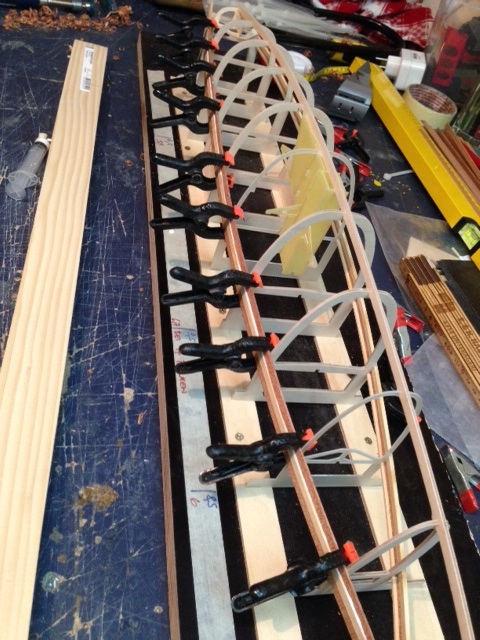

Beitrag: #5Beitragvon Redink » 08.10.2014, 15:44
Herzlichen Dank für die Links. Spez die Schablone/ Halterung für die Leisten von Dieter hat mir sehr geholfen. Die ersten Leisten sind schon dran. Es braucht aber Zeit, soll ja auch ein Winterprojekt sein.. Auf jeden Fall macht es Spass..
Werde es mit Swingrigg ausstatten. Das Deck habe ich bereits bestellt. Evtl mache ich dann selber eines. Mal schauen. Bis dahin sind es noch zwei drei Stunden Kleben - hobeln - schleifen - proben - schleifen usw..

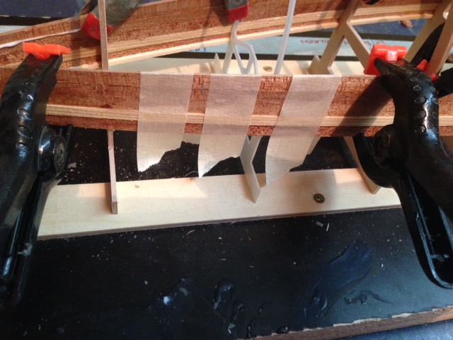

Beitrag: #6Beitragvon Redink » 08.10.2014, 15:55
Eine Frage habe ich. Und zwar im Bugbereich. Als erstes habe ich die beiden 2x2 mm Leisten angebracht um das Deck zu halten. die beiden kommen ja bis in den Spitz des Buges. Zwischen den "Deck-halterungs-Latten ist auch noch der Steg. Das heisst ohne Beplankung habe ich im Moment eine Breite von (2 mm Steg, 2 mm Decklatte auf jeder Seite) Total 6 mm. Plus die Beplankung. Wird ziemlich breit da vorne..
Noch einige Fotos in der Beilage..

Beitrag: #7Beitragvon Redink » 08.10.2014, 15:58
Hier noch das Bild des Bugbereiches. Habe nun seitlich noch die Leisten 2x2 mm dem Bug entlang angebracht.
Beide kleinen Leisten sind geleimt. evtl könnte ich sie etwas verjüngen...
Bugbereich mit den 6 mm Breite..

Re: Suche Baubericht/ Anleitung - RG65 aus Holz
Beitrag: #8Beitragvon Arne » 08.10.2014, 16:21
die Planken sollen genau an das gefräste Sperrholzelement laufen, Leisten sind nicht vorgesehen. Dadurch wird der Steven, je nach Holzstärke, zwischen 6 und 8mm breit. Die Leisten also einfach wegnehmen und die Planken direkt ankleben :-)
Beitrag: #9Beitragvon Redink » 08.10.2014, 18:54
Guten Abend Arne
Dann macht aus meiner Sicht die Aussparung vorne nicht viel Sinn? Oder übersehe ich hier was? -> siehe Bild im unteren Bereich..
Werde die beiden kleinen Leisten entsprechend entfernen und durch eine ersetzten die sich in den Spitz verjüngt. Die ersten 4 Planken sind schon dran...
6 mm Aussparung im Bereich des Buges
