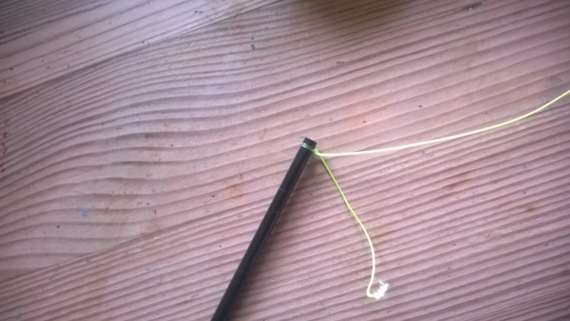

Für das Vorstag habe ich am Fockbaum keinen Beschlag, tüdel das aber auch nicht einfach so am Baum fest.
Der Baum besteht aus einem 4x2mm CFK-Baum (Hersteller spielt keinerlei Rolle). In das vordere Ende wird ein ca. 20mm langer 2mm CFK- oder GFK-Stab gesteckt und festgeklebt. Nach dem aushärten wird der Überstand des Stabes abgesägt und ca. 5mm von vorne eine umlaufende Nut in das Rohr gesägt. Der Stab stabilisiert das Rohr im Bereich der Nut ein wenig und verhindert dadurch eine Beschädigung. In die Nut kann ein Vorstag aus Dyneemaschnur gelegt und festgeklebt werden (siehe Foto) oder eine Vorstag aus Draht (mein Favorit) befesigt werden. Die Nut muss dann so sein das der Draht nicht verrutschen kann.
Eine simple Bauweise aber zuverlässig und formschön :)
CFK-Rohr mit eingeklebten GFK-Stab
Baum mit Nut
Baum mit festgeknoteten Vorstag aus Dyneema
