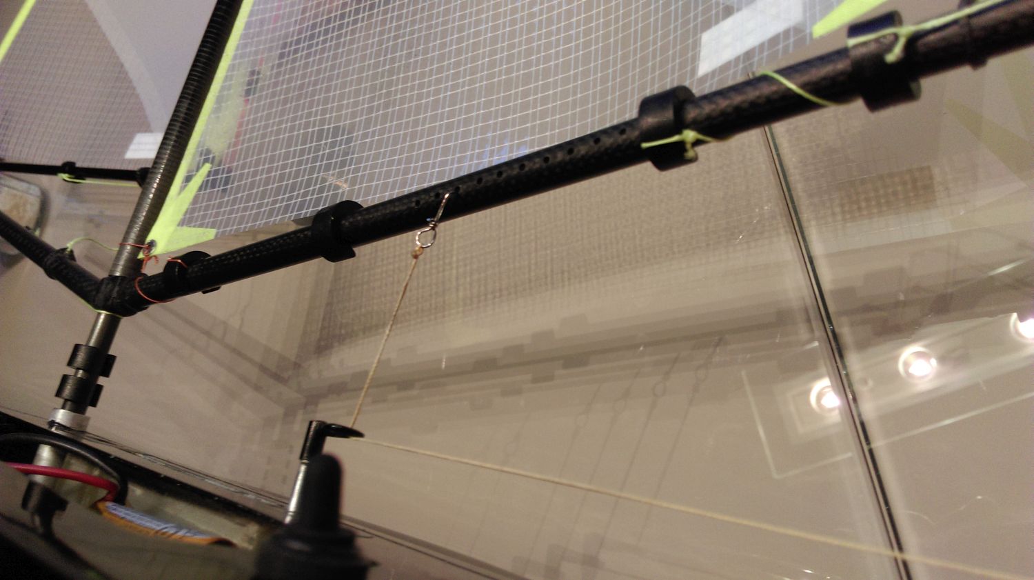

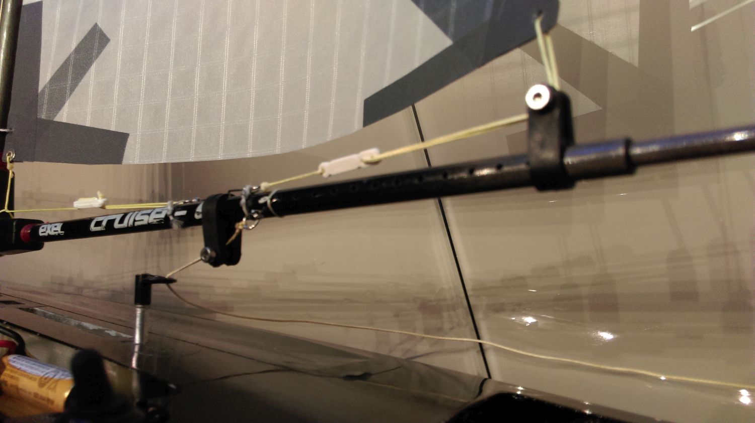

Man sieht beim alten Rigg, wie die Schot aus dem Rumpf heraus durch den Klemmwinkel unter dem Baum geführt, und dann eingehängt wird.

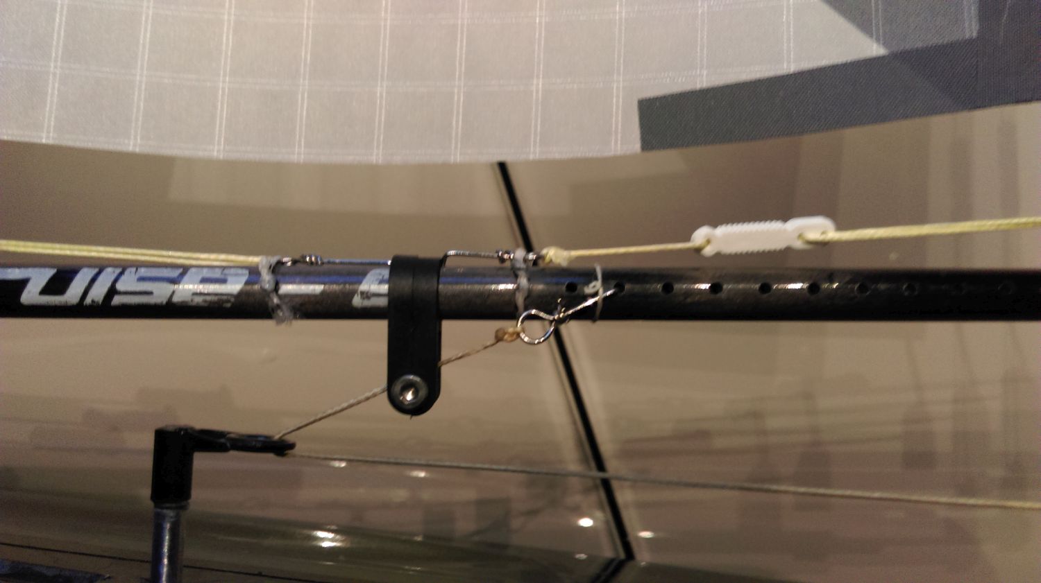

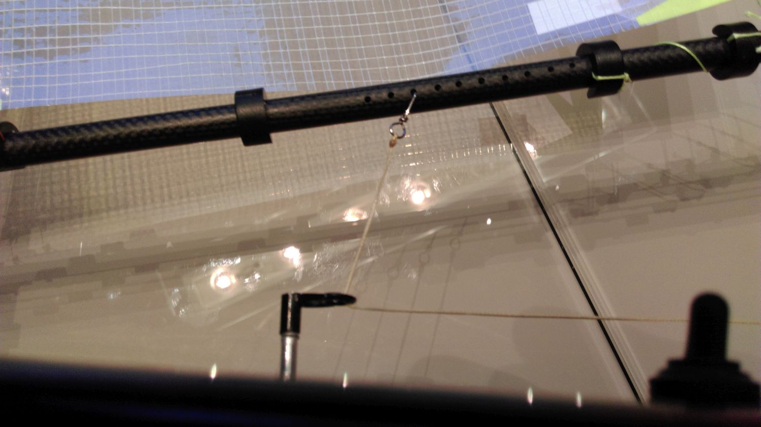

Beim neuen Rigg ( 8 mm Rohr geschätzt mit angehaltenem Geo Dreieck ) sind zwar wunschgemäß die Bohrungen zum Einhängen des 0,8er Federstahls, aber eben kein Klemmwinkel montiert.
Da der Groß komplett montiert ist, kann ich also nicht mehr nachträglich etwas über ihn hinüber schieben, sondern muß etwas von außen konstruieren!

also wenn ich das richtig sehe, ist das Rohr an deinem neuen Rigg ein Skyshark 2PX mit einem AØ von 7,1mm und IØ von 6mm...
Dein Mast steht sehr weit aus dem Boot heraus... da kannst du noch etwas absägen... "meine Meinung"... musst du also nicht zwingend machen... :)
Dann wäre aber automatisch deine Schot wieder etwas länger. Dann könntest du nur einen Stopperclip knapp hinter deinen Federstahldraht auf die Schot klicken und sie somit sichern. Wäre aber für mich nur eine Notlösung!
Besser wäre es alles! vom Großbaum zu entfernen und einen Schlauch drüber zu schieben um den Federstahldraht besser zu sichern. Und vorher ein Baumband, durch welches die Schot geführt wird.
Das entfernen müsste funktionieren! Das Rigg schaut sehr nach einer Qualitätsarbeit von Arne aus. Und die Baumbänder werden normalerweise nur mit einem Tropfen Sekundi gesichert. Also 0 Problem!

Danke Andreas! Es ist ein Rigg von Arne! 100 Punkte! Der Mast ist tatsächlich noch nicht auf die erforderliche Länge abgelängt, folgt! Den Stooper Clip hatte ich auch schon überlegt, aber wenn eine Böe herein knallt, geht das flöten! Richtig vermutet! Die Schlaufe über den Stahldraht werde ich noch knoten, so als Sicherung! Baumband ist mir nicht bekannt! Bin ja noch neu im Universum!

Baumband sind die schmalen Carbonteile, durch die die Schot läuft.

sorry, aber hatte ich versucht am See zu erläutern ... aber guckst Du viewtopic.php?f=25&t=1250 , letzter Beitrag, das hilft hoffentlich im Ansatz,
also Stopperclip wo Du runter zum Decksauslass gehst montieren / klemmen und ggf. als Sicherheit einen Kabelbinder über den Haken,

Ich sehe da nur Clips auf dem Baum. Die kann man doch alle abmachen, was auf den Baum draufschieben, und die Clips wieder draufsetzen. Oder ist da noch was, was auf den Fotos nicht zu sehen ist?
Üblicherweise liefert Arne doch die Riggs mit allen Teilen. Also inklusive Baumbändern, Clips, Haken, Schnüren etc. Wundert mich, dass das bei Dir fehlen soll.
