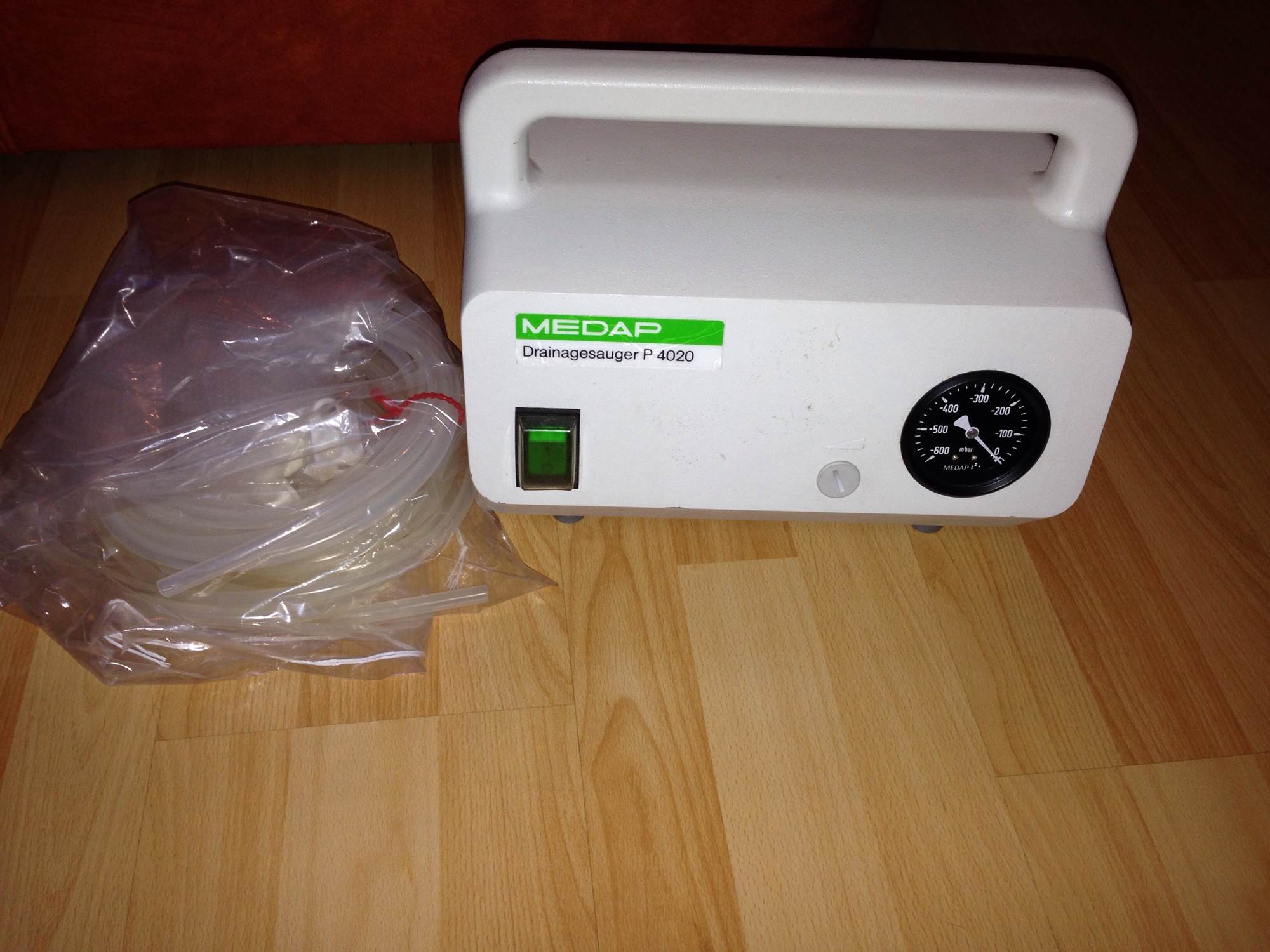

wie der Titel schon sagt arbeite ich derzeit an der Laminiererei mit Vakuum. Mir ist eine Pumpe in die Hände gekommen inkl. Schlauch und solchen Schlauchklemmen zu drosseln...
Vakuumpumpe
