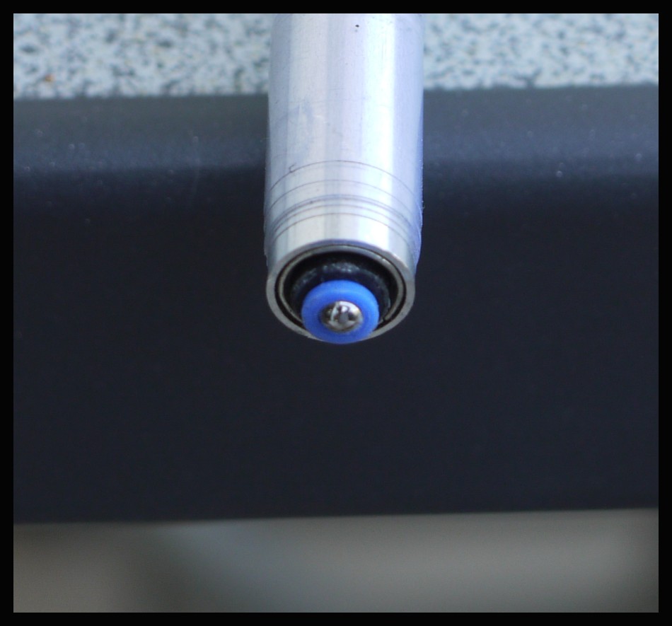

bei mir ist jetzt auch eine Mali angekommen. Jetzt muß natürlich noch ein wenig komplettiert werden.
Als Farbe für den Rumpf schwebt mir Kadmiumgelb vor mit schwarzen Patches.
Die Riggaufnahme ist die von RT Sails und funkioniert sehr gut, leider musste ich um die Aluhülse etwas Tesafilm kleben, sie ist ca. 0,5mm dünner als das Carbonrohr das als Aufnahme dient. Sonst hätte es ein wenig gewackelt. In die Mastaufnahme kommt ein Edelstahlplättchen wo dann die Kugel aufsteht. Für eine Riggsicherung habe ich mich noch nicht entschieden, es gibt ja einige Varianten. Mal schauen welche es wird. Jetzt mus erst mal noch ein wenig geschliffen werden damit sie zum Lackierer kann. Bombe ist bei Prothmann bestellt, 600gr..

Beitrag: #118Beitragvon Roland K. » 10.07.2015, 20:01
Hallo Kai,
sieht doch schon sehr gut aus bisher.
Zu dem Kielgewicht muss man sagen das 600g wirklich nur eine Option für echten Leichtwind ist. Die MaLi mag und braucht viel Gewicht am Kiel damit sie ihre volle Leistung bringt. 600g also nur wenn eien zweiter Kiel (dann mit 700g) vorhanden ist. Ansonsten ist 650 als Allroundkiel auf jeden Fall die bessere Wahl.
@Arne: das Blau mit dem CFK Gewebe sieht ja mal richtig scharf aus, gefällt noch besser als die Bonbonvarianten ! Ich denke auch die Zusatzarbeit mit der Bauchbinde, der Glaslage und den Rovings kann man sich sparen, meine besten Rümpfe bei den sehr vielen Materialexperimenten die ich gemacht habe sind auch aus 2x93 er Kohle und das würde ich für mich selber immer wieder genau so bauen, mein aktuelles Boot ist immer noch das was für die WM in Frankreich gebaut wurde, hat mittlerweile viel mitgemacht und sieht immer noch sehr gut aus.
Gruß Roland
