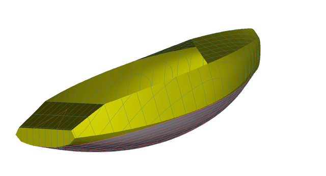

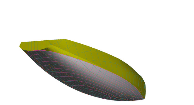

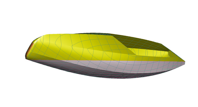

ich habe mir erlaubt, die Informationen, die ich in diesem thread gefunden habe,
in einen eigenen "narrow-deck" Entwurf einzuarbeiten.
Mich überzeugen die Daten die freeship dazu liefert.
1
2
3
4
5 35° Drehung um X-Achse
6 35° Drehung um X-Achse
Viel Erfolg Tobi und dem Team, Gruß Veit

Hi Veit,
Ich nehme an, dass die von dir gezeigten Bildern nicht die tatsächliche Krängungslage des Bootes wieder geben sondern "nur" um die Längsachse gedreht sind (hast du andernorts so angedeutet)? Du kannst diese Methode leicht verbessern indem du das Boot in mehreren Iterationen auch um die Querachse drehst und Vertikal bewegst bis du Verdrängung und LCB des aufrechten Zustandes triffst. Ist ein wenig langwierig aber die Resultate sind schon ziehmlich nahe an der wirklichkeit.
Vielen Dank fürs Interesse an der Nuraghe und die guten Wünsche! Wünsche auch dir viel Erfolg mit deinem Entwurf!

Beitrag: #36Beitragvon VeitHAM » 28.05.2015, 07:35
moin Tobi,
meine volle Zustimmung.
Ich drehe und bestimme dann die Wasserlinien neu, so daß die Verdrängung wieder stimmt.
Den Trimm um die Querachse spare ich mir meist aus den von Dir genannten Gründen.
Im "Normalfall" verschiebt sich - bei nur Drehung - bei mir der LCB um ~ 4mm nach hinten und der Schwerpunkt der CWL um ein ähnliches Maß nach vorn. Mit einem Trimm rund 1° ließe sich das korrigieren.

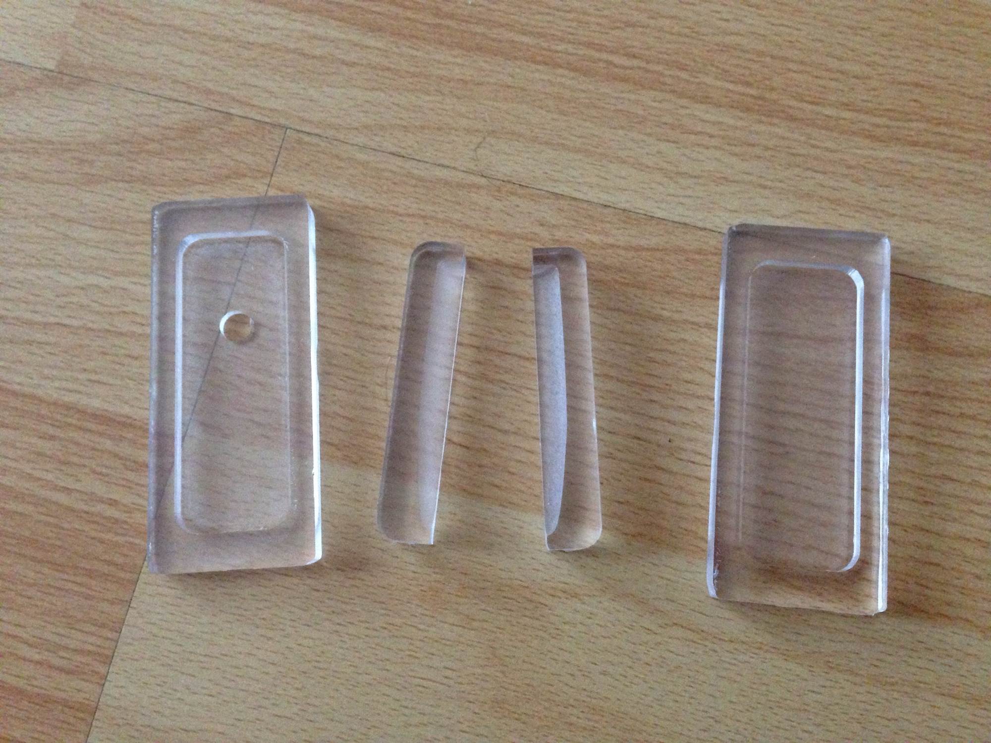

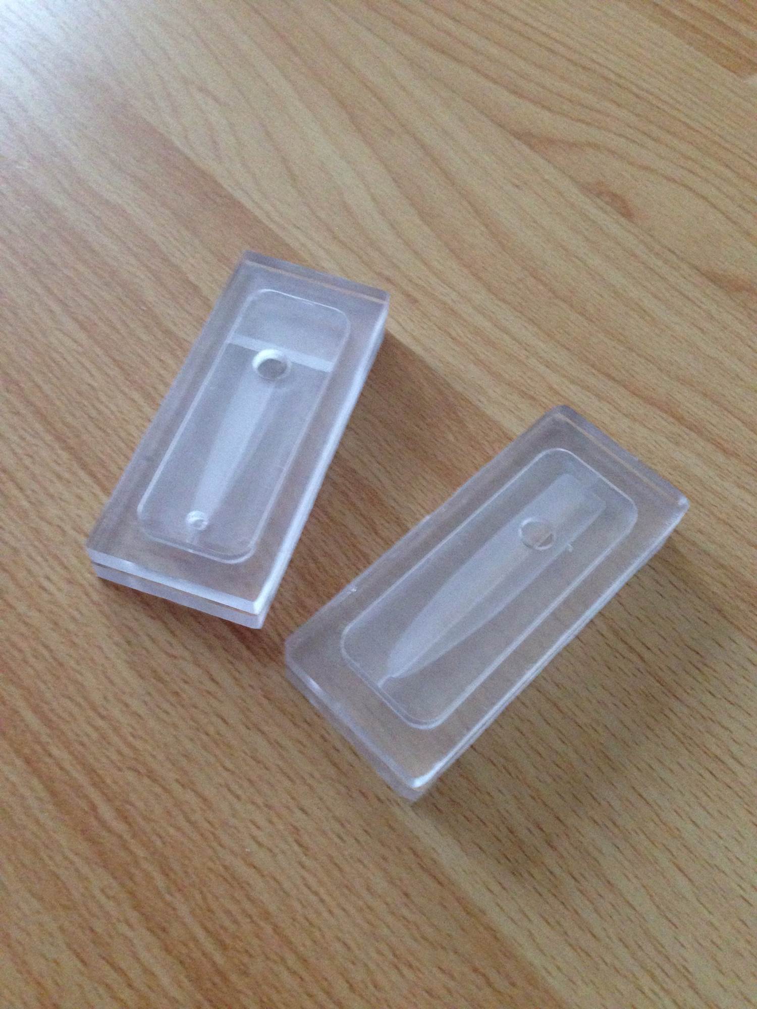

Wie ich anfangs erwähnt habe, wollen wir bei der Nuraghe nichts dem Zufall überlassen weshalb unser Profifräser Dirk als Zusatz eine Form für den Bumber gefräst hat! :gold:
Durch den abgeschnittenen Teil des Decks geht unser Bumber "um die Ecke" ;) deshalb wird eine spätere Bearbeitung schwieriger sein, als bei einem "geraden" Bumber! Der Gedanke für eine Silikonform war geboren! Durch den Knick, war die Herstellung der Fräsform allerdings alles andere als ein "Spaziergang".
Nach mehreren Skizzen und Zeichnungen und letztlich auch Versuchen ist dies dabei herausgekommen:
fertig zusammengesetzte Formen!
Es sind zwei einzelne Formen entstanden. Eine für den "Senkrechten Teil" und die zweite für den "Decksteil".
Der Plan ist, die Bumber zu giessen und anschließend sollte der Bumber ohne viel Nacharbeit passend an den Rumpf geklebt werden können.
Für ganz kreative sind so auch "zweifarbige" Bumber möglich :D :D :D

Demnächst werden die Komponenten für den Formenbau bestellt! Was haltet ihr von der Formenbaukeramik?! Lohnt sich das? Oder doch lieber auf "herkömmliche" Art und Weise?
Vielen Dank für Tipps schon mal im voraus!!!

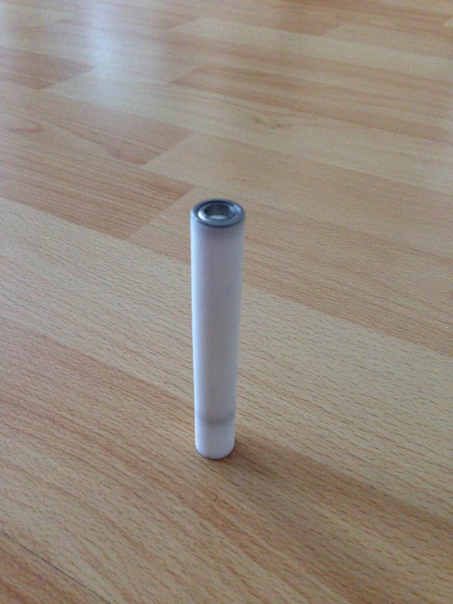

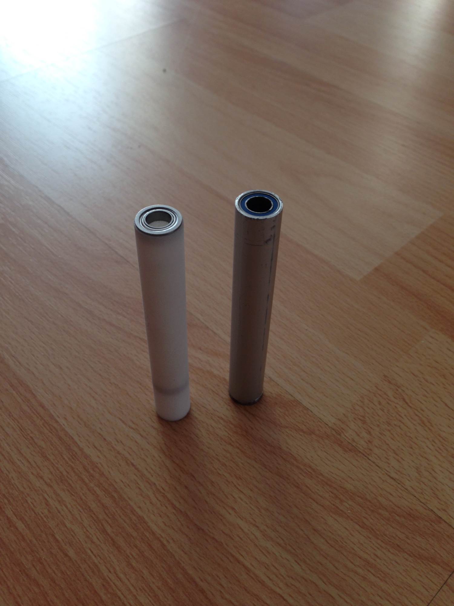

Ich suche ja immer eine Möglichkeit zum "Gewicht über der Wasserlinie" sparen... letztens habe ich mir meine Swingrigglagerung vorgenommen 8-)
Am PC wurde mit einem 3D CAD Programm eine Lagerung gezeichnet und durch eine Firma, bei mir um die Ecke, mit dem Verfahren "Lasersintern" hergestellt (gedruckt).
Super Qualität bei minimalen Gewicht und dazu in nahezu perfekter Maßgenauigkeit! Das hätte ich so nicht erwartet!
fertig montiert
Die "alte Lagerung" ist aus Alu mit 2 VA Lagern und wiegt ziemlich genau 15g... Ich hatte auch schon Tests gemacht mit CFK-Rohr... allerdings wiegt das genausoviel wie Alu... schade um das CFK :D
Die neue Lagerung wiegt inkl. der beiden VA-Lagern 5g!!!
beide Lagerungen
Was mir nicht so gut gefällt, die Lagerung welche durch Lasersintern erstellt wurde weist nicht die Festigkeit auf wie die aus Alu... dewegen hält das obere Lager nicht gut genug.
Deswegen wird das Lager mit einem Tropfen "Sekundi" gesichert. Die 10g sind es Wert :D :D :D

Beitrag: #39Beitragvon Torti » 04.06.2015, 22:23
Keramiklager...spart noch mal nen Gramm und ist auch seewasserfest... ;)
...und das CFK-Rohr musst du natürlich selber wickeln! Gekaufte Rohre sind zu dickwandig.

Torti hat geschrieben:Keramiklager...spart noch mal nen Gramm und ist auch seewasserfest... ;)
Danke für die Tips Torti! :tup:
Keramiklager werde ich mir mal bestellen, wenn ich wieder Lager brauchen sollte.

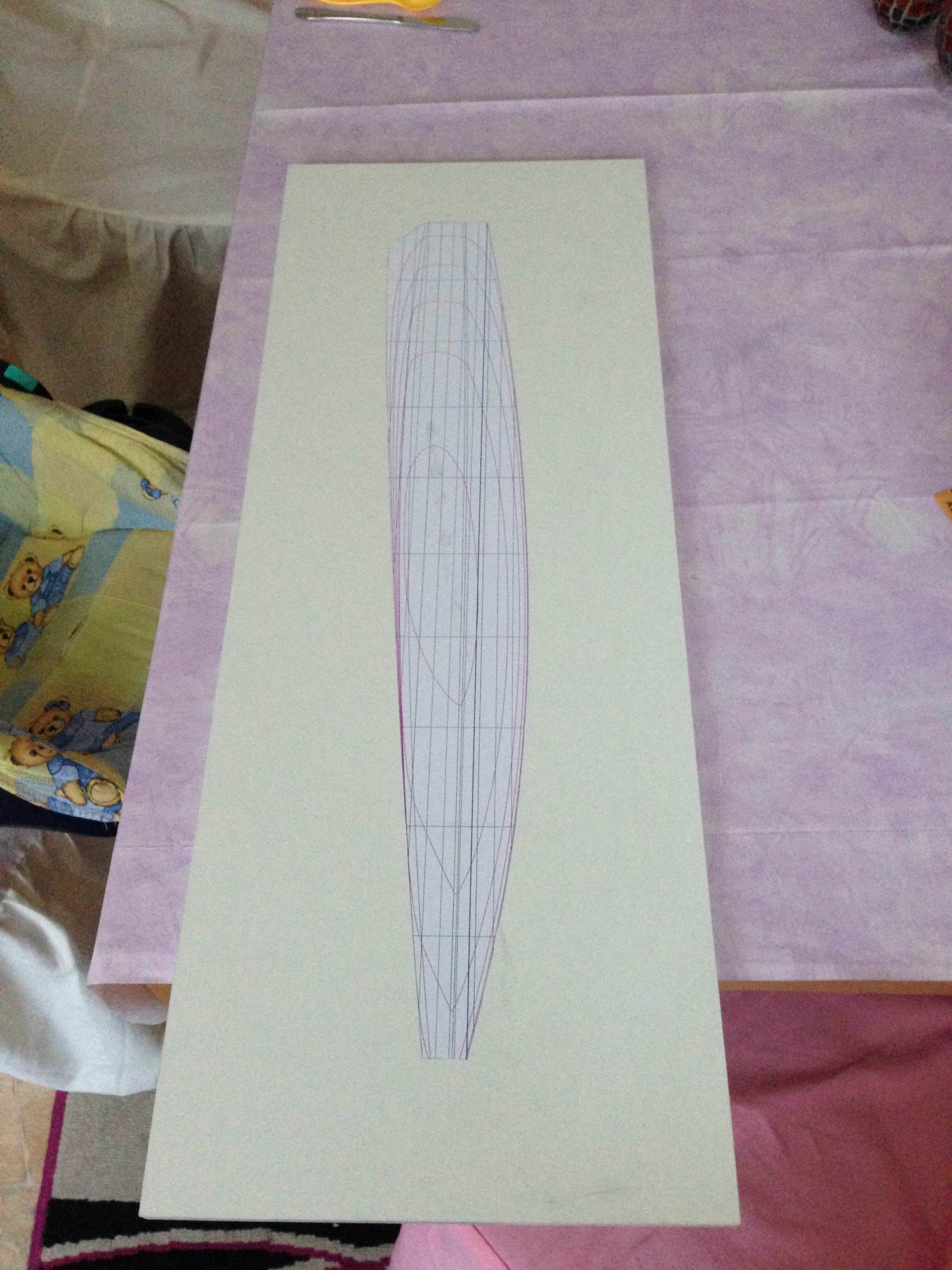

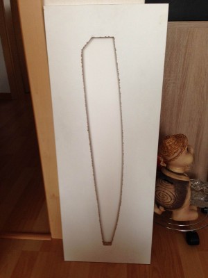

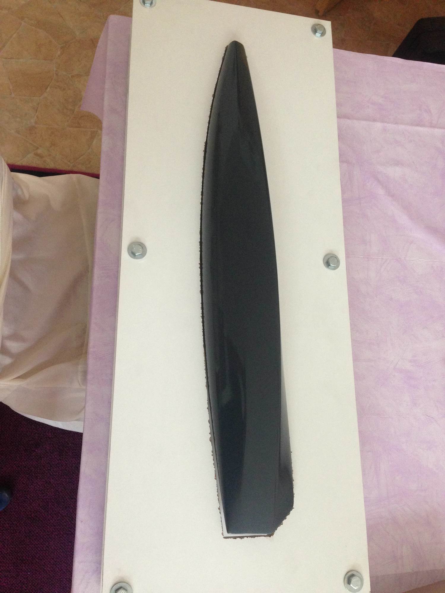

Was habe ich gemacht?! Als erstes aus dem Plan die Seitenansicht ausgeschnitten und auf das zukünftige Trennbrett geklebt. Anschließend mit der Stichsäge ausgesägt...
Seitenansicht aufgeklebt
ausgesägt ;-)

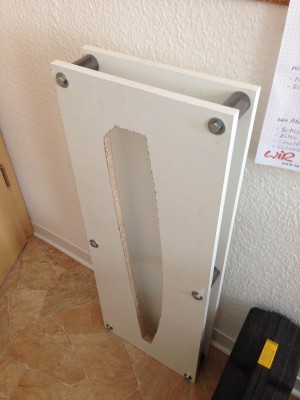

Dann habe ich mir Abstandshalter angefertigt und montiert.
Fertig montiertes Trennbrett inkl Boden
Der Gedanke der Sache ist folgender:
Ich habe mir lufttrocknende Modelliermasse (ist dann wie Ton im ausgehärtetem Zustand) bestellt, welche zwischen die beiden Bretter kommt. In diese Modelliermasse drücke ich dann das Urmodell bis zur Hälfte rein. Das geniale dabei... ich habe jede Menge Zeit und kann sehr genau ausrichten! Die Masse braucht eine Weile bis sie fest wird.
Ich muss diese Art der Urmodellfixierung machen, da ich die Trennfuge mit einem Harz-Microballongemisch aufüllen möchte. Wenn ich dann die Fuge aufgefüllt habe und das Gemisch ausgehärtet ist muss das Urmodell wieder heraus! Und um später eventuellen Problemen der genauen Repositionierung aus dem Weg zu gehen muss die Fixierung fest sein.
So zumindest der Plan! Ob er funktioniert kann ich erst nach der Durchführung berichten...
Das Urmodell selber wurde nochmal etwas nachbehandelt mit nassschleifen und polieren, da sich hier und da vom Lackieren eine leichte "Orangenhaut" abgebildet hat.
Heute habe ich mit Hilfe eines Lasers die Mittellinie (spätere Formtrennung) angezeichnet. Somit habe ich es beim ausrichten des Urmodells im Trennbrett leichter.
