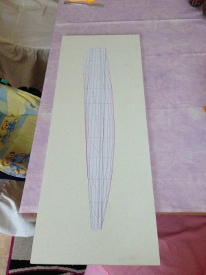

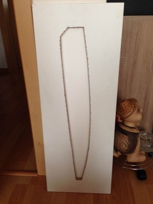

Was habe ich gemacht?! Als erstes aus dem Plan die Seitenansicht ausgeschnitten und auf das zukünftige Trennbrett geklebt. Anschließend mit der Stichsäge ausgesägt...
- Seitenansicht aufgeklebt
- ausgesägt ;-)

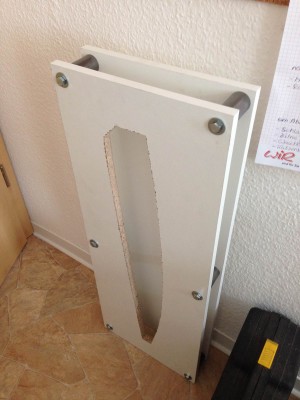

Dann habe ich mir Abstandshalter angefertigt und montiert.
- Fertig montiertes Trennbrett inkl Boden
Der Gedanke der Sache ist folgender:
Ich habe mir lufttrocknende Modelliermasse (ist dann wie Ton im ausgehärtetem Zustand) bestellt, welche zwischen die beiden Bretter kommt. In diese Modelliermasse drücke ich dann das Urmodell bis zur Hälfte rein. Das geniale dabei... ich habe jede Menge Zeit und kann sehr genau ausrichten! Die Masse braucht eine Weile bis sie fest wird.
Ich muss diese Art der Urmodellfixierung machen, da ich die Trennfuge mit einem Harz-Microballongemisch aufüllen möchte. Wenn ich dann die Fuge aufgefüllt habe und das Gemisch ausgehärtet ist muss das Urmodell wieder heraus! Und um später eventuellen Problemen der genauen Repositionierung aus dem Weg zu gehen muss die Fixierung fest sein.
So zumindest der Plan! Ob er funktioniert kann ich erst nach der Durchführung berichten...
