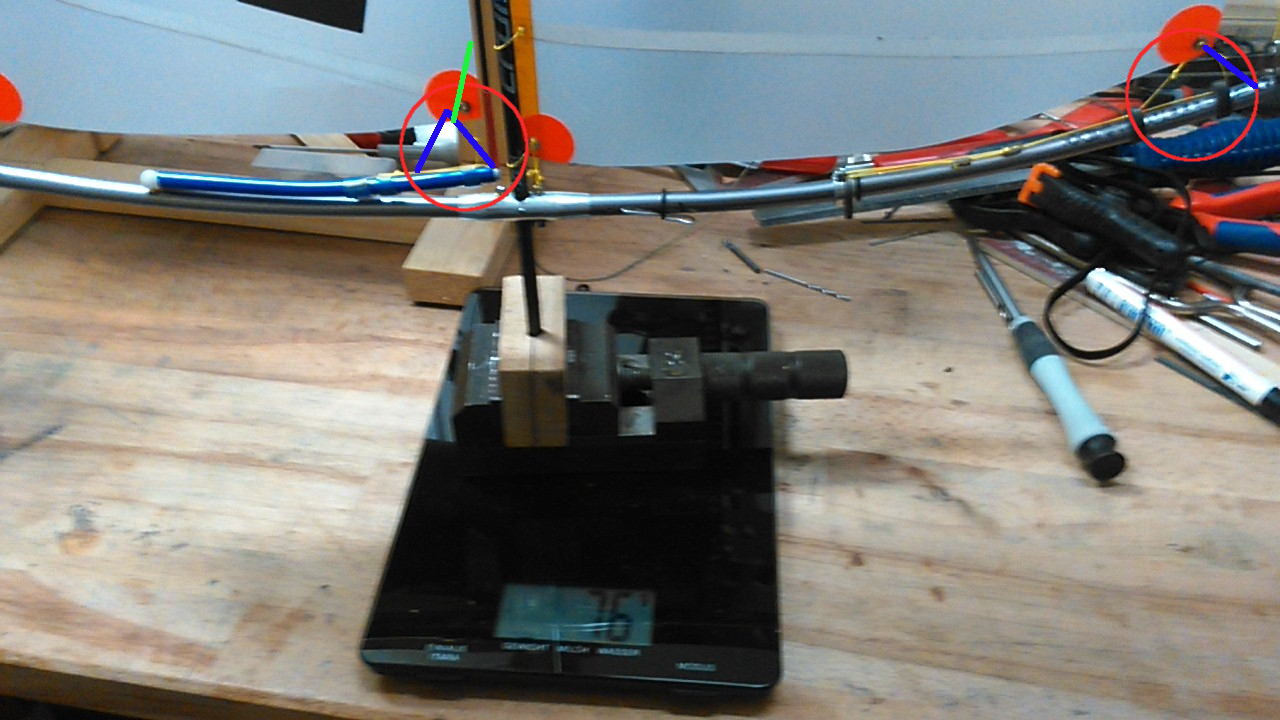

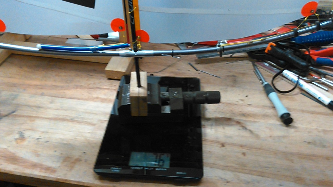

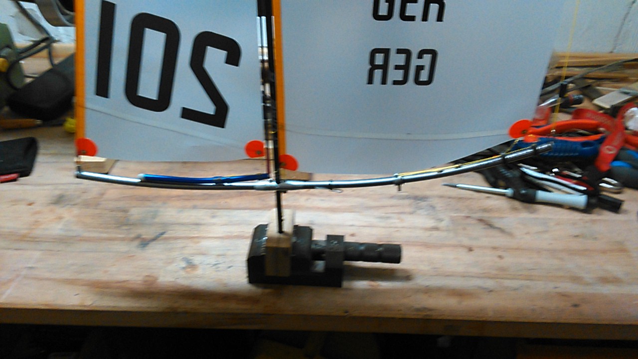

Hallo zusammen
Das A-Rigg ist nun auch fertig wiegt 76g,mir gefällt´s
Ich hoffe man kann auf den Handyfotos was erkennen .
Glück Auf
Matthias

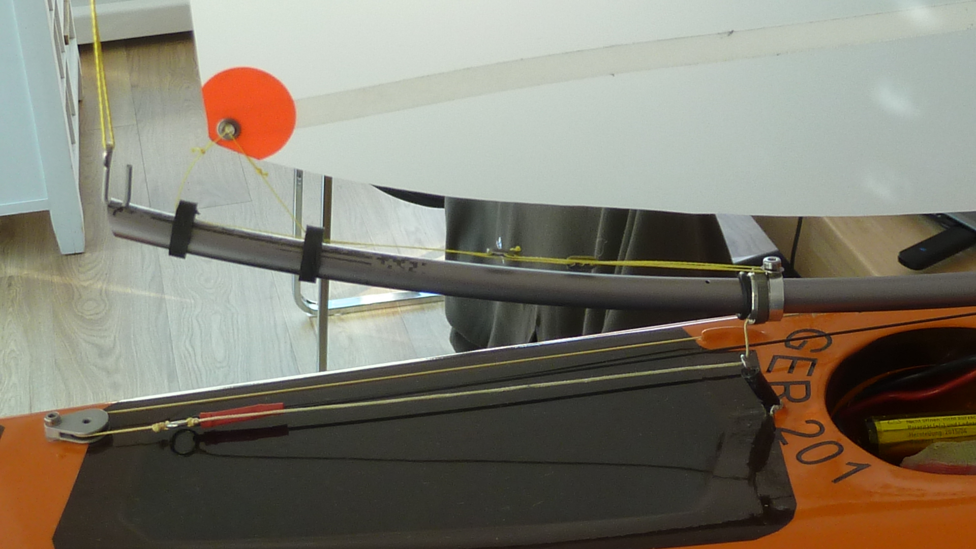

Hallo Matthias,
sieht gut aus,aber die Fock könnte tiefer angeschlagen werden.Da ist noch Spielraum.

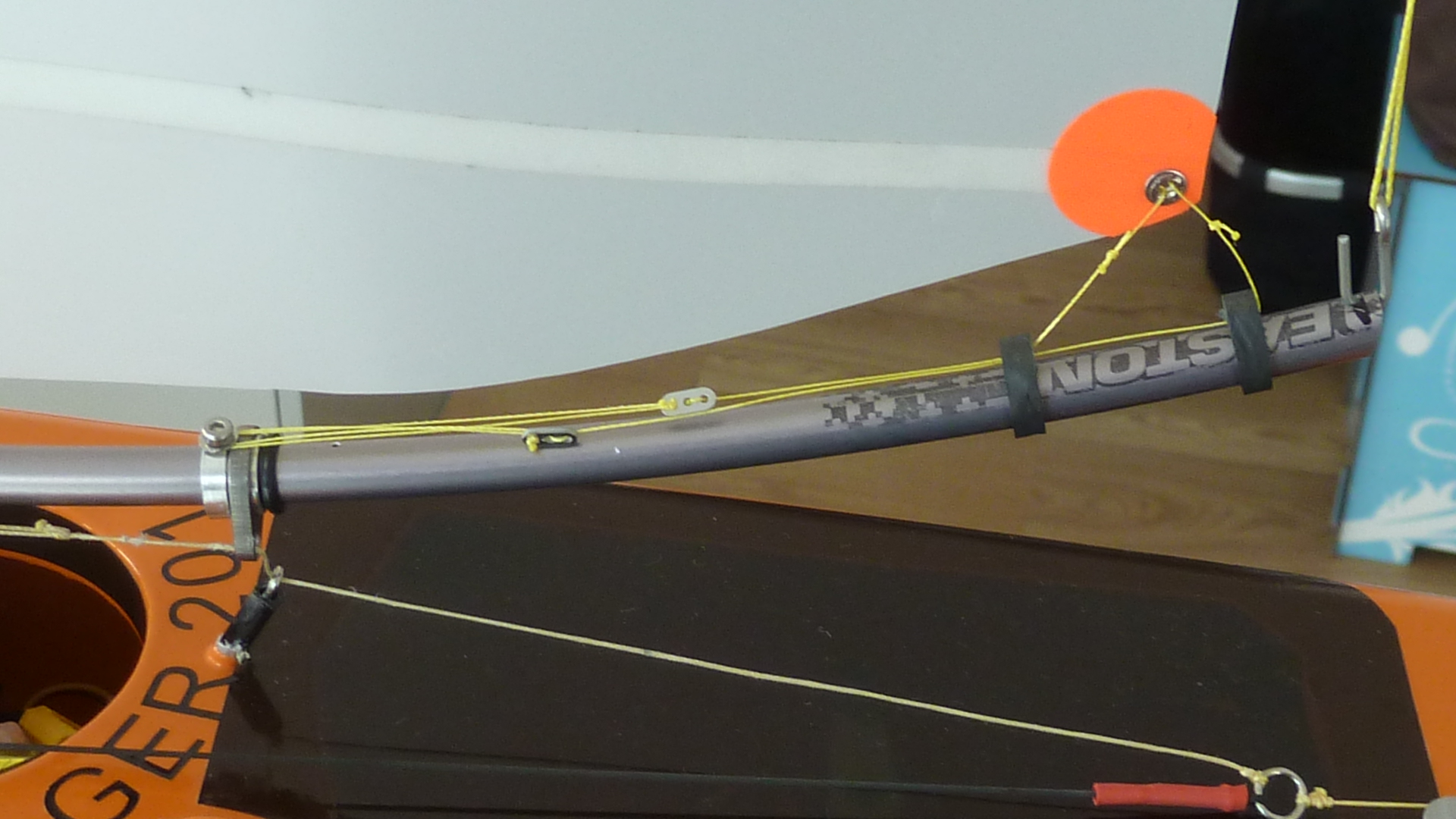

Du solltest auch noch einmal deine Verstellung für Twist und Bauch überdenken...falls das deine endgültige Lösung sein sollte.
Re: Schwingrig aus Alupfeilschäften
Beitrag: #14Beitragvon Funker » 01.09.2015, 09:09
Hallo Torti
Leider konnte ichjetzt erst antworten ,und hab nochmal ein paar besseres Fotos gemacht .
Sicherlich, sie ist vielleicht ein bisschen anders aber trimmen lässt es sich ganz gut .
Mein Gedanke war den Baum recht kurz zu halten und so hab ich kurzerhand die Trimmfäden
in die Mitte gelegt ,durch die Klemmschieber und Baumbänder lässt sich der Trimm nun einstellen.
Oder mach ich noch eine Gedankenfehler .

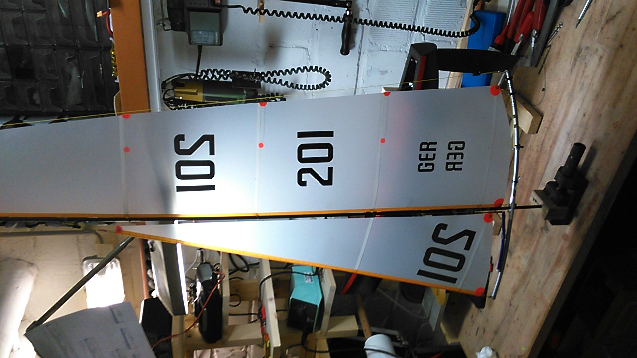

Moin Matthias,
ich würde das hintere Baumband des Großsegels etwas weiter nach hinten schieben. Ohne es jetzt live gesehen zu haben, würde ich vermuten das der Zug der hinteren Schnur zu sehr senkrecht geht. Sobald eine Bö einfällt könnte das Schothorn durch den Druck nach vorne gezogen werden. Das wäre genau das was du nicht willst ;)
An der Fock fehlt die zweite Schnur. So wie du es gebaut hast wird das Unterliek der Fock immer am arbeiten sein. Ich würde die Öse ca. 10 mm weiter nach vorne setzen und das Achterliek etwas anders schneiden. Da du Mylarfilm für deine Segel genommen hast wird das Achterliek nicht nach Lee umklappen.
ich habe dein Foto genommen und (etwas dilettantisch, ich übe gerade mit GIMP, was für ein M....) eingezeichnet wie ich es mir vorstellen könnte.
blau = Schotschnur
grün = Achterliek des Vorsegels abschneiden
Der Abstand der Fock zum Fockbaum ist definitiv zu groß.

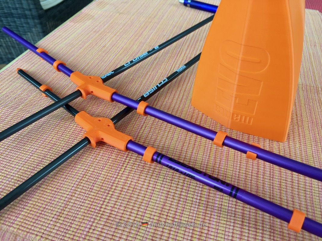

Beitrag: #20Beitragvon andyhoff » 19.08.2019, 13:31
Micha hat geschrieben:Dann fehlen ja nur noch das Mastkreuz - gedrehtes ALU-Teil - oder werden die weiteren Beschlagteile heutzutage nur noch gedruckt?
Ich hab es mal mit drucken probiert..
Heute sind die Pfeile angekommen und ich hab direkt ein paar Teile dafür angepasst. Mastkreuz in 2 Versionen .. einmal vorn-hinten für den 1816er AluPfeil .. und einmal hinten 1816erAluPfeil - vorne für ein normales 6er Exel. Mal ein wenig mit rumexperimentieren....
Beschlagteile sind diesmal in ABS gedruckt. Sollten also ordentlich stabil und haltbar sein.
Hoffe ich jedenfalls.. :mrgreen: :roll:
