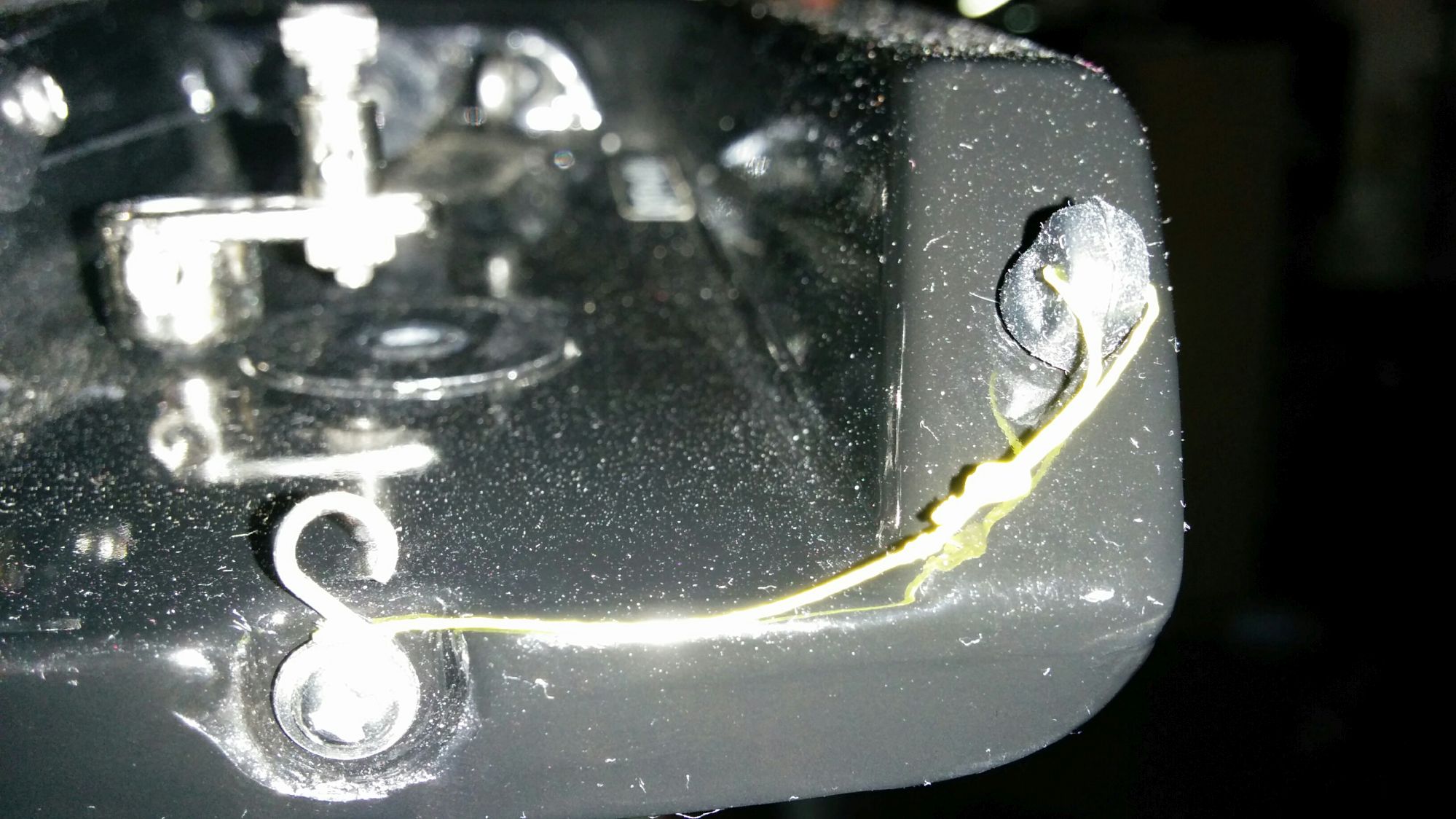

Ich würde Auge 4 heraus drehen und hinten auftrennen (Dremel und Minitrennscheibe) so das ein Haken entsteht.. Ist so auch auf der GB-Seite beschrieben.
Dann kann man das Boot auch mal abriggen ohne gross rumzutüddeln
Aus dem Grund ist da bei mir wohl eine Schraube.
Dann habe ich bei mir noch sämtliche Vertiefungen für die Augen etwa bis zur hälfte mit Harz aufgefüllt. Die Augen halten dann besser und sind garantiert dicht.
Zum sichern der Knoten am Rigg.. ein (grosser) Tropfen Sekundi auf eine Unterlage geben (Hochglanzwerbeprospekte eignen sich dafür gut) und dann mit einer Nadel / Zahnstocher da reintauchen und so einen Minitropfen vom Sekundi abnehmen und an den zu sichernden Knoten streichen. So lässt sich der Kleber problemlos platzieren und man versaut sich nichts .. mache ich bei allen Riggs so.
