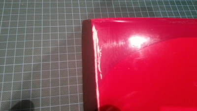

bin nu endlich mal dazu gekommen den Bugfender zu dängeln.Ich habe den Bug mit Malerkrepp ein paar
mal umwikelt und dann in den Hohlraum Sikaflex eingespritzt...3 Tage härten lassen und dannach
passend zurecht geschlifen.
Leider ist beim lösen des Malerkrepps die Farbe teilweise mit abgegangen :cry:
Dat muss ich noch ausbessern.

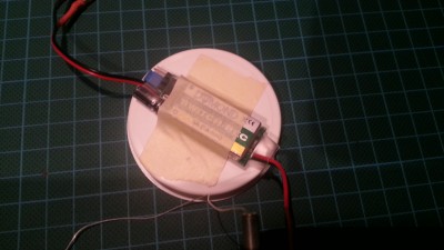

Außerdem habe ich mir ein leichteres BEC gegönnt das alte mit 26g flog raus,das neue wiegt inkl.Stecker
nur 12g.Hier erstmal provisorisch an den Deckel geheftet.
