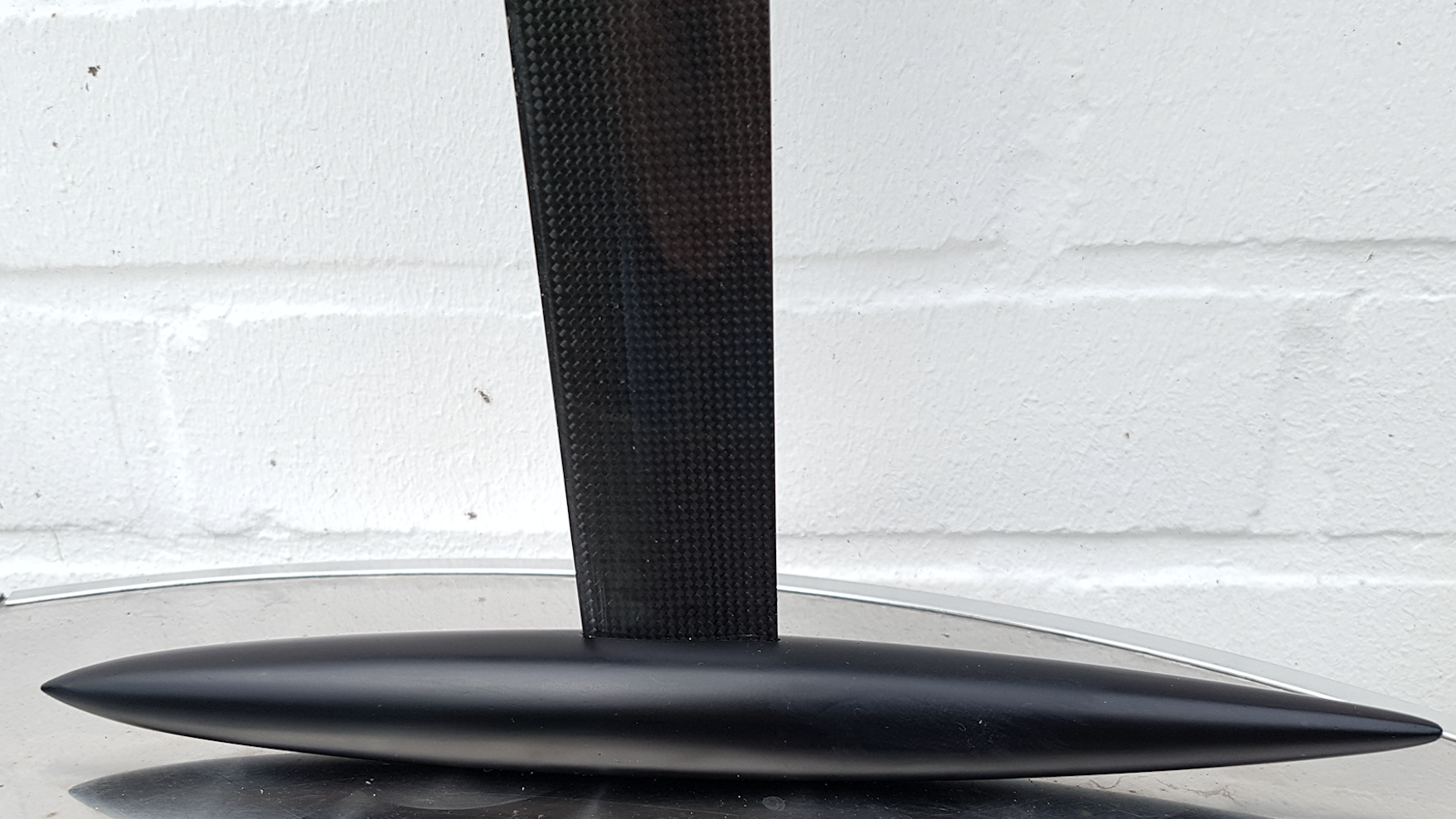

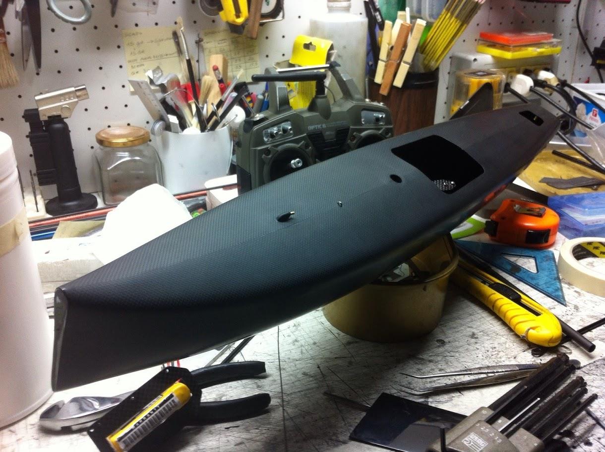

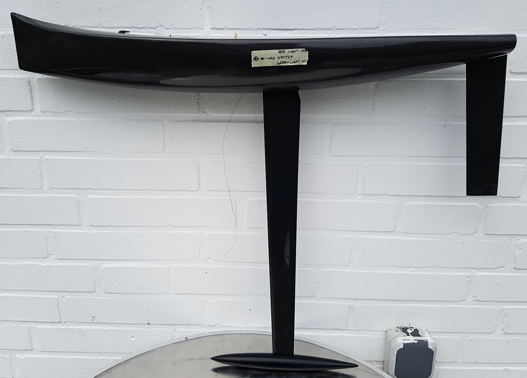

Ich habe seit gestern von zwei italienischen Freunden ein neues Design zur Verfügung, dass ich in der laufenden RG Saison im Norden testen werde. Federico Steri und Luca Nardo haben ganze Arbeit geleistet und ein perfekt gebautes Boot geschickt. Deutlich besser als was ich z.B. in Sachen IOM Boote von anderen italienischen Herstellern so kenne :?
Das Boot ist Baunummer 1 und wird es so ab sofort auch so zu kaufen geben.
Wir sehen uns auf den kommenden Regatten,
Gruß Kym :)

Beitrag: #5Beitragvon Donk » 18.06.2016, 08:51
Schaut gut aus die Magoo ;)
Würdest du uns etwas über die Herstellung verraten?
Von der Ferne betrachtet sieht es für mich so aus, als ob Prepreg zum Einsatz kam?!
Danke!
Grüße aus Leipzig
Andreas
Donk
Beiträge: 623
Wohnort: Leipzig
Titel: Donk
Segelnummer: 278
Bootstyp: Nuraghe_65
Re: RG65 - Magoo
Beitrag: #6Beitragvon Kym Daub » 18.06.2016, 09:08
ja da hast du richtig geguckt ;-) es handelt sich um Prepreg Laminat in Vakuum gebaut.
Die Innenteile sind auch selber angefertigt, in CNC gefräst und teilweise mit Epoxy zusammengesetzt.
Die Komplette RC Einheit inkl. Servos und Akkubox lässt sich mit 4 Schrauben im Handumdrehen ausbauen.

Beitrag: #10Beitragvon Kym Daub » 18.06.2016, 16:26
Die maximale Breite liegt bei 10cm. Das ist zwar schmal, aber z.b. nicht so extrem wie die Orion.
Ich war vorhin kurz mit einem in Zeitnot gebastelten/nicht passendem Rig ein paar Runden gesegelt und war sehr angetan. Das Boot war jedoch zu neutral und so überhaupt nicht luvgierig. Ich muss also warten bis die passenden Riggs angekommen sind. Optimal soll für das Boot ein Segelplan von 73/27 (Groß/Fock) sein.
Ich werde weiter berichten :)
