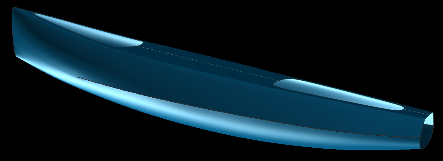

Mali ist sicher mehr ein Starkwindboot, die Orion damals eher für wenig Wind entwickelt worden. Jetzt also der Versuch der eierlegenden Wollmichsau. Basierend auf der Orion: mehr Volumen und ein paar kleine Änderungen im Unterwasserschiff wurde die Nukite entwickelt. Die Zeichnung ist soweit fertig.

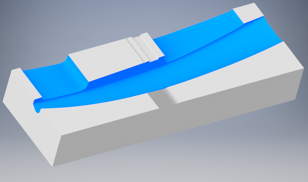

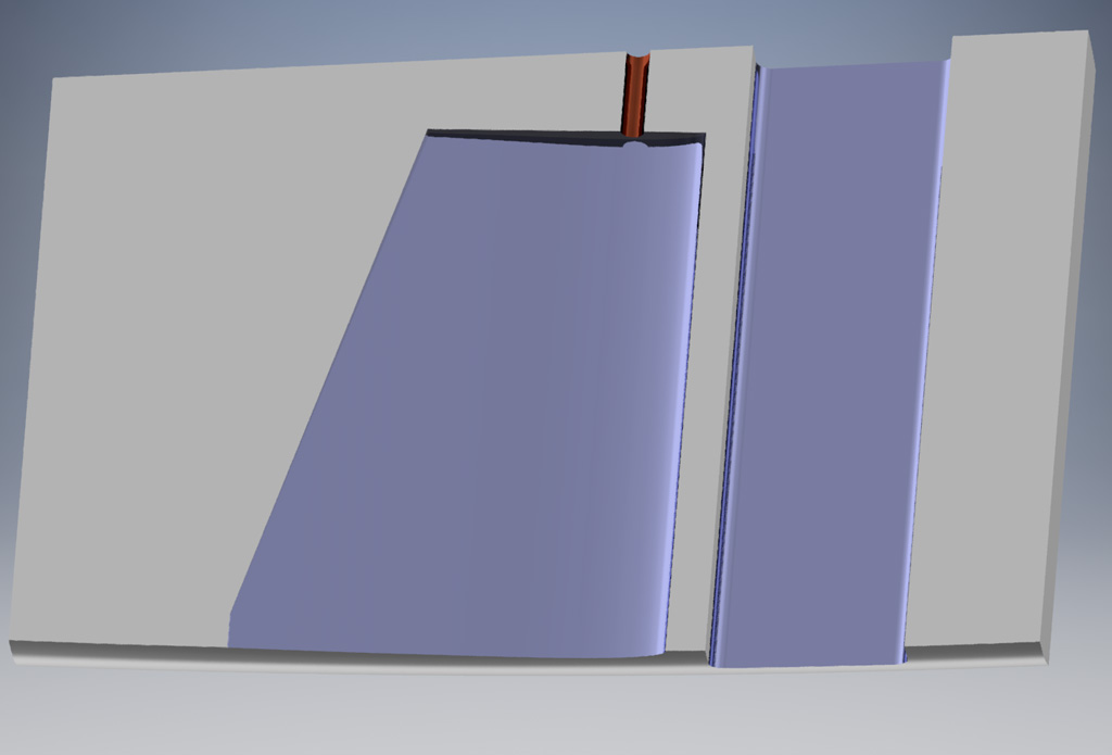

Dafür habe ich zum ersten Mal die Möglichkeit der 3D Konstruktion ausgenutzt. Die Negativformen werden direkt von den Teilen abgeleitet, laminiert wird zwischen Form und Schwertdummy bzw. Masttaschendummy. So kann das Laminat richtig gepresst werden und ist auf jeden Fall Wasserdicht.
In die Rumpfnegativform sind gleich die Ausparungen integriert, ein Schwertdummy kann festgeschraubt werden und eine Ausrichtungshilfe für Ruder und Masttasche ist auch integriert.
Die Form für Mast/Schwerttasche wird 3D gefräst, auch von der Rückseite so dass die Tasche perfekt der Rumpfrundung angepasst ist.
Die Teile werden dann vorgefertigt, die Rumpfhälften laminiert und dann Schwert/Masttasche und Ruderkokereinheit eingesetzt. Alles mit den Hilfen ausgerichtet und die Rumpfhälften mit Laminatstreifen verbunden. So kann man dann am Ende ein fast fertiges Boot aus der Form nehmen, fehlt nur noch die Segelservohalterung. Das ist zumindest der Plan ... :D
Für das Schwert kommt ein modifiziertes Drela HT12 Profil zum Einsatz, maximale Dicke 4mm. Sehnenlänge 55-47 mm. Für das Ruder genauso aber weniger modifiziert, das wird an der Basis gerade für 3mm Welle passen und nach unten noch dünner werden.
Hier mal ein paar Bildchen zum Geniessen, jetzt muss die Fräse ran damit die Teile in der Realität genauso aussehen.

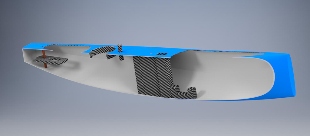

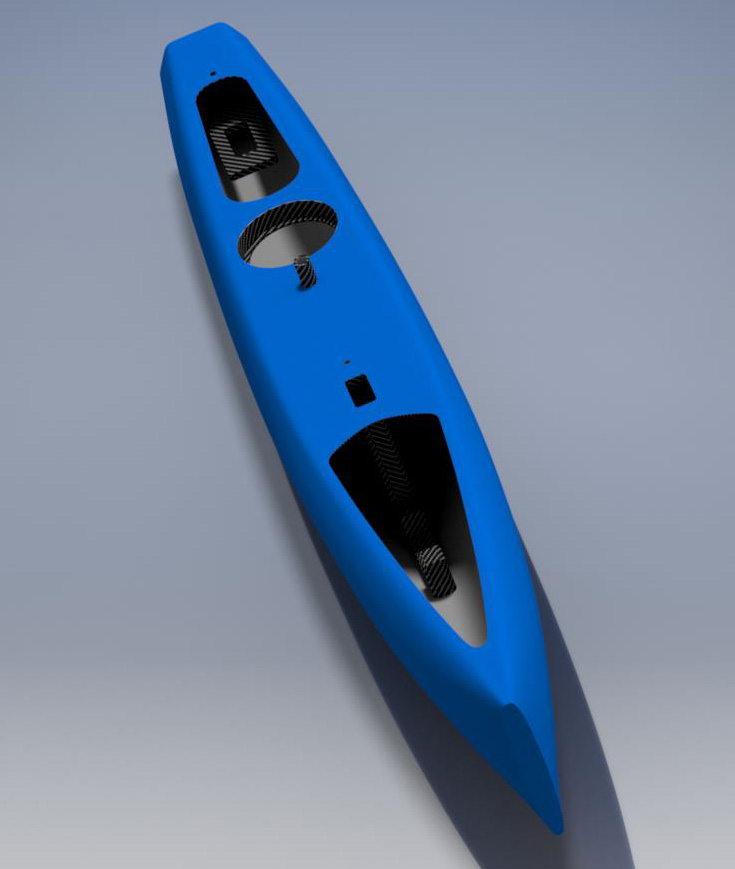

Wieder einen Schritt weiter, der ganze Innenausbau als 3D Modell, mal sehen wofür das gut ist.... 8-)
Auf jeden Fall passt alles zusammen und die Darstellung brauche ich auch gerade sowieso um die Anleitung der Orion Edge zu Illustrieren, der Innenausbau ist ja bei allen meinen Booten gleich.
Gruß Roland

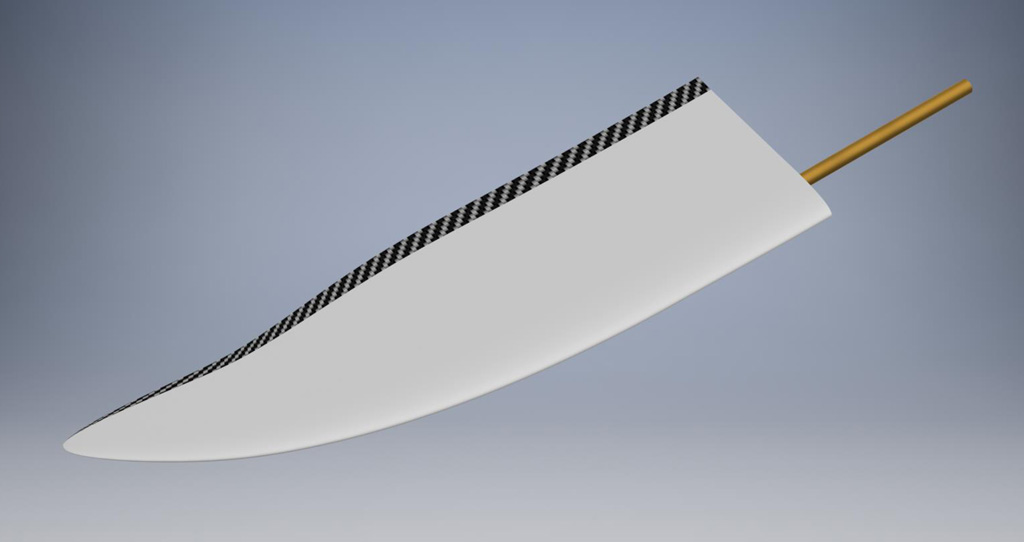

Wieder ein kleiner Schritt weiter, das Ruder ist fertig gezeichnet:
Wie beim Schwert ein modifiziertes HT12 Profil, Dicke an der Basis so das die 3mm Ruderwelle gerade noch reinpasst. Das Layout ist eine weiterentwicklung des Ruders das sich an der MaLi bewährt hat, relativ groß, wenig vorbalanciert um ggfs. bei viel Wind gut Druck zum Wenden aufbringen zu können.
Abrisskante Strömungsoptimiert mach Naturvorbild und einen gewissen Einfluss vom Windsurfen kann ich beim Designen auch nicht verleugnen :-)

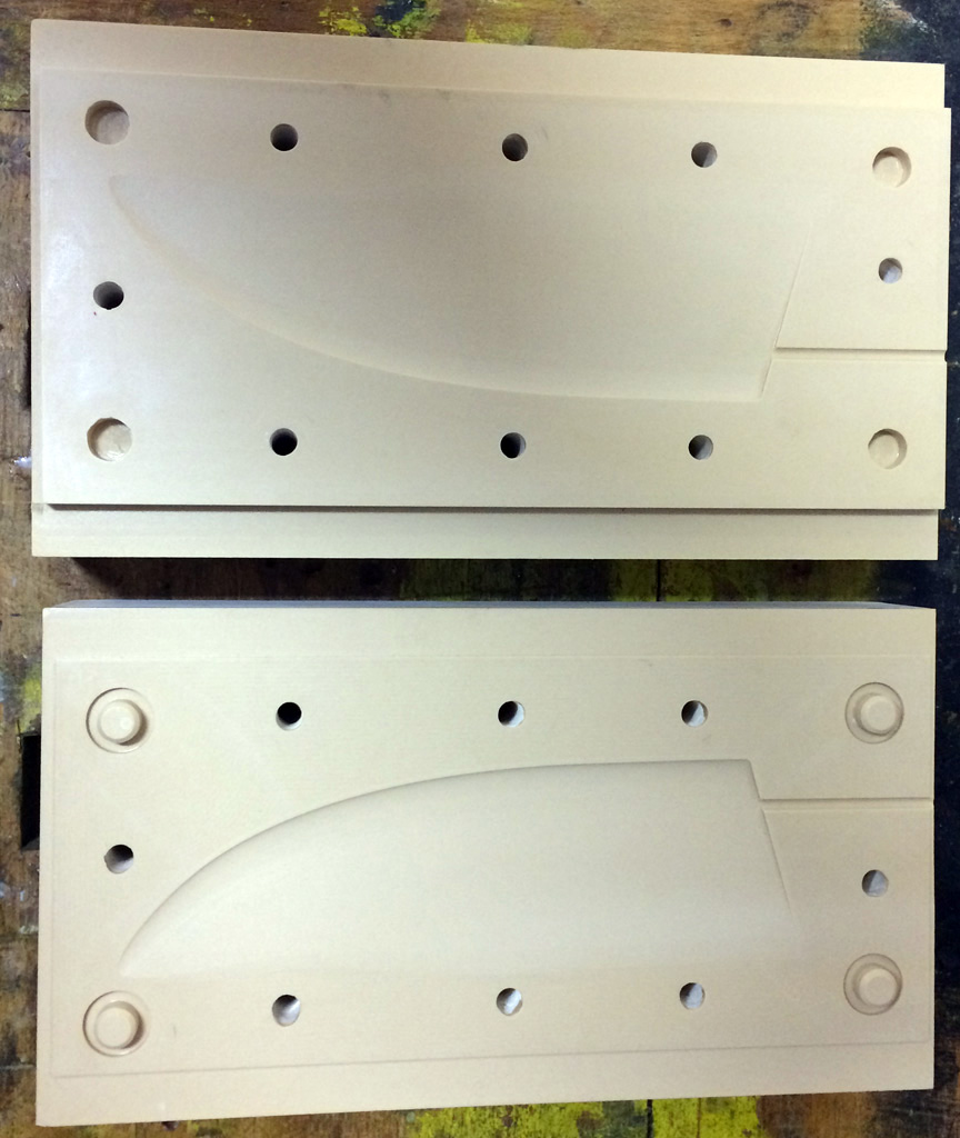

Fräse war fleissig. :D

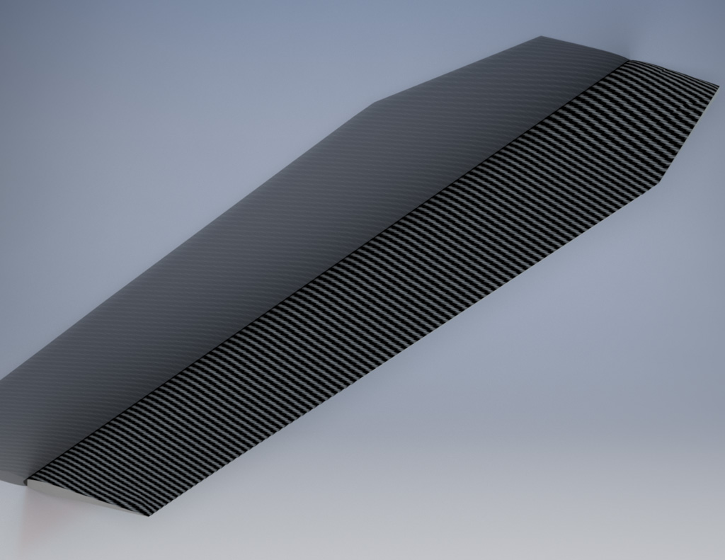

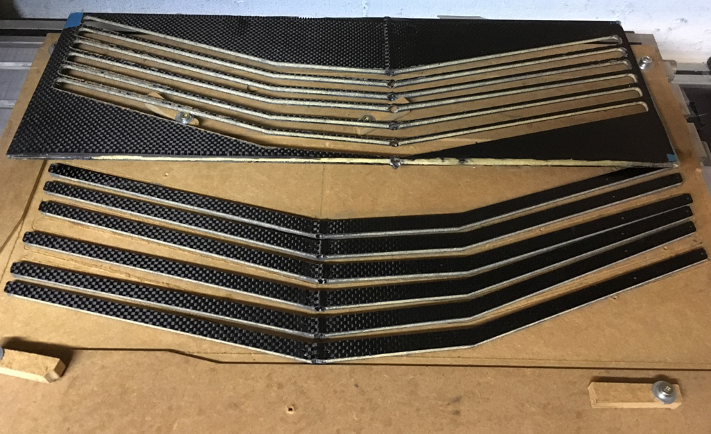

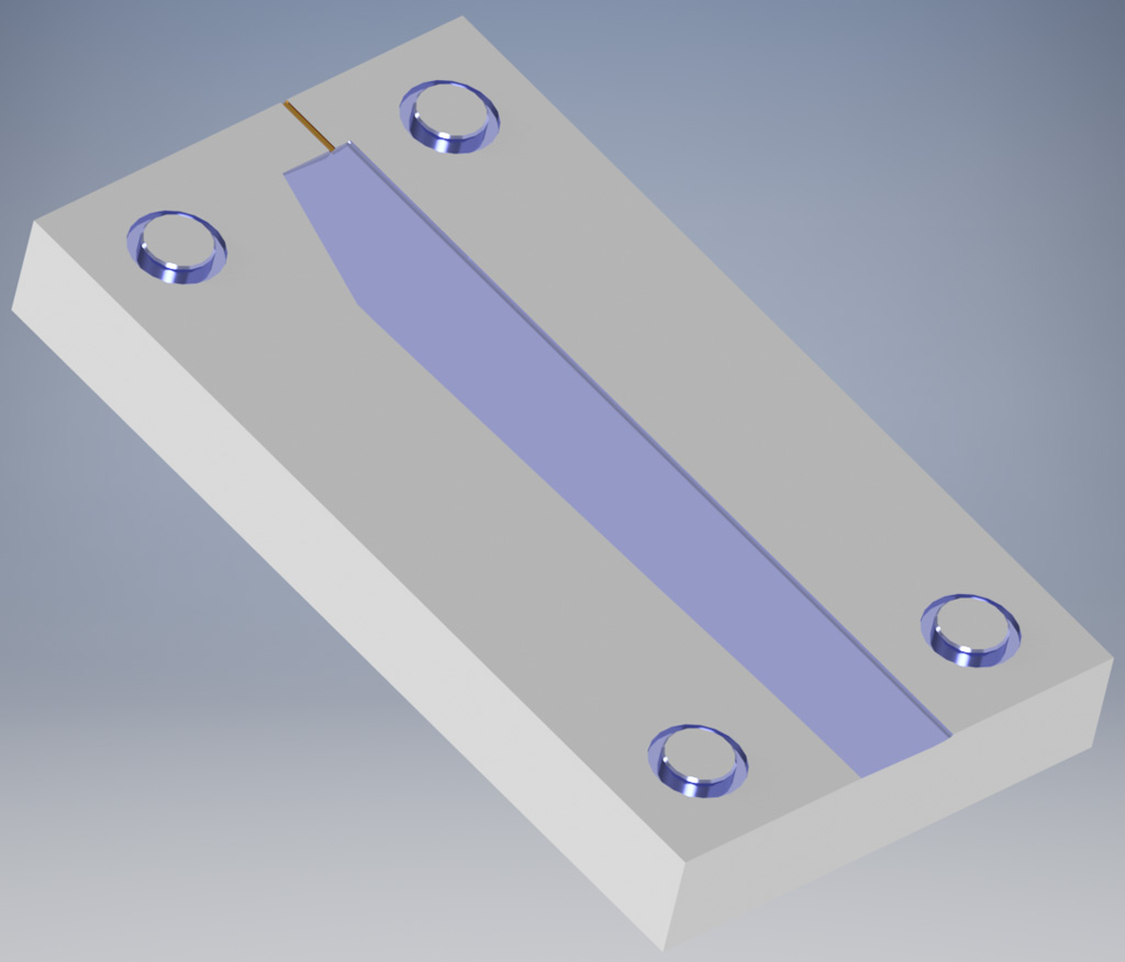

Ein Gutes hat es ja wenn man von Null anfangen muss: man ist gewzungen Dinge umzusetzten für die man früher zu faul war. Swingbäume waren vorhanden, die Idee wie das jetzt gemacht wird war aber schon lange im Kopf:

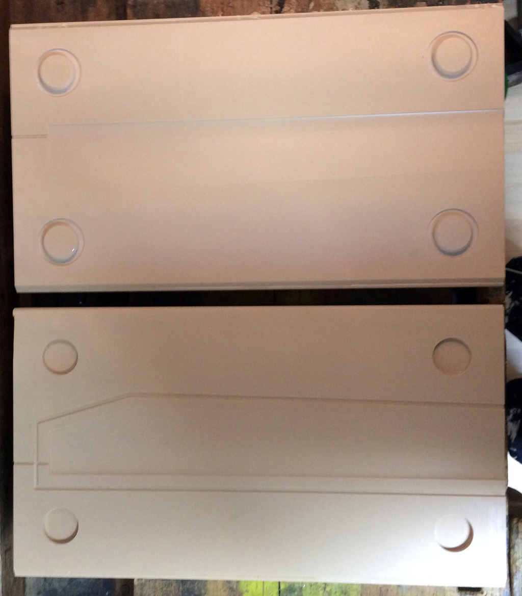

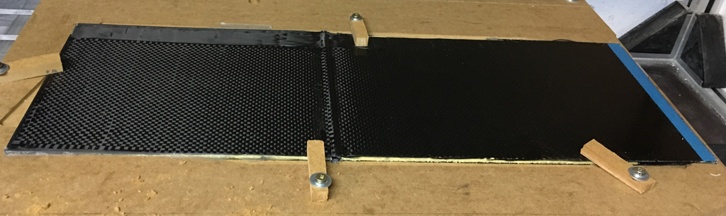

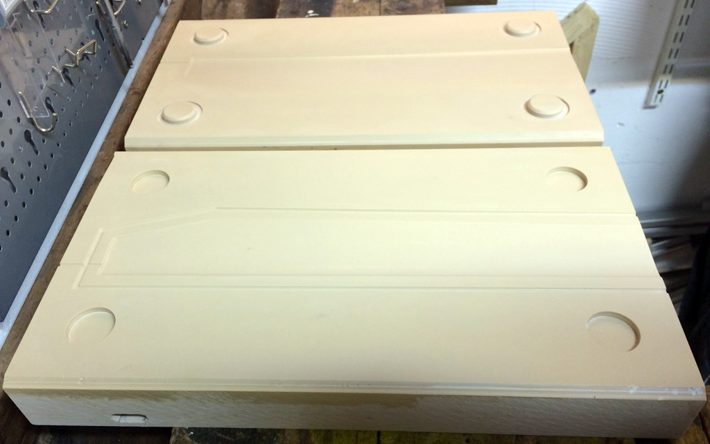

Eine Form wurde aus Aluresten gefräst. Man kann zwar auch einfach eine Platte nehmen wie hier schon öfter beschrieben. Die Aluform hat aber den Vorteil das man mit hohem Druck pressen kann und der BaumRohling trotzdem immer eine definierte Dicke hat. So läuft man nicht Gefahr zu Dick (und damit evtl. gegen die 12mm Querschnittregel zu verstossen) oder zu dünn zu werden.
Ausserdem ist es durch die definierte Aussenform möglich den Rohling perfekt auf der Fräse weiterzubearbeiten. Die Opferplatte ist ausgefräst und kann immer wieder an genau der gleichen Stelle positioniert werden, dann nur noch Rohling einlegen und Programm starten.
Die erste Testplatte wurde aus Resten laminiert (1x93er CFK, 3x 100er CFK Gelege UD, 3mm Airex). Hat soweit alles funktioniert aber für meinen Geschmack noch etwas zu wenig Torsionssteif, für die nächsten Exemplare ist daher 160er statt 93 CFK als Aussenlage vorgesehen. Gewicht 1x15g, 4x16,4g, die Qualitätskontrolle ist zufrieden :D
Es wäre auch möglich das Airex vorher mit der Fräse einzuritzen und den Spalt mit einen Harzgemisch zu füllen, so hätte man 1-2 Stege um die beiden CFK Lagen zu verbinden, bei 2 Stegen sogar als Torsionsbox. An sich gehört sich das so weil Airex nicht unbedingt geeignet ist Kräfte zu übertragen. Andererseits haben meine Bäume auch ohne dieses Feature bisher gut funktioniert, mal sehen ob ich das mal ausprobiere.
Gruß Roland
