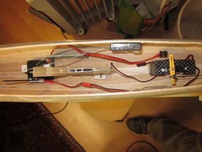

Langsam geht der Bau meiner Orion Edge dem Ende entgegen. Ich habe bei diesem Bau die Schale gebeizt, das Deck wir nur schön geschliffen und ganz am Schluss wird alles mit Klarlack behandelt, so bleibt die Holzstruktur schön erhalten. Nach dem Laminieren( 1x 49g) konnte ich den Innenausbau in Angriff nehmen. Als erstes habe ich die Mast- Kieltasche eingebaut, anschliessend der Ruderkorker und die Servohalterungen. Der Empfänger wird nur mit Klettband steuerbord seitig an der Innenwand befestigt.

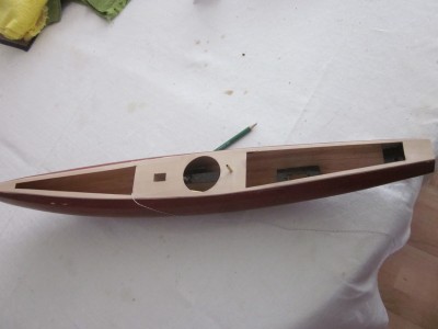

Es folgte, nach meinem Ermessen, der schwierigste Teil, nämlich die Anpassung und Verleimung des Decks, was dann aber sehr gut geklappt hat..

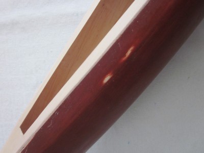

An einigen Stellen muss ich wohl noch etwas Nachbeizen, bevor die finale Lackierung erfolgt.

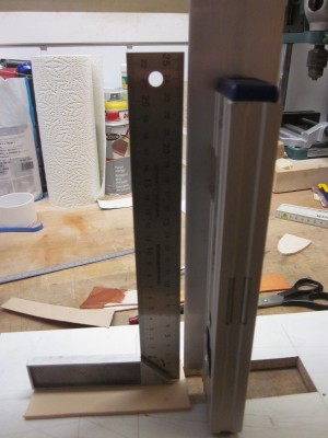

- Schwert augerichtet mit "Augenlaser"

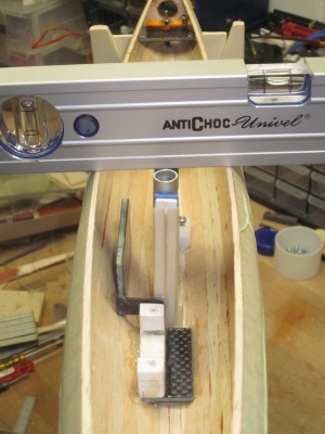

- Auch Horizontal ist alles im Blei
- Die Eingeweide passen auch
- Als Revisionsdeckel dient eine Handcremen-Dose
- Deck angepasst und verleimt
- Hier muss ich noch etwas Nachbessern
