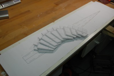

- Die zugeschnittenen Spanten. Darunter die direkt aus Michaels Bauplan ausgedruckten Plankenschablonen

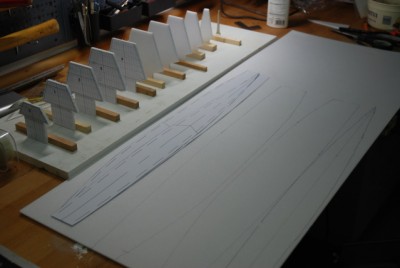

2. Nachdem bei eine RG bei 6mm Plankendicke von den Spanten nicht wirklich viel übrig bleibt, habe ich die Boden und die Seitenplanken aus 3mm Depron zugeschnitten. Es geht, aber eigentlich ist es zu dünn.
- Die Spanten stehen, jetzt sind die Planken dran

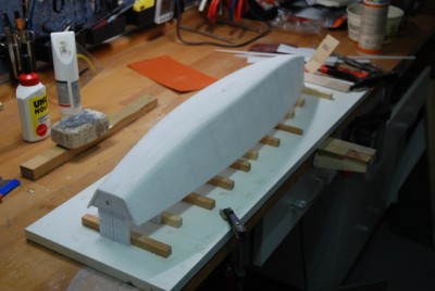

3. Alles mit UhU Express zusammengeleimt und verschliffen. Macht sich besch... Depron ist extrem weich und der getrocknete Weißleim lässt sich nicht richtig schleifen - und ich wollte unbedingt die "Rundspant"-Version haben. Irgendwie ging es, einen Schönheitspreis wird das Modell aber nicht gewinnen.
- Links sieht man (noch) die Knickspant-Version, rechts die bereits verrundete Kimmkante

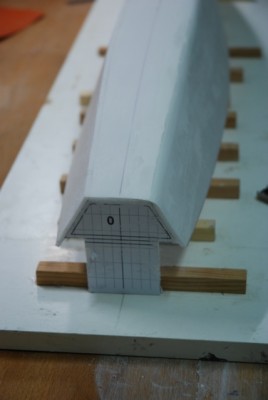

- Der fertig beplankte Rumpf. Am Vorschiff sieht man, warum 3mm Depron eigentlich zu dünn ist. Hier ist etwas Schleifarbeit nötig, um die Krümmung der Bodenplanke homogenzu bekommen
