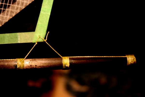

Die wohl leichteste Möglichkeit ist die vom Tobi Laux ;) Er hat seine Fixierungen aus Faden gemacht...
download/file.php?id=385&mode=view
