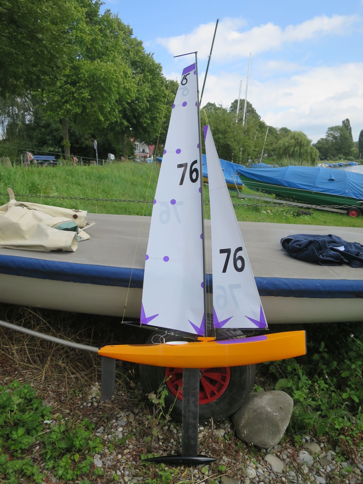

wie ihr gesehen habt, meine zweite m17 hatte heute Jungfernfahrt. Der verregnete Vormittag war genau richtig für die letzten Arbeiten am Rigg und das Zukleben der Decksöffnungen. Und Dichtigkeitstest. Nachmittags klarte es auf, also ab an den See. Guter Wind, ordentlicher Seegang, die typischen kurzen Kabbelwellen am Gnadensee. Hatte etwas Bammel da dies mein erstes Swingrigg ist, war aber unbegründet, swingt einwandfrei und das Boot läuft sehr stabil. Ich musste allerdings den Mast ganz nach vorne neigen und den Segeltrimm ändern um die Luvgierigkeit wegzubekommen. Wobei an ein genaues Austrimmen bei der Kabbelei eh nicht zu denken war. Also genießen, hart am Wind durch die Wellen und raumschots zurücksurfen :hadbang:
Da dies mein erstes Swingrigg ist, ist noch nicht alles optimal, ein paar Änderungen mach ich noch. Die nächsten Tage wirds warm und schwachwindig, gute Gelegenheit um das auch zu testen.

Hi Philipp,
schaut gut aus deine neue m17!
Die hast du aber jetzt lackiert oder? Denn ich kann beim besten Willen keine Trennstelle der Segmente erkennen. Rigg schaut auch gut aus. Was ist das für ein Segelschnitt bzw. was für eine Flächenaufteilung (Groß:Fock 70:30?) hast du?

Moin Andy,
danke ;) nee, ist weder lackiert noch sonstwas, keine Zeit :roll: also ratzerauh ;)
Das Rigg hab ich ebenfalls von Deiner Seite, das 2013B .
hier ein Bild wo man zumindest die Trennstellen erkennen sollte, hauptsächlich am ausblühenden Sekundenkleber:
klasse dass Dus auch nach USH schaffst, hab was für Dich dabei 8-)
