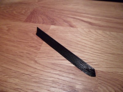

Ich hab Heute mal Flex Filament gedruckt...genauer gesagt den Bumper...muss an den Einstellungen
noch schrauben....aber für den Erstdruck schon mal nicht übel.
Bumper

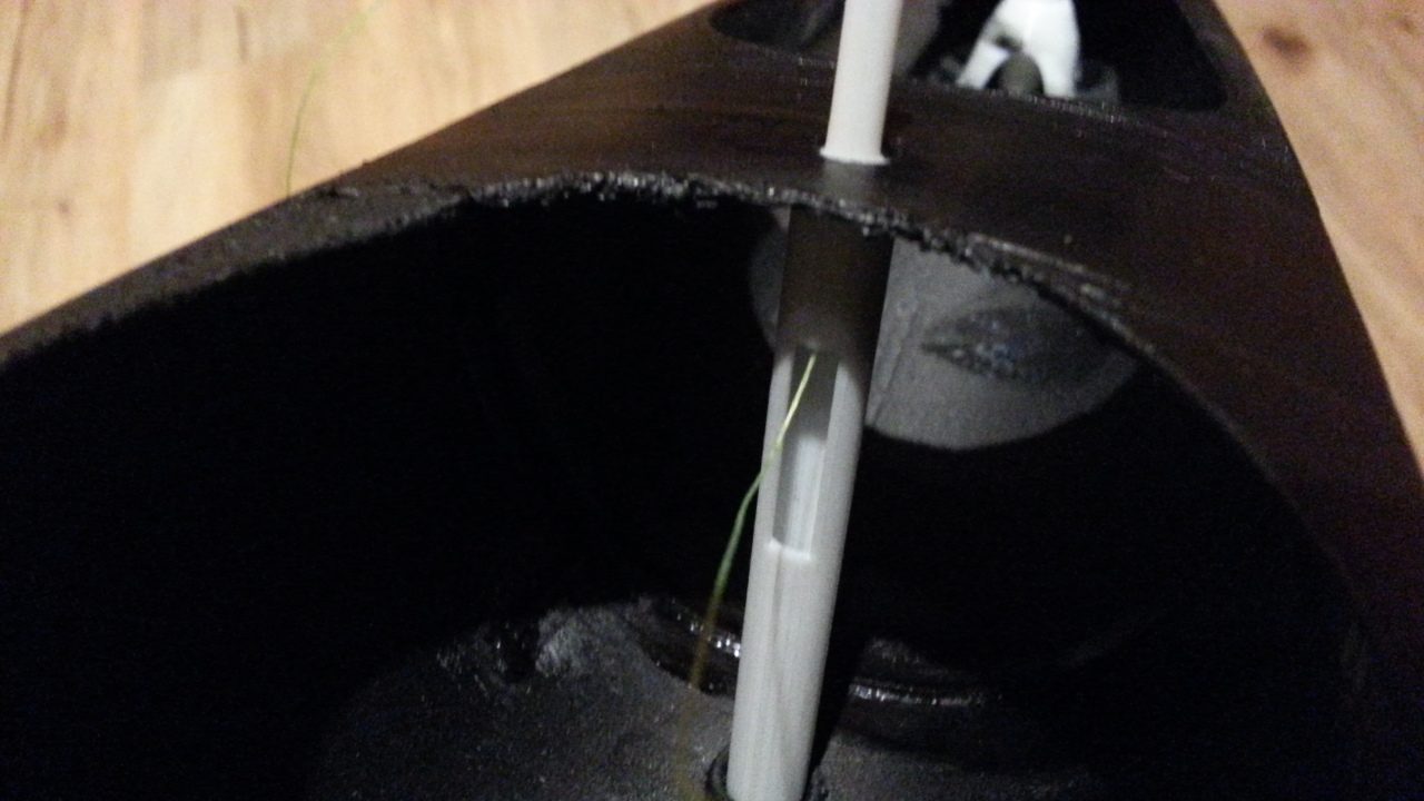

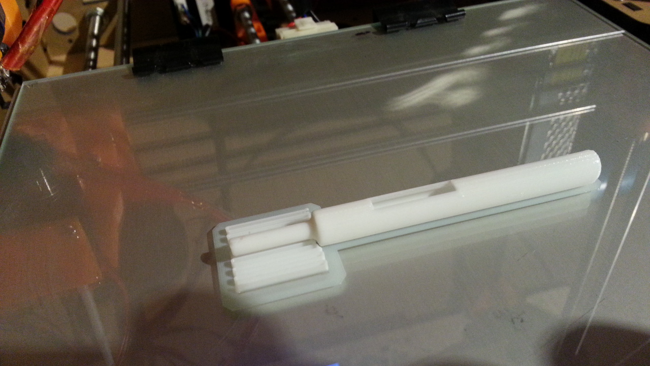

Beitrag: #69Beitragvon DeichKind » 18.08.2017, 20:18
Heute hab ich mich mal als "Designer" betätigt.... :lol:
Entwurf Schotdurchführung
Fertigung
mit Schot
"Probesitzen"
Gruß Jörg
