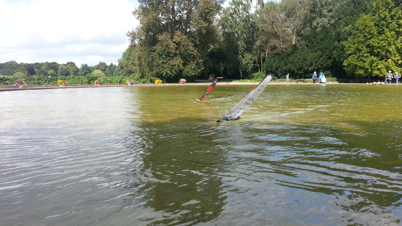

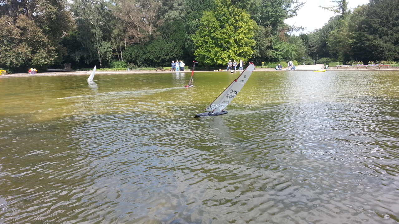

Heute war probefahrt..hat alles super hingehauen...Boot läuft gut, schön an der Windkante entlang.
Null Wasser im Boot ich hoffe das bleibt so.Hier ein paar Bilder....von der Black Manta :mrgreen:
Black Manta auf Probefahrt
Gruß Jörg

Resueme der Regatta:
-Boot läuft gut am Wind,wenn es schneller wird fängt es an zu "stampfen"
Den Kiel werde ich auf jedenfall kürzen der ist mit 33cm zu lang deshalb vieleicht auch das "stampfen".
Wir hatten aber auch bescheidenen Wind,mit drehern und Windstille...
Die Mastlagerrung die ich mir ausgedruckt hatte ist ein bisschen schwergängig,
das muss geändert werden.
Ich bin nu ja auch nicht der "beste Segler" aber Platz 7 von 14 für die erste Regatta mit dem Boot geht
ja durchaus in Ordnung.
Die Manta 2017 sieht auf jedenfall schick aus auf dem Wasser und hat sicherlich reichlich Potentzial nach Oben.Mal sehen was die Änderrungen bringen werden, auf der nächsten Regatta....
Gruß Jörg

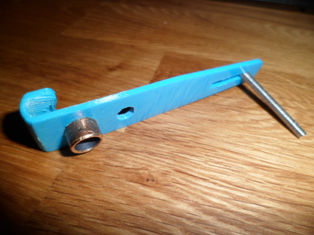

Beitrag: #80Beitragvon DeichKind » 05.09.2017, 09:00
Hier mal meine Modifizierte Masthalterrung mit Bronze Buchse ,Innen Teflon beschichtet!
Masthalter
Masthalter
Gruß Jörg
