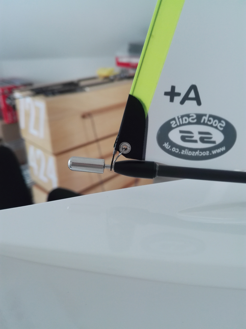

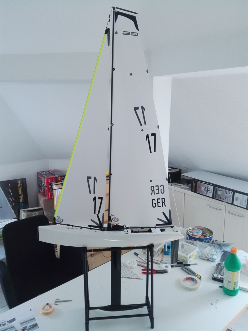

A+ Rigg ist aufgetakelt! Das sind im Vergleich zum A Rigg ganz schön große Tücher :tup:
Wie erwartet macht der neue V6 Fockbaumbeschlag am Segelhals Probleme. Wegen der Drahtvorstagpressung, welche nicht an der gepressten Öse vorbei wollte, musste ich die Vorliektasche ein wenig auftrennen. Ich habe schon ein bißchen Segeltuch am Unterliek/Hals weggeschnitten, aber es schamfilt immer noch an der Kunststoffaufnahme für das Fockgewicht :?
Weiterres Feintuning des A+ Rigg wird verschoben, schließlich darf es ja bei der RG65 nicht zum Einsatz kommen.
