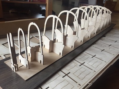

Heute hat mir Reto den gelaserten Spantensatz gezeigt und ich habe mir mehrmals in den Finger gebissen und bereue es enorm bei der Ausschreibung von Andi nicht mit bestellt zu haben.
Das ist sowas von perfekt gemacht und eine ECHTE HILFE beim Bau einer IOM M17 in Holz. In dieser Qualität es selbst anzufertigen ist schlicht nicht machbar!
Ich schreibe mit der Hoffnung, dass es heute noch mehr Begeisterte gibt die eine NEUAUFLAGE der Produktion dieses LaserCut sehr begrüssen würden. MELDUNGEN??
