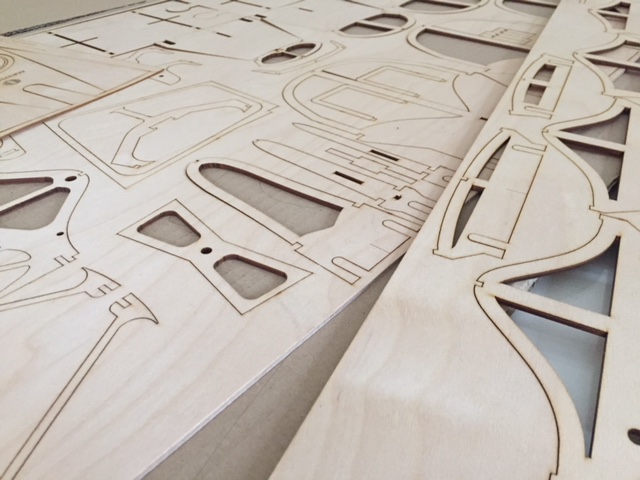

Heute ist auch mein Lasercut Paket gekommen.
Jetz mal ne Frage: wo bekommt man 2,5 mm Zedern oder Mahagoni Leisten? Ich finde nur 2 oder 3mm

Wenn ich bei mir den breitesten Spant (Pos. 500) messe .. dann hat der knapp 147mm (Fertigmaß mit Beplankung soll 152mm) am Knick. Er ist also praktisch schon etwas unter Maß.
Der Laser schneidet ja genau auf der Kontur und brennt ja beidseitig auch noch etwas weg. Der Schnitt ist ca. 0,2mm breit.

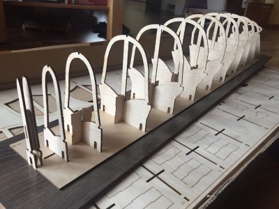

Heute hat mir Reto den gelaserten Spantensatz gezeigt und ich habe mir mehrmals in den Finger gebissen und bereue es enorm bei der Ausschreibung von Andi nicht mit bestellt zu haben.
Das ist sowas von perfekt gemacht und eine ECHTE HILFE beim Bau einer IOM M17 in Holz. In dieser Qualität es selbst anzufertigen ist schlicht nicht machbar!
Ich schreibe mit der Hoffnung, dass es heute noch mehr Begeisterte gibt die eine NEUAUFLAGE der Produktion dieses LaserCut sehr begrüssen würden. MELDUNGEN??
