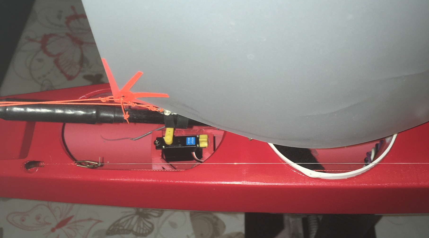

Sooo...habe fast fertig.
Bisschen schwer die Kiste, aber für den ersten Versuch kann ich erstmal mit leben.
Fahrfertig wird sie um die 1070-1080g auf die Waage bringen. Im Moment fehlt noch die Ruderanlenkung, die knapp 17g für den Akku, Patches und Deckel.
Die Anhänge und das Rigg sind von Erwin. Das Blei hat 655g.
Verbaut sind ein Ditex als Winde und ein D47 fürs Ruder...so kann ich direkt mit zwei Zellen fahren.
Müsste irgendwann mal nachsehen, welche Verdrängung Andy angegeben hat.
