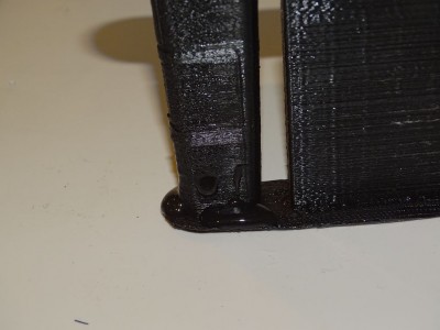

So wie jedes Vorhaben gibt es auch mal Rückschläge....Alle Kiel-Mast-Taschen sind Undicht, dazu ein paar Bilder.
Miniaturlöcher im Material
Heinz ist nun schon dabei die Kiel-Mast-Tasche mit Gewebe und Epoxy zu umwickeln, da können wir dann die Verträglichkeit der beiden Materialien testen.
Glaube es wäre besser die Kiel-Mast-Tasche in 4 Teile zu drucken. Dann hätten wir die Möglichkeit im Spiral oder Vasenmodus zu drucken. Denn jetzt muss der Drucker ja immer von der einen auf die andere Seite seinen Layer ziehen. Daher vermute ich, das sich das PLA in dieser zeit zu sehr abkühlt.
Skalieren wollte ich die Kiel-Mast-Tasche nicht, weil diese so schön in den Rumpf sich Reinklickt beziehungsweise Ein-schnappt. Hattest du eigentlich die 53 mm außen oder innen eingestellt?

wegen der Kieltasche: meine waren zeitweise auch undicht. Weiß nicht genau woran es lag, Druckeinstellungen oder Filament oder einfach mechanische Ungenauigkeit am Drucker. Mittlerweile sind die wieder dicht. Schau dem Drucker mal ganz genau zu wann er diese Löcher produziert, ob das am Ende einer Lage oder am Anfang ist. Vielleich hilft es auch von 0.2 auf 0.15 Layer zu gehen.
Falls ich mal wieder eine undichte produziere halt ich einfach Dichlormethylen drauf, dann is dicht :mrgreen:
Und ja, die Kieltasche hat innen 53 mm Länge, wenn das bei Dir deutlich weniger ist passt irgendwas ganz grundsätzlich nicht. Hast Du irgendwo Spiel in der Mechanik, lose Riemen oder ähnliches?

Alle Kiel-Mast-Taschen sind innen genau 51,47 mm, aber wirklich alle bisher 5 gedruckten.
Damit kann ich fast ausschließen das dort etwas locker ist. Die Kiel-Mast-Tasche passt wie die Faust aufs Auge in den Rumpf. Es gibt einen Klick und sie sitzt perfekt im Rumpf. Der Rumpf wurde ja im Spiral bzw. Vasenmodus Hochkant gedruckt. Aber trotzdem werden noch einige Testdrucke mit der Kiel-Mast-Tasche stattfinden :geek:
Dies die schlechte Nachricht :mrgreen:
Nun die gute Nachricht :bounce: Heinz hat die Kiel-Mast-Tasche mit Gewebe und Epoxy Ummantelt.
Zwar hat das Gewicht um 3 Gramm zugenommen, aber damit können wir leben :respekt: an Heinz.
