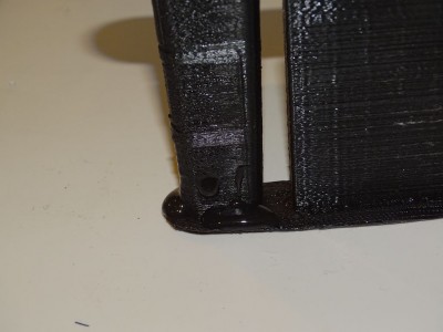

So wie jedes Vorhaben gibt es auch mal Rückschläge....Alle Kiel-Mast-Taschen sind Undicht, dazu ein paar Bilder.
![k-DSC02862.JPG (82.89 KiB) 11566-mal betrachtet k-DSC02862.JPG](./download/file.php?id=7245&t=1&sid=c83fdb611536f2b6fac8bd524ffbf0b8)
- Miniaturlöcher im Material

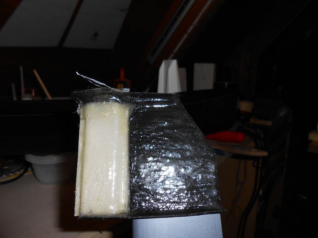

Heinz ist nun schon dabei die Kiel-Mast-Tasche mit Gewebe und Epoxy zu umwickeln, da können wir dann die Verträglichkeit der beiden Materialien testen.
Glaube es wäre besser die Kiel-Mast-Tasche in 4 Teile zu drucken. Dann hätten wir die Möglichkeit im Spiral oder Vasenmodus zu drucken. Denn jetzt muss der Drucker ja immer von der einen auf die andere Seite seinen Layer ziehen. Daher vermute ich, das sich das PLA in dieser zeit zu sehr abkühlt.
Skalieren wollte ich die Kiel-Mast-Tasche nicht, weil diese so schön in den Rumpf sich Reinklickt beziehungsweise Ein-schnappt. Hattest du eigentlich die 53 mm außen oder innen eingestellt?
