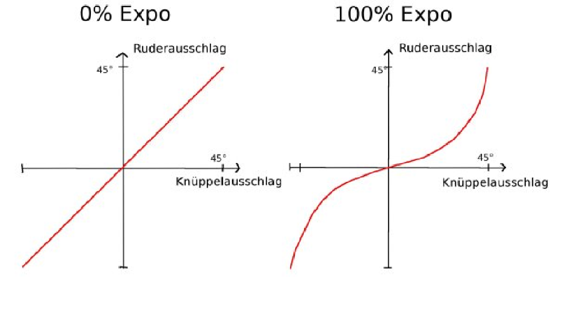

Doch doch Expo wirkt über den kompletten Stellbereich. Dafür das folgende Bild.
Expo kann zwei Vorzeichen einnehmen, deshalb fehlt eigentlich noch ein Graph für die -100% Expo Kurve. Diese entspricht der Spiegelung von der 100% Expo Kurve an der 0% Expo Linie.
Negativ eingestelltes Expo (würde hier gebraucht werden), verursacht, am Ende des Knüppelausschlags, eine grosse Knüppelbewegung einen kleinen Ruderausschlag.
Kone

Kone hat geschrieben:Doch doch Expo wirkt über den kompletten Stellbereich. Dafür das folgende Bild.
Damit erreiche ich doch immer noch nicht die gewünschte Feinfühligkeit ab "Segel dicht" aufwärts. Die Feinfühligkeit wird doch immer nur um die Mittelstellung vorhanden sein, egal ob positives oder negatives EXPO.

Re: Segelwinde!?!
Beitrag: #6Beitragvon Torti » 09.05.2018, 17:37
Du hast recht, Rolf.
Expo ist nicht der richtige Weg.
Ne Gaskurve ist richtig. Die einfachen Sender bieten diese Möglichkeit nur im Helimodus, darauf sollte man achten.

Beitrag: #7Beitragvon Kone » 11.05.2018, 10:39
Ihr macht mich schwach :shock: lest doch einfach einmal die Anleitung eurer Fernbedinungen. EXPO ist eine Gaskurve (Siehe auch die Skizzen), nur dass diese einer exponentiellen Funktion entspricht. Die kurve lässt sich auch einstellen nämlich in 100 Schritten für jede Richtung Jedes Prozent macht die Kurve "steiler".
Eigentlich ist es sogar so, dass der Einfluss von Expo hauptsächlich in den Bereichen um die Endausschläge bemerkbar ist sprich bei "Segel dicht" "Segel halbwind" und "Segel offen"
Und ich bin mir da sicher! :hadbang:
Negativ eingestelltes expo würde die Sensibilität am Knüppelendausschlag (Segel offen und Segel dicht) vergrössern. Bzw die Sensibilität um die Knüppelnullstellung (Segel halbwind) verkleinern.
Das hat zwar nicht mehr viel mit Nigels Frage zu tun sonst würde ich es noch weiter ausführen. Zumal Nigel es schon verstanden hat.
Vorrausgesetzt das Servo hat genug Drehmoment um das Segel jederzeit auf dem "Vorgabewert" zu halten, ist die Anforderung mit Servo (z.B. der vom Kai vorgeschlagene) und EXPO erfüllt.
