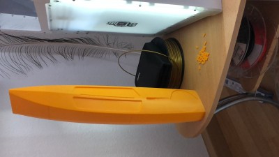

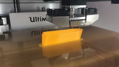

Bugteil beim Druck
Fast fertig ;-)
Material ist PETG von DasFilament in Melonengelb. Layerhaftung hervorragend! Drucktemperatur 230C°, Betttemperatur 75C°, relativ viel retract und vor allem eine hohe Retractgeschwindigkeit.
Ich habe eher immer wieder das Problem meine Teile aus PETG von der Dauerdruckplatte abzulösen :cry:
Klemmschieber und Baumbänder habe ich ebenso in PETG gedruckt und klappt super! :tup:
Ich glaube ich werde PLA wohl nicht mehr groß drucken... die Vorteile von PETG überwiegen einfach ;)
