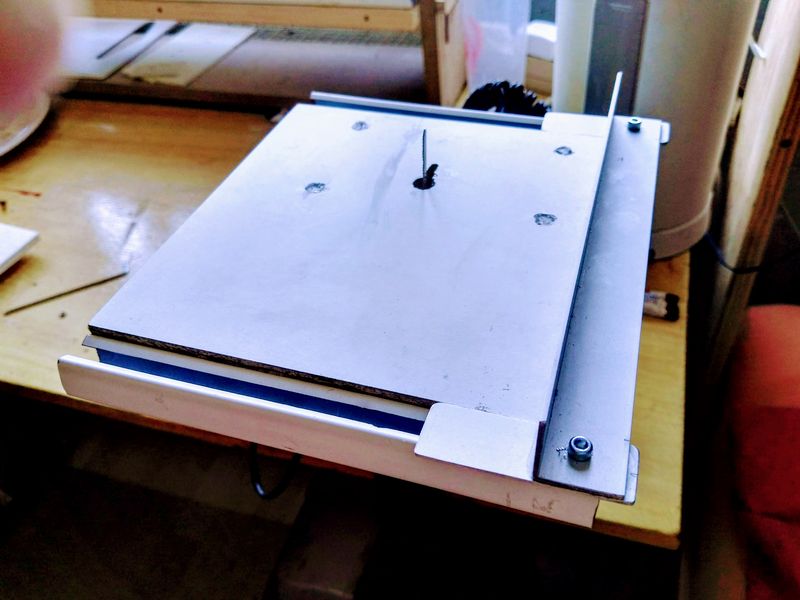

Zum Spanten aussägen und für andere Sägearbeiten nutze ich eine Proxxon Micromot Stichsäge. Wenn ich die Stichsäge über das Schnittgut führe sind die Ergebnisse oft nicht ganz zufriedenstellend. Das liegt vor allem an dem doch recht zartem Sägeblatt. Daher habe ich mir einen kleinen Sägetisch für die Säge gebaut, der sogar mit einem stufenlos verstellbarem Parallelanschlag ausgestattet werden kann. Proxxon bietet so etwas leider nicht an.
Die Stichsäge wird zum Betrieb unter den Tisch geklemmt und dann mittels eines Universalgerätehalters von Proxxon in meinen Modellbauschraubstock gespannt.

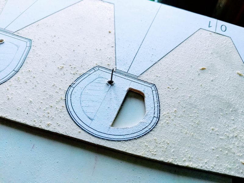

Nun kann ich sehr präzise kurvige Schnitte (z.B. bei Spanten) ohne den Parallelanschlag und gerade Schnitte mit dem Anschlag ausführen. Das Ding funktioniert prima und bis jetzt bin ich sehr zufrieden damit.
