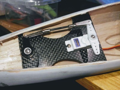

Hallo Falk,
zu den Servobrettchen in der Orion von Hartmut habe ich eine Ergänzung: das ist kein Vollcarbon sondern ein Sandwich mit einen Airex-Schaumkern.

Beitrag: #52Beitragvon hal23562 » 11.01.2019, 14:10
Jo, das tolle Zeug schwebt fast! :gold:
Uwe, wie hast Du die eine Seite nur so schön glatt hingekriegt? Verrat mir Dein kleines Geheimnis ...

Beitrag: #53Beitragvon andyhoff » 11.01.2019, 19:13
Einfach auf einer Glasplatte laminieren 8-)

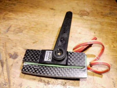

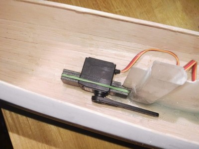

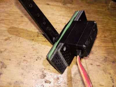

Heute habe ich die Halterung für den Segelservo ge- und eingebaut.

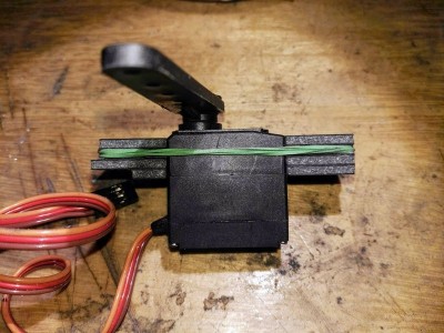

Der Servo wird mit seinen Befestigungsflanschen in Führungen links und rechts des Servoausschnitts geschoben. Darin sitzt er eigentlich schon sicher genug, wird aber trotzdem zusätzlich durch ein um die Führungen gelegtes Gummi gesichert. Durch diese Konstruktion ist der Servo problemlos und ohne Werkzeug ein- und ausbaubar.
Das Teil wiegt gerade einmal 5 g.
Nächste Arbeitsschritte: Umbau des Servos von jeweils nahezu 90° auf 180° Stellwinkel, kompletter Probeeinbau der Fernsteuerung, Fertigstellung Rudergestänge. Dann kommt schon der m.E. nach dem eigentlichen Rumpfbau dickste Brocken, das Deck.
Im Blog noch etwas mehr dazu.

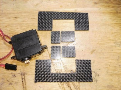

Die Teile der Halterung

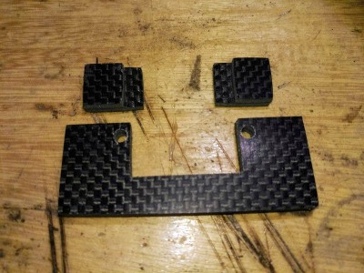

Erste Klebearbeiten. Die Hauptteile und die Führungen werden mit Sekundenkleber zusammen geklebt. Die Löcher waren ursprünglich für eine andere Art Sicherung vorgesehen
Von oben, ...
... von der Vorderseite und ...
... der Rückseite. Den schmalen Ausschnitt am hinteren Hauptteil habe ich erst nach dem Zusammenkleben abgeschnitten. Dort wird die Halterung an die Masttasche geklebt

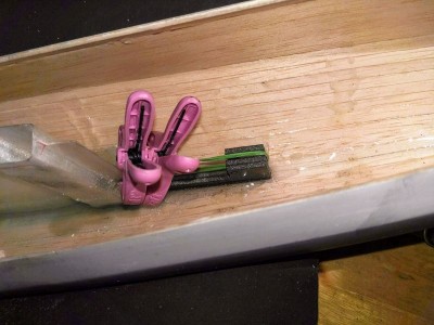

Einkleben mit Epoxy

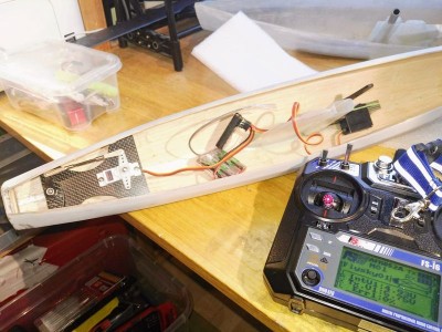

Fertig eingebaut
Jetzt noch die Steuerstange aus CFK angepasst und eingebaut und ...
... alles mal getestet. Funzt prima! Weiter geht's ...
