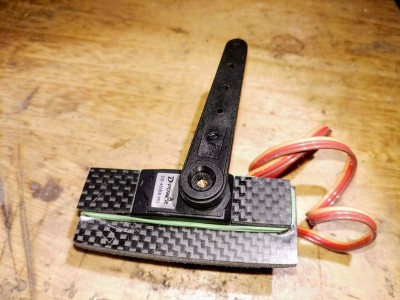

Hallo Falk,
zu den Servobrettchen in der Orion von Hartmut habe ich eine Ergänzung: das ist kein Vollcarbon sondern ein Sandwich mit einen Airex-Schaumkern.
Gruß Uwe

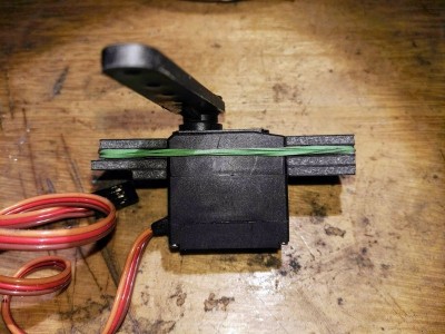

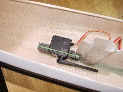

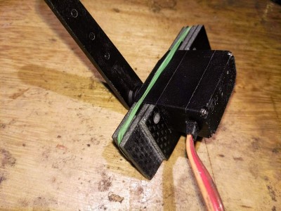

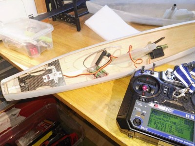

Heute habe ich die Halterung für den Segelservo ge- und eingebaut.

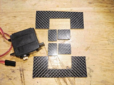

Der Servo wird mit seinen Befestigungsflanschen in Führungen links und rechts des Servoausschnitts geschoben. Darin sitzt er eigentlich schon sicher genug, wird aber trotzdem zusätzlich durch ein um die Führungen gelegtes Gummi gesichert. Durch diese Konstruktion ist der Servo problemlos und ohne Werkzeug ein- und ausbaubar.
Das Teil wiegt gerade einmal 5 g.
Nächste Arbeitsschritte: Umbau des Servos von jeweils nahezu 90° auf 180° Stellwinkel, kompletter Probeeinbau der Fernsteuerung, Fertigstellung Rudergestänge. Dann kommt schon der m.E. nach dem eigentlichen Rumpfbau dickste Brocken, das Deck.
Im Blog noch etwas mehr dazu.

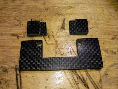

Die Teile der Halterung
Erste Klebearbeiten. Die Hauptteile und die Führungen werden mit Sekundenkleber zusammen geklebt. Die Löcher waren ursprünglich für eine andere Art Sicherung vorgesehen
Von oben, ...
... von der Vorderseite und ...
... der Rückseite. Den schmalen Ausschnitt am hinteren Hauptteil habe ich erst nach dem Zusammenkleben abgeschnitten. Dort wird die Halterung an die Masttasche geklebt

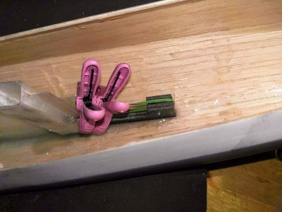

Einkleben mit Epoxy
Fertig eingebaut

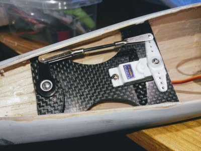

Jetzt noch die Steuerstange aus CFK angepasst und eingebaut und ...
... alles mal getestet. Funzt prima! Weiter geht's ...
