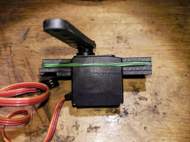

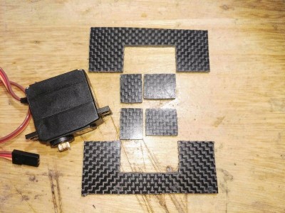

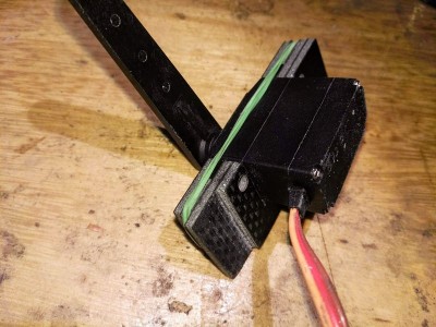

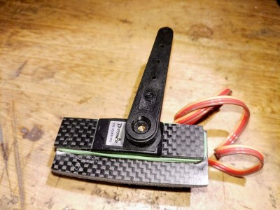

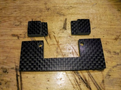

Heute habe ich die Halterung für den Segelservo ge- und eingebaut.
Der Servo wird mit seinen Befestigungsflanschen in Führungen links und rechts des Servoausschnitts geschoben. Darin sitzt er eigentlich schon sicher genug, wird aber trotzdem zusätzlich durch ein um die Führungen gelegtes Gummi gesichert. Durch diese Konstruktion ist der Servo problemlos und ohne Werkzeug ein- und ausbaubar.
Das Teil wiegt gerade einmal 5 g.
Nächste Arbeitsschritte: Umbau des Servos von jeweils nahezu 90° auf 180° Stellwinkel, kompletter Probeeinbau der Fernsteuerung, Fertigstellung Rudergestänge. Dann kommt schon der m.E. nach dem eigentlichen Rumpfbau dickste Brocken, das Deck.
Im Blog noch etwas mehr dazu.
Die Teile der Halterung

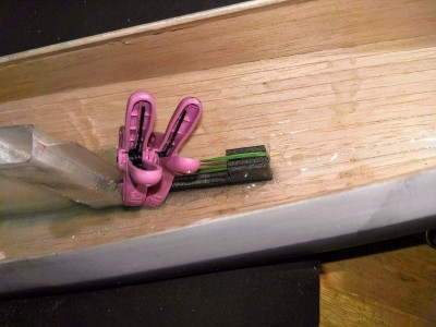

Erste Klebearbeiten. Die Hauptteile und die Führungen werden mit Sekundenkleber zusammen geklebt. Die Löcher waren ursprünglich für eine andere Art Sicherung vorgesehen
Von oben, ...
... von der Vorderseite und ...
... der Rückseite. Den schmalen Ausschnitt am hinteren Hauptteil habe ich erst nach dem Zusammenkleben abgeschnitten. Dort wird die Halterung an die Masttasche geklebt

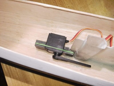

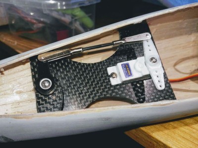

Einkleben mit Epoxy
Fertig eingebaut

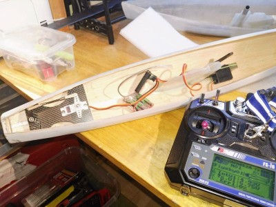

Jetzt noch die Steuerstange aus CFK angepasst und eingebaut und ...
... alles mal getestet. Funzt prima! Weiter geht's ...

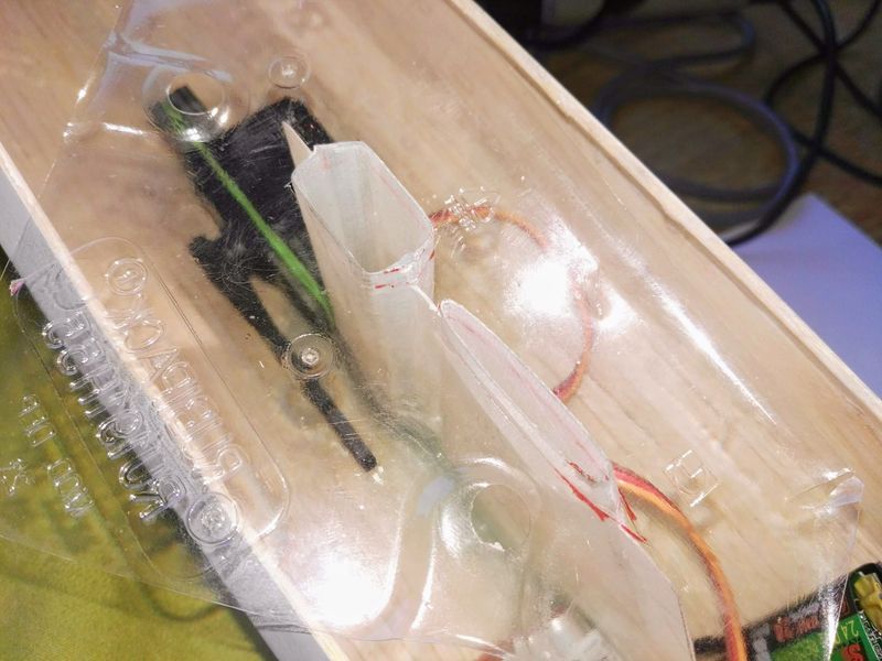

Meine Orion kriegt eins auf den Deckel! Und wenn morgen die Welt untergeht, so werde ich doch heute ein Boot bauen! :D
Darüber, wie ich das Deck denn nun auf den Rumpf bekomme, habe ich ziemlich nachdenken müssen. Insbesondere die Deckdurchlässe für Masttasche und Profil bereiteten mir Kopfzerbrechen. Wie ihre Position und Form übertragen? Ich entschied mich für folgenden Weg:
    - Masttaschenposition auf ein durchsichtiges Medium übertragen.
    - Medium zur Schablone bearbeiten.
    - Position Masttasche mittels Farbabdruck auf Sperrholz für Deck übertragen.
    - Masttaschenumrisse mit Schablone auf Sperrholz übertragen.
    - Öffnungen aussägen und anpassen.
    - Sperrholz auf Rumpf auflegen und Rumpfumriss anzeichnen.
    - Deck aussägen.
Soweit erst einmal bis dahin. Als nächstes kommen die Decksausschnitte und die Dose dran. Schaun mer mal, dann sehn mer mal ...
:popc:
Öffnungen von Masttaschen- und Profilposition werden auf einem Stückchen durchsichtiges Plastik übertragen
Überprüfen der Schablone
