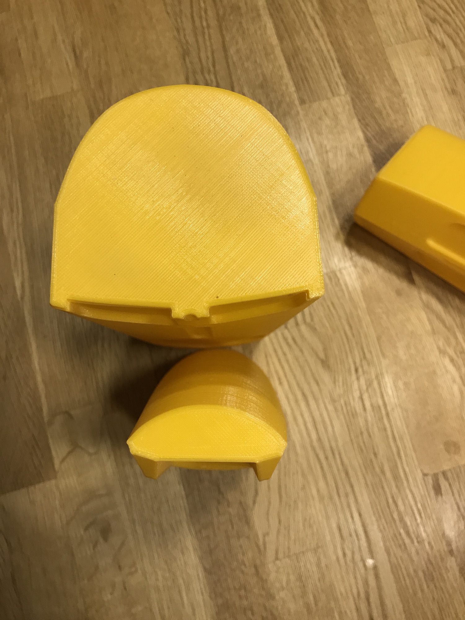

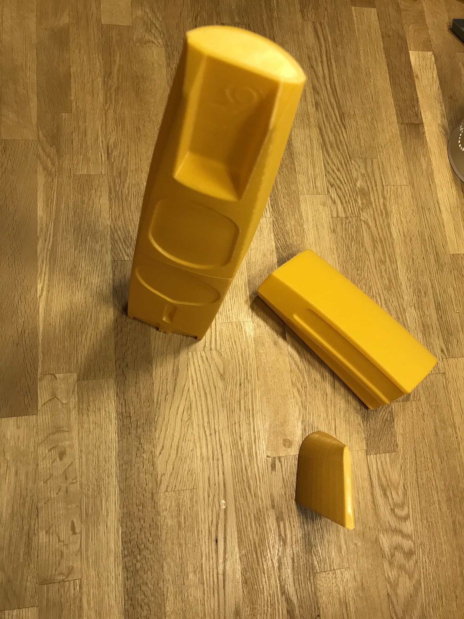

Beitrag: #214Beitragvon Speed-Pilot » 17.01.2019, 17:45
ich bin völliger Anfänger und Einsteiger. Das gilt für das Thema 3D Druck ebenso wie für das Thema segeln. Vor 20 Jahren hatte ich mal eine 1m Kyosho Jacht, diese war aber nicht unbedingt das gelbe vom Ei und sicherlich ein Grund mit warum das Thema Segeln bei mir wieder in der Versenkung verschwand.
Da mich das Thema 3D Druck interessiert hat und das Segelinteresse nie ganz verschwand, habe ich jetzt einen neuen Vorstoß gewagt.
Gedruckt wird auf dem Anycube I3 Mega. Mit dem Programm Cura wurden die 3D Daten einer RG65 Manta verarbeitet und gedruckt. Leider ist beim ersten Testdruck etwas schief gegangen und ich verstehe noch nicht was. Anbei meine Teile. Diese sind rundherum geschlossen. Habe mal versucht die ersten Tele aufzusägen und passend zu feilen. Ist das ein fehlerhafte Einstellung beim Cura, oder müssen die Teile so aussehen?
Dieser Testdruck sollte helfen eine Vorstellung von dem Boot und dem drucken zu erhalten. Der richtige Druck soll mit PETG erzeugt werden (wenn bis dahin nicht noch ein sinnvolleres Filament gefunden wurde).
Beste Grüße Chris

Beitrag: #216Beitragvon haegar » 17.01.2019, 19:26
Vasenmode einschalten und Top und Bottom Layer auf 0 setzen. Statt dessen mit Raft oder Brim arbeiten. Wenn Du auf Glas, Pertinax, oder FR4 druckst, würde ich mit Brim drucken.

Beitrag: #217Beitragvon Speed-Pilot » 17.01.2019, 20:53
Vielen Dank für die Hinweise und Willkommensgrüße.
Das mit dem Vasenmode konnte ich leider nicht finden. Der Hinweis hat mich aber zu einigen Lehrvideos geführt. Dort wurde gezeigt, dass man die obere/untere Lage auf Null setzen soll um die Funktion zu aktivieren.
Dies hat bei mir leider nicht das erhoffte Ergebnis gebracht (siehe Bild).

Beitrag: #220Beitragvon andyhoff » 17.01.2019, 22:44
Ja,
Spiralisieren oder auch Vasenmodus meint das selbe.
Der Drucker fährt dabei eine kontinuierliche Spirale von unten nach oben ohne abzusetzen. Dabei kann er dann natürlich nur eine Wandlinie erzeugen. Um trotzdem die benötigte Stabilität/Wandstärke zu erzeugen sollte man die Linienbreite hochsetzen. Man kann auch mit der üblichen 0,4er Düse eine Linienbreite von 0,55-0,6 erzeugen.
Vereinfacht gesagt .. extrudiert der Drucker dann einfach mehr Material und drückt die Plastikwurst etwas breit. Dabei kann sogar ein Boden gedrückt werden. Also z.B. der Heckspigel.
Es wird also nicht Layer für Layer wie sonst üblich gedruckt sondern es wird kontinuierlich auf der Z-Achse zugestellt.....
