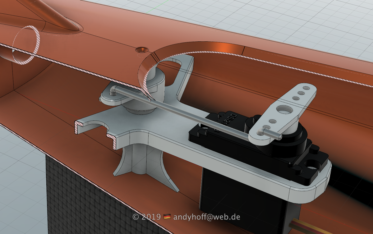

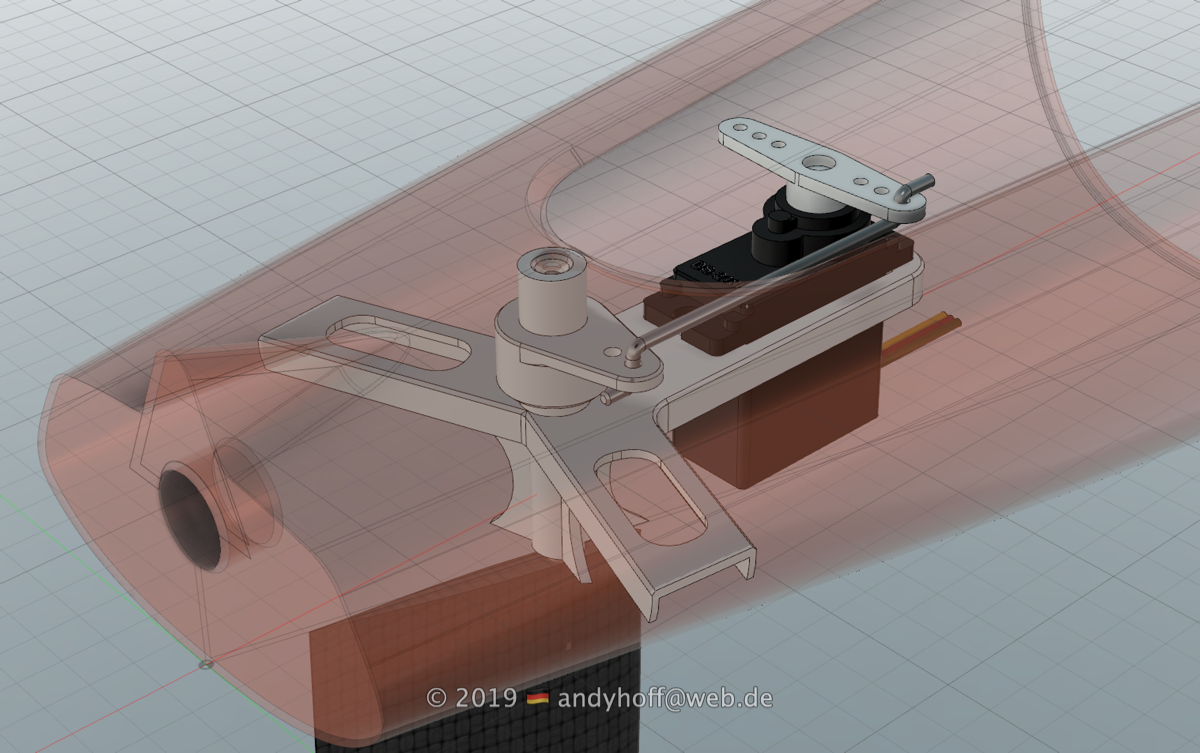

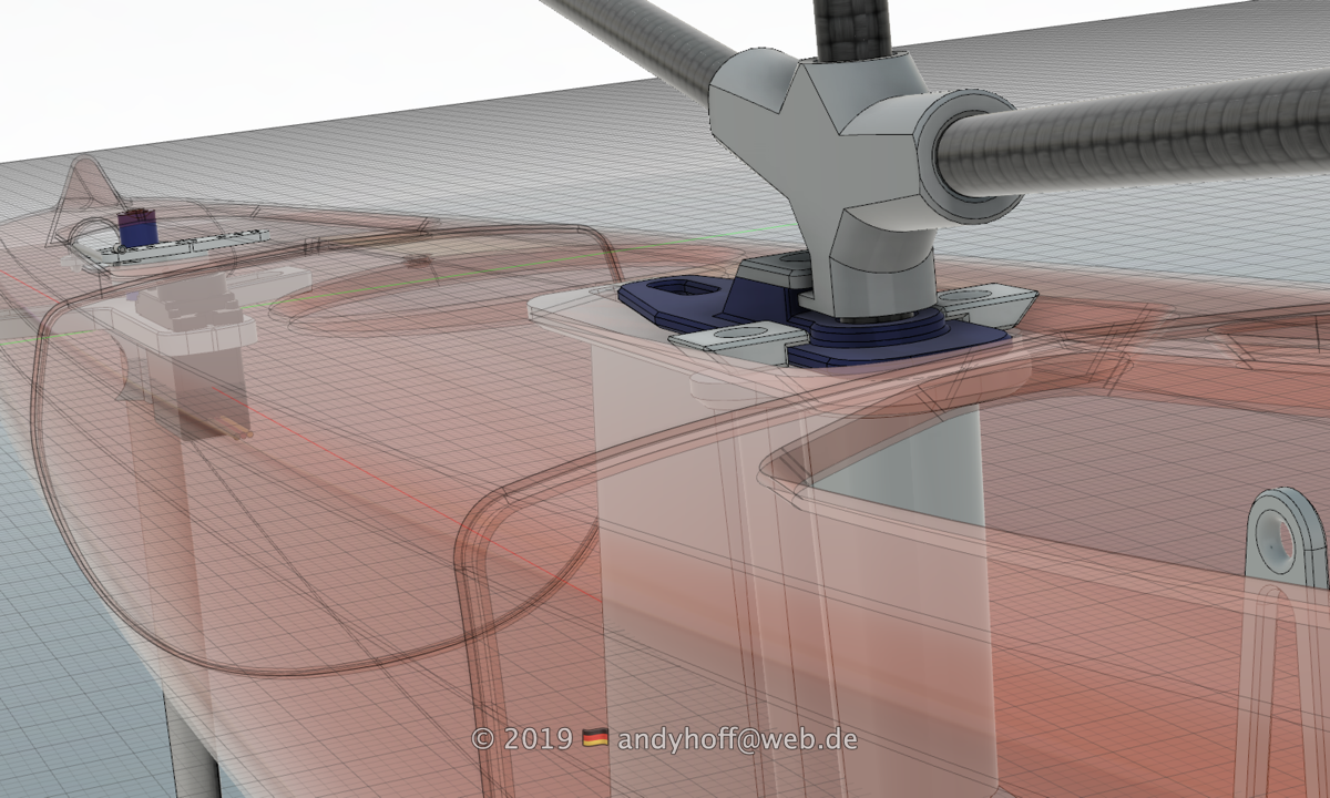

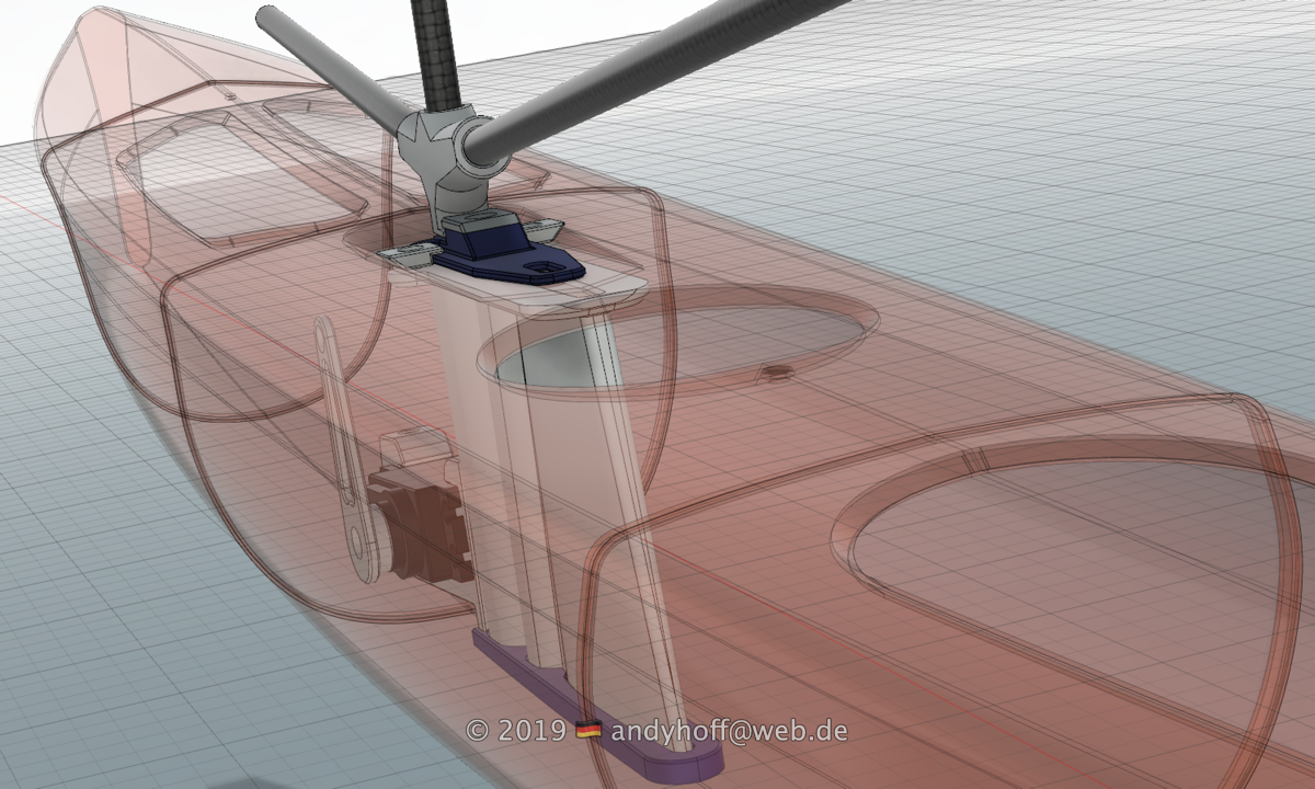

Hab heute mal Ruderkoker und Servohalterung 'eingebaut' ..
Das Teil schaut recht groß aus .. der Slicer sagt aber 3g und der erste Probedruck kam dann mit 2.9g raus .. passt also 8-)
Dafür hat der Probedruck gleich klar gemacht das das Servo nicht so ganz passt wie ich das zuerst vorgesehen hatte. Um derartigen Problemen zukünftig aus dem Weg zu gehen hab ich also gleich mein Servo gezeichnet. Jetzt kann ich das alles perfekt einpassen.

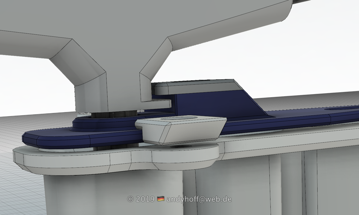

Ober- und Unterhalb des Ruderhebels sind wieder Buchsen vorgesehen die den Ruderhebel auch bei ausgebautem Ruder(Welle) in Position halten.
So gelingt der Ruderwechsel schnell und problemlos auch ohne Steckruder. Das hatte ich schon bei den meisten meiner Booten so in der Art gelöst. Mit den CAD und 3D-Druckmöglichkeiten geht das aber natürlich alles etwas besser :)

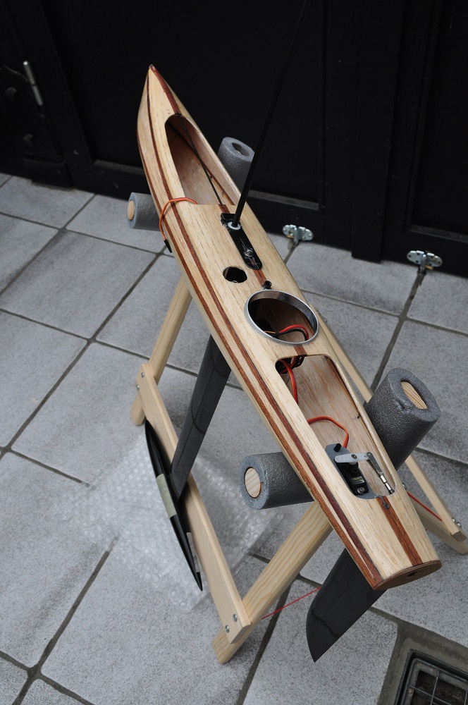

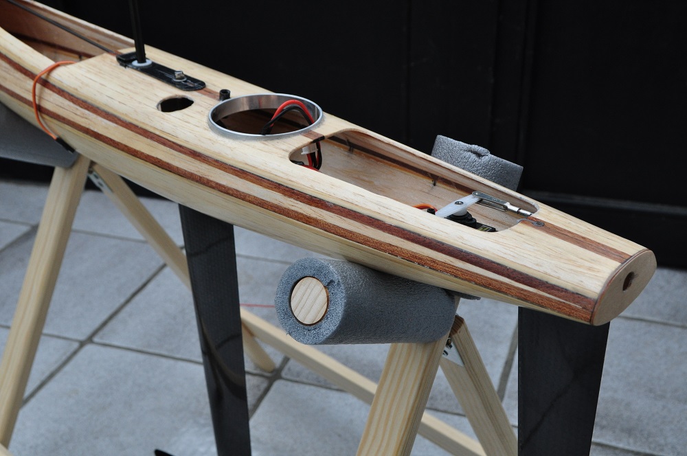

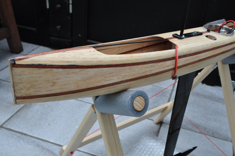

Der Bau der Manta 2019 befindet sich auf der Zielgeraden.Es fehlt noch :
Riggs wegen Mastsicherung anpassen
Schotröhrchen anpassen und kleben
Kielgewichte austrimmen und kleben
Die letzte Position wird sich noch etwas hinziehen.Momentan ist es mir am Teich zu ungemütlich.

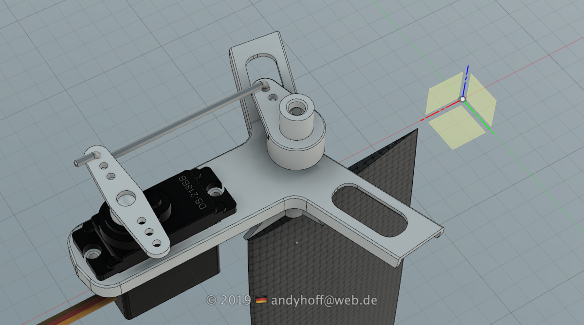

Auch bei meinem virtuellen Gebastelt ist es etwas vorwärts gegangen.

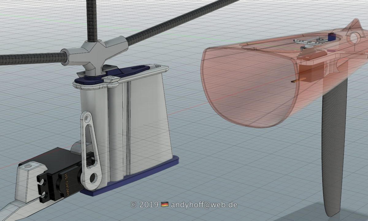

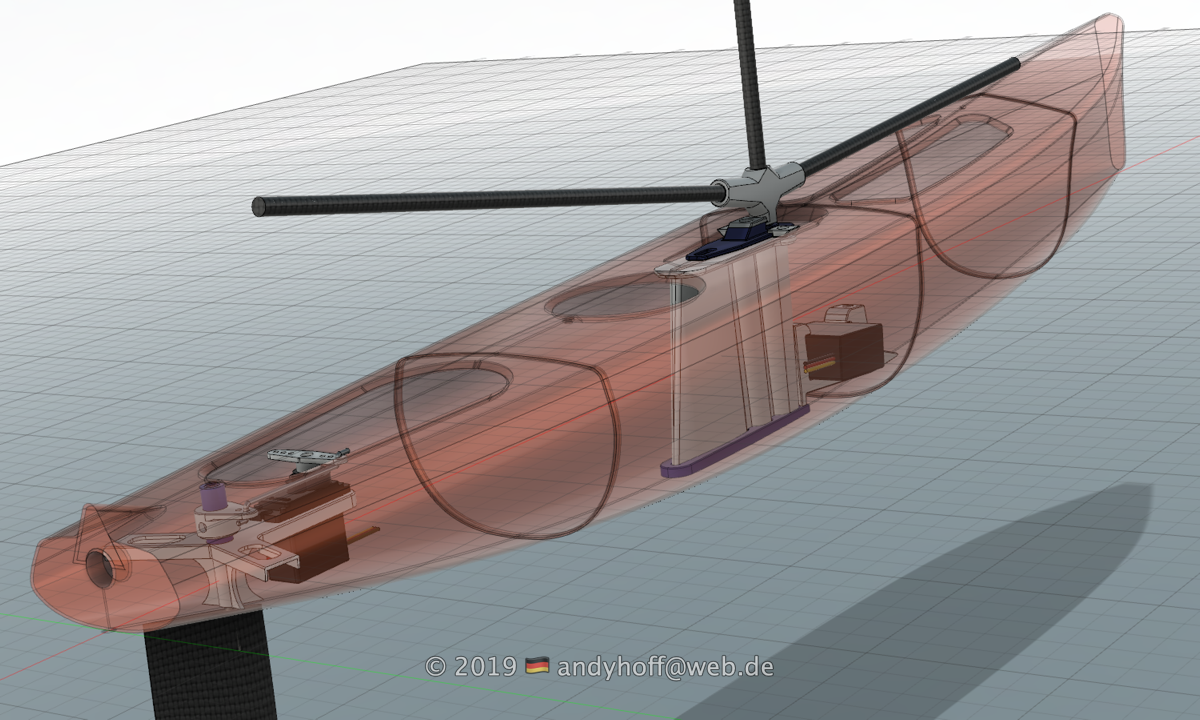

Das Segelverstellservo hat einen Platz bekommen..
Muss vorne mit einer Schraube geklemmt werden. Zu einem komplett werkzeuglosem Einbau fehlte mir bisher die richtige Idee. Die Schwer-Masttasche hat auch eine Bodenplatte bekommen. Die wird aber extra gedruckt und verklebt.
Dann habe ich auch den bei mir bekannten Mastrutscher für den 3D-Druck umkonstruiert. Die Klammer die Das Rigg hält sitzt nun hinten. Das ist für ein Druckteil einfach umzusetzen, braucht weniger Platz und ist stabiler.

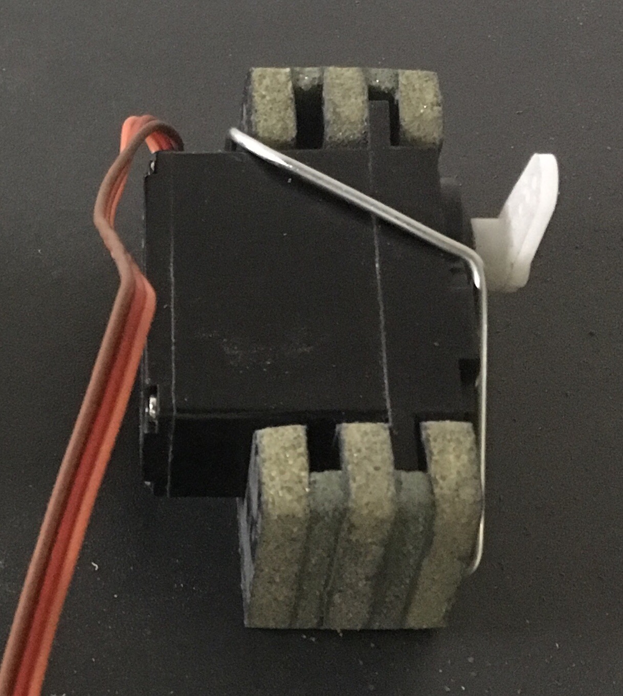

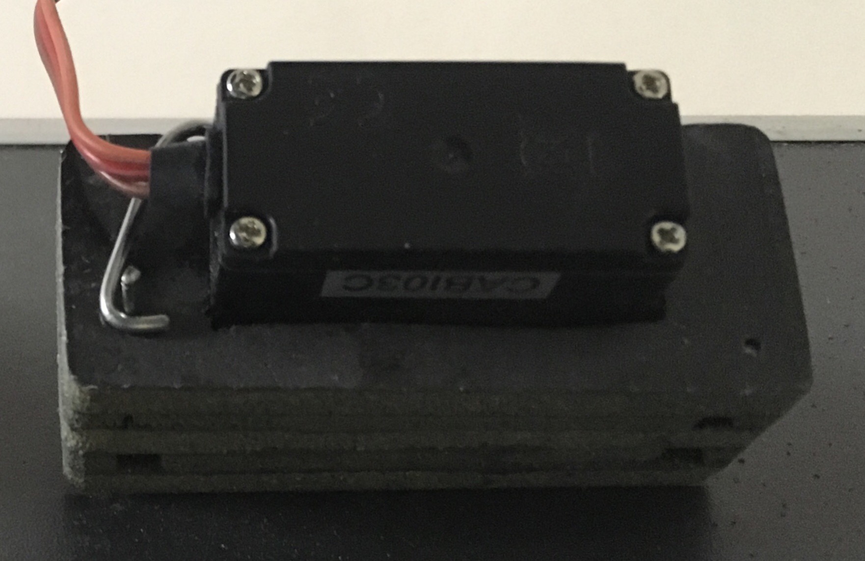

Hallo Andy,
nachfolgende Idee für eine Halterung für Segel- Servomontage ohne Werkzeug erhielt ich hier irgendwo im Forum ... anbei meine Umsetzung mit Drahtbügel auf zwei Fotos.
Gruß Micha
P.S. insgesamt tolles Forum, vielen Dank an Euch Bastelfreaks! ... als Einsteiger erhält man viele sehr gute Ideen ... hab nur noch nichts ganz neues auf Lager, sondern eher nur Kombinationen umgesetzt.

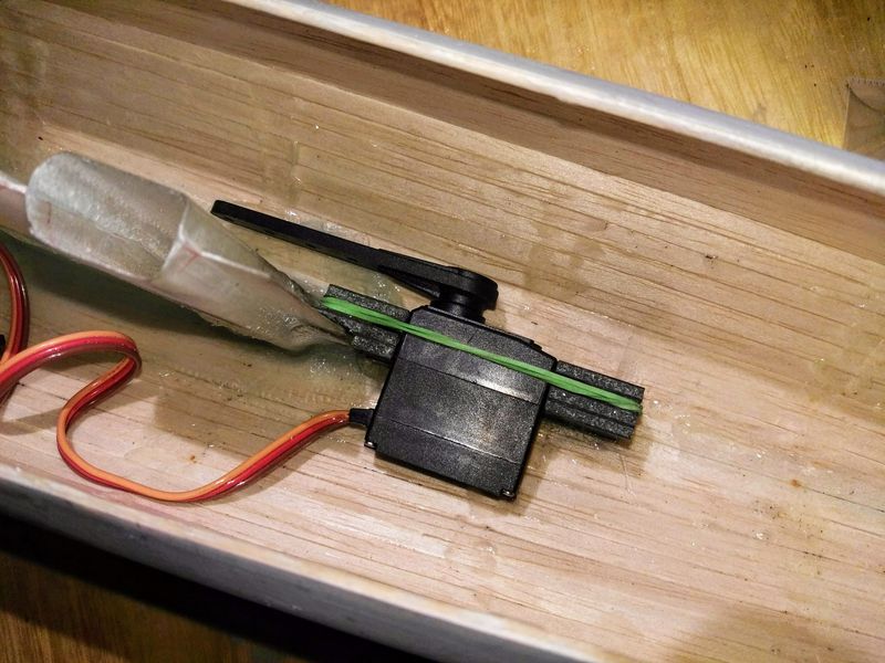

Beitrag: #36Beitragvon hal23562 » 18.01.2019, 00:48
Charmante Methode! Ich glaube, das war Joachims Idee.
Meine Lösung ist ähnlich, allerdings statt Metallbügel- mit Gummisicherung. 5 g und funzt gut.

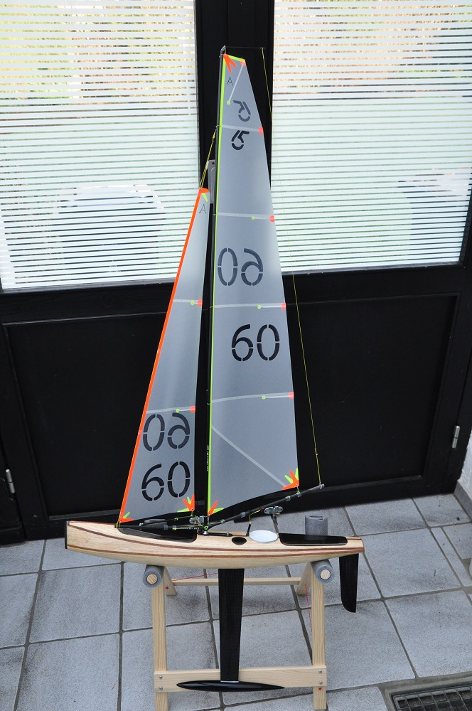

Beitrag: #37Beitragvon stetson » 18.01.2019, 11:31
Manta 2019 ist segelfertig. :bounce:
Wird demnächst bei angenehmen Temperaturen noch mit Klarlack gesprayt.

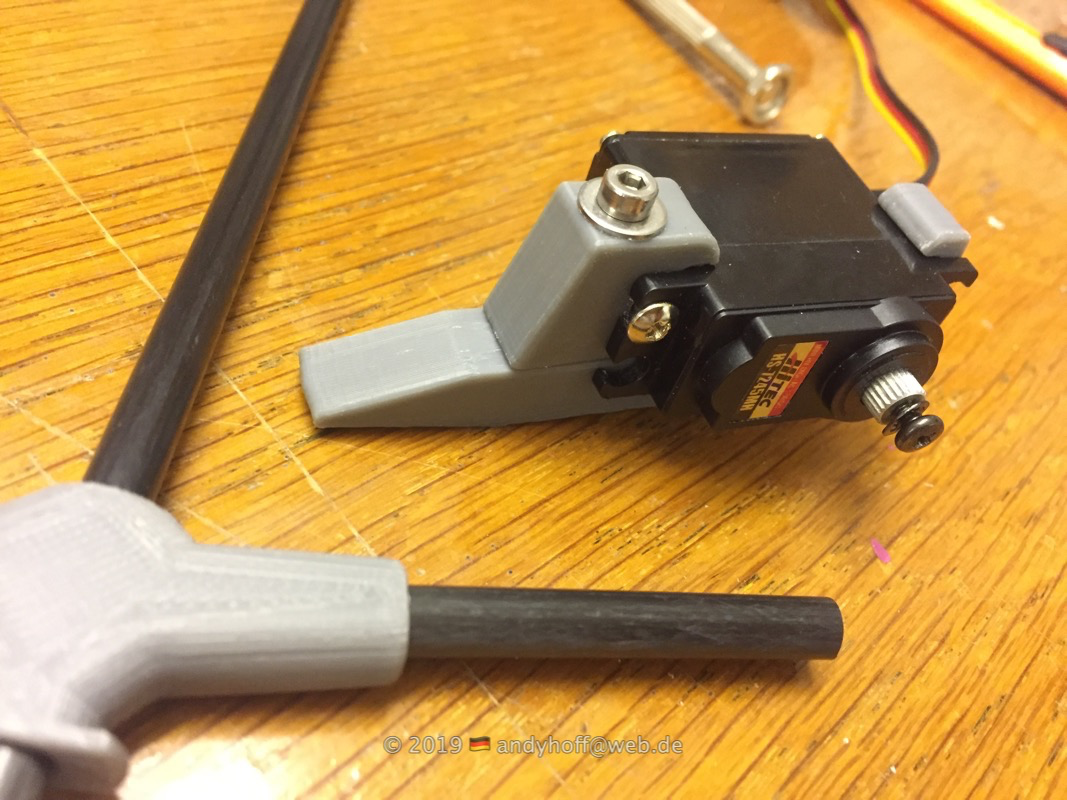

Beitrag: #40Beitragvon andyhoff » 18.01.2019, 17:46
Den Halter habe ich inzwischen das erste mal gedruckt.
Gewicht mit Schrauben knapp 5g. Gedruckt in ABS.
Das ganze ist sehr stabil und passt ausgezeichnet. Servo wird erst in den Halter eingeschnappt und dann mit der vorderen Klammer&Schraube endgültig gesichert. Die kleine seitliche Schraube ist eigentlich unnötig. Aber ich habe dafür trotzdem eine Bohrung vorgesehen.
Das gefällt mir schon ziemlich gut so. Ich bin halt gelernter Werkzeugmacher .. kann meine Herkunft nicht verleugnen. Da muss also ne Schraube ran :D
Ich möchte sogar behaupten das eine Schraube in dieser Ausrichtung besser zu montieren ist als jede Klammer...
