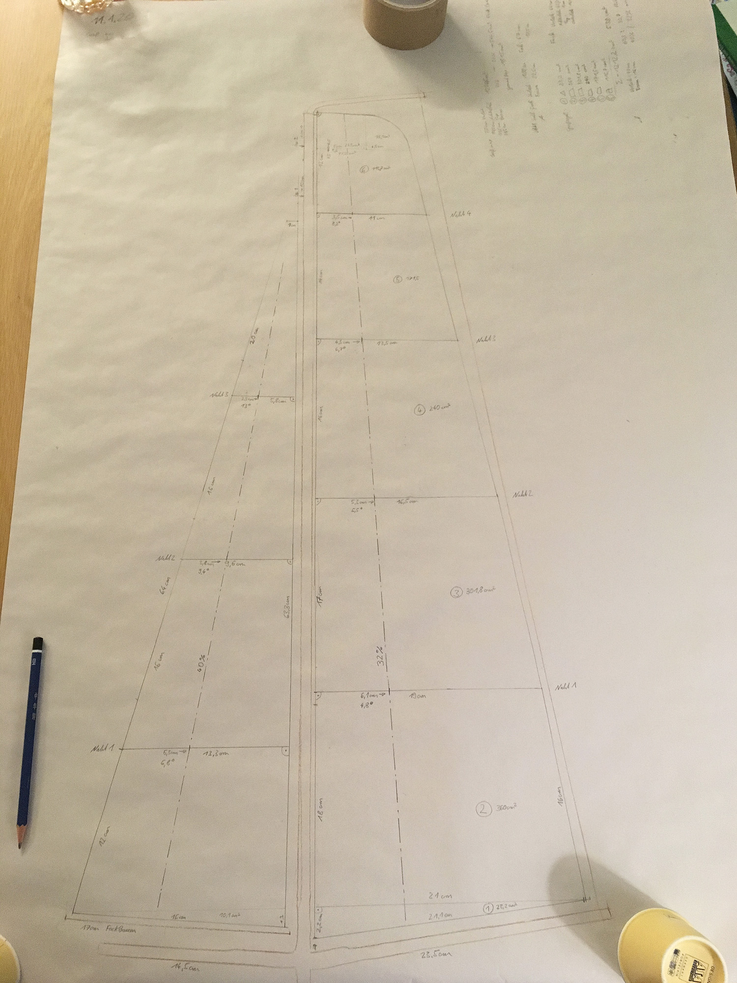

Falls uns mal stärkerer Wind überrascht, wollte ich anschließend ein C Rigg bauen. Beim Vergleich der Schnittmuster für B Segel fiel mir auf, dass die Segelflächen stark streuen. Setzt man die maximal erlaubten 2250 cm2 als 100 %, haben die B Segelschnitte folgende Werte:
P Sails: 83 % (1887 cm2)
Swan Sails: 95 % (2150 cm2)
AndyHoff: 89,5 % (2014 cm2)
TL Sails: 78 % (1752 cm2)
Für C Segel fand ich bisher nur den Schnitt von TL mit deutlich kleinerer Fläche im Vergleich zu unseren B Riggs im AndyHoff Schnitt. Die Abstufung der Segelfläche zwischen den A, B, C Riggs wollte ich harmonisch gestalten und mich reizte ein Design selbst zu entwickeln. Der Entwurf hat 1750 cm2 und eine Vorliekslänge von 77 cm (Foto 1). Das Flächenverhältnis von Fock zu Großsegel beträgt 31:69 %. Die maximale Profiltiefe der Fock bei 40 % und Großsegel bei 32 %, die erreichte Profiltiefe bei 0,375 % (nach Diagramm von Beitrag 15 -> viewtopic.php?f=26&t=43).

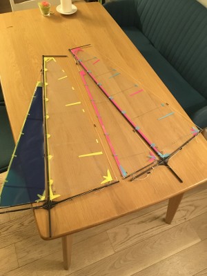

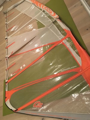

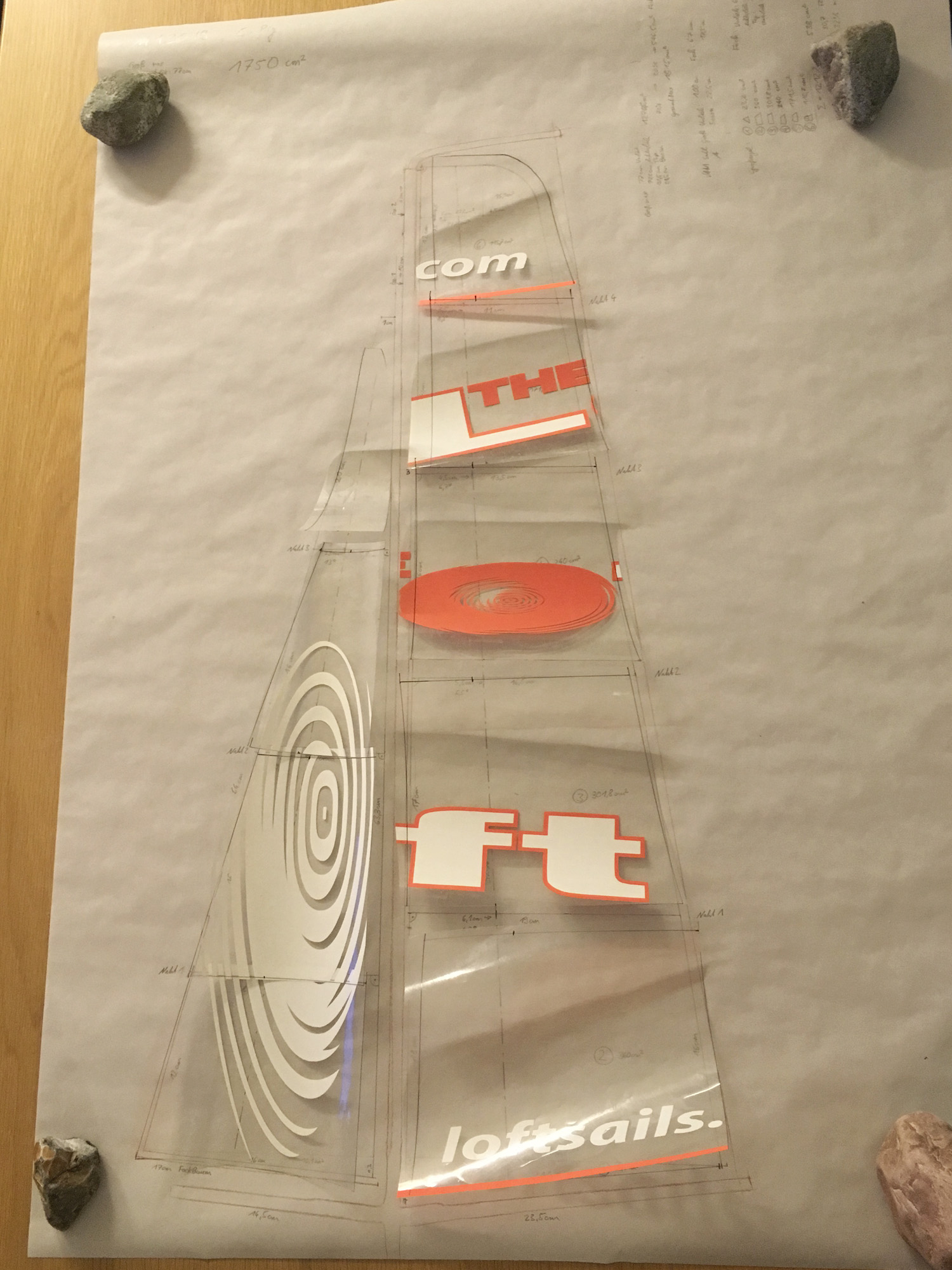

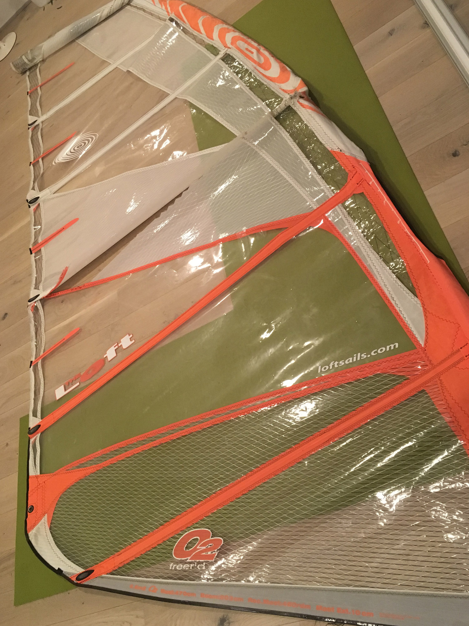

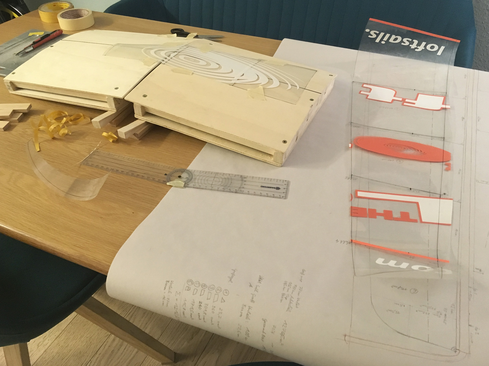

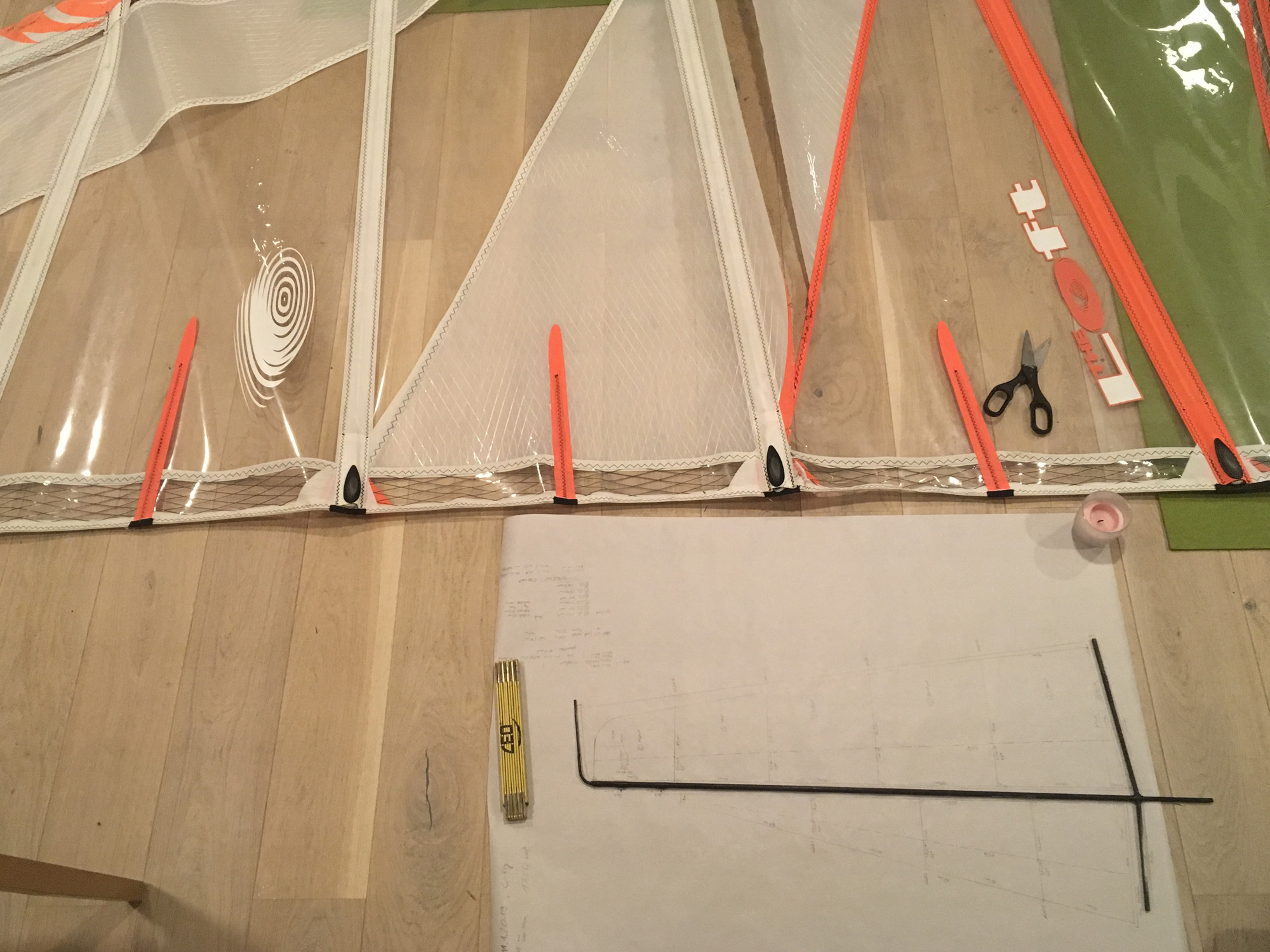

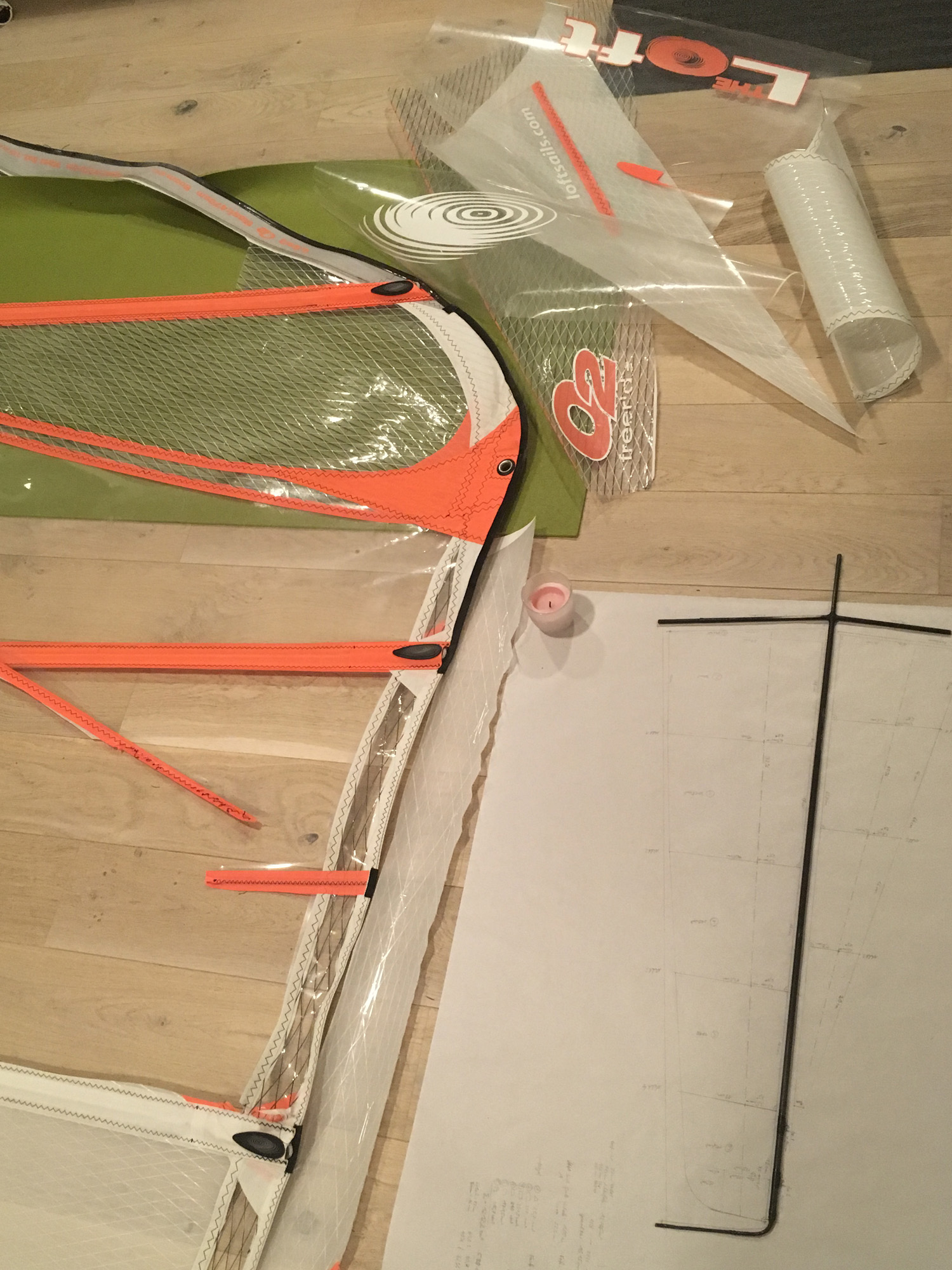

Anbei ein paar Fotos von der Bauphase. Aktuell bastel ich noch am Großsegel ... Als Segelmaterial dient ein Windsurfsegel, das nach 10 Jahren Dauernutzung und Totalschaden einer Segelbahn nun ein zweites Leben bekommt. Der Monofilm ist etwas dicker und sollte die Belastung bei stärkerem Wind mitmachen. Ich habe mich gegen das X-Ply Material entschieden, um die Oberflächenrauhigkeit gering zu halten. (Zum Test wird anschließend noch eine X-Ply Version gebaut ... die Auswirkung interessiert mich)

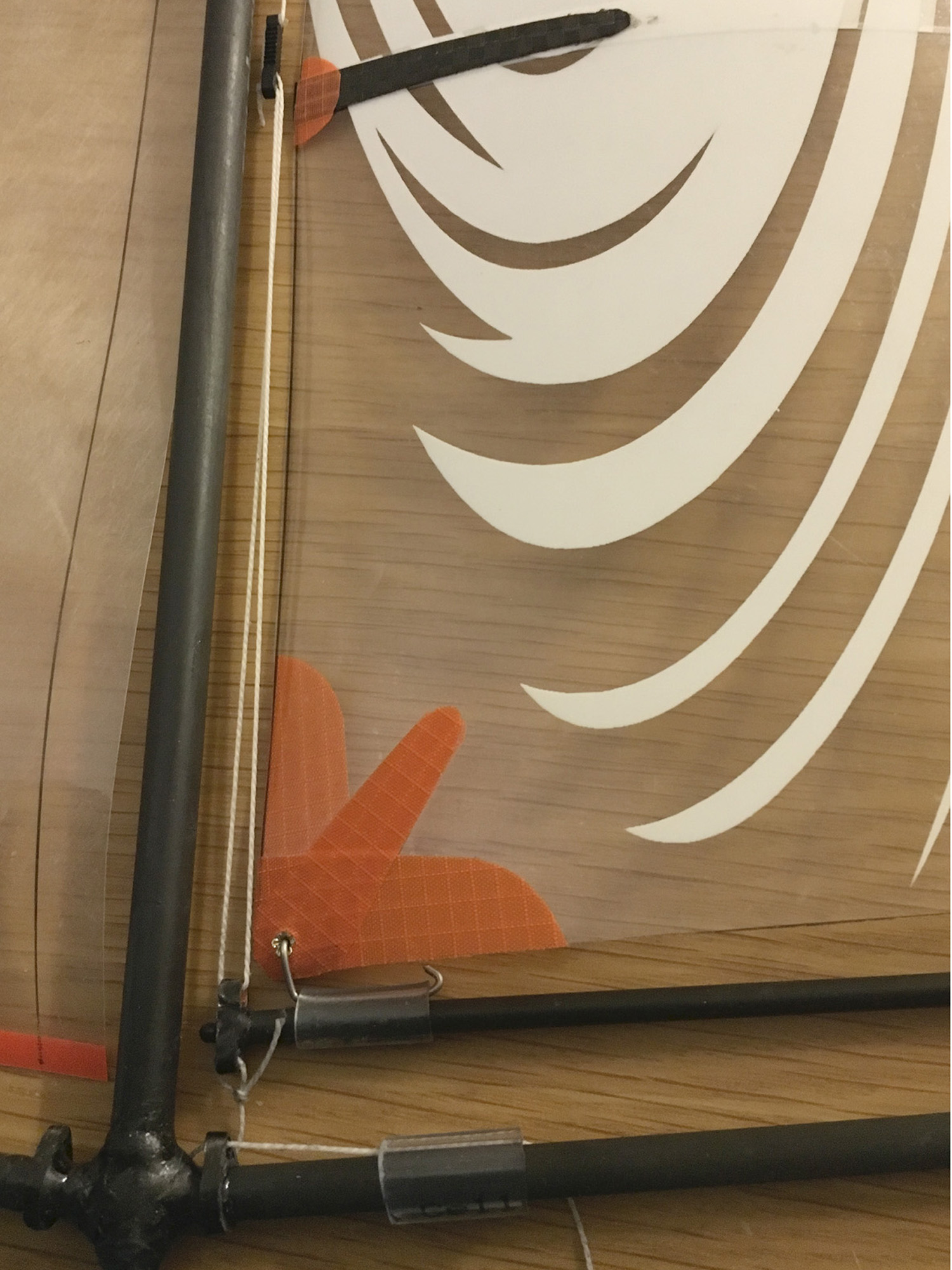

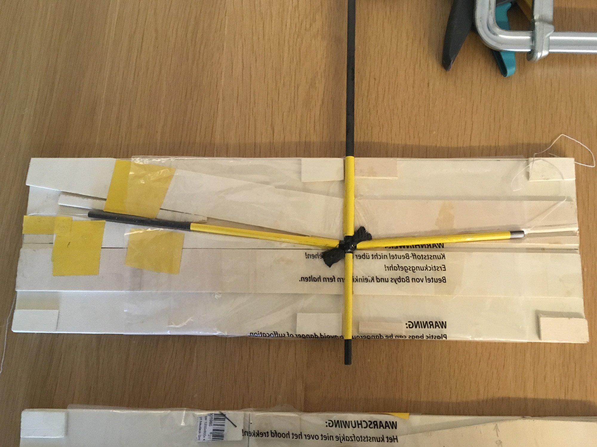

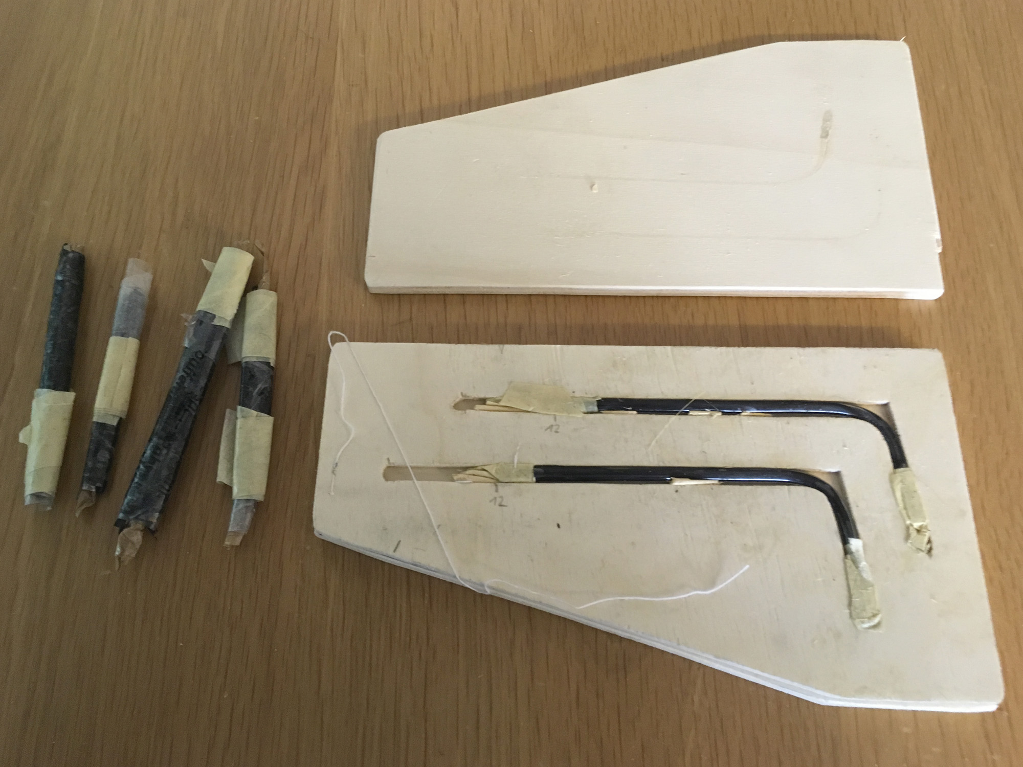

die ersten Riggbauversuche ... Mastkreuz mit Carbonlagen außen laminiert
Schnittmuster C Rigg
Mastkreuz mit Rovings innen in Bäume hineingezogen laminiert
Segelmaterial ... zweites Leben für ein Windsurfsegel

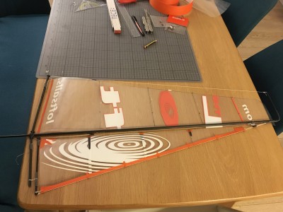

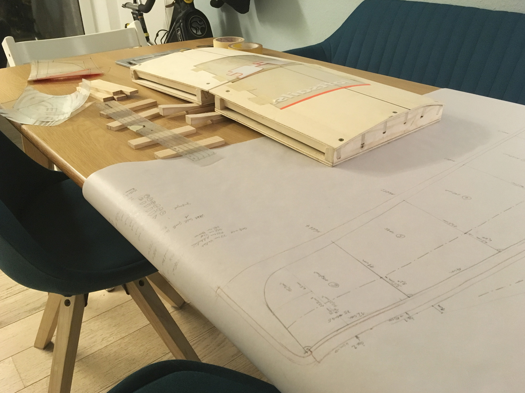

Zuschnitt

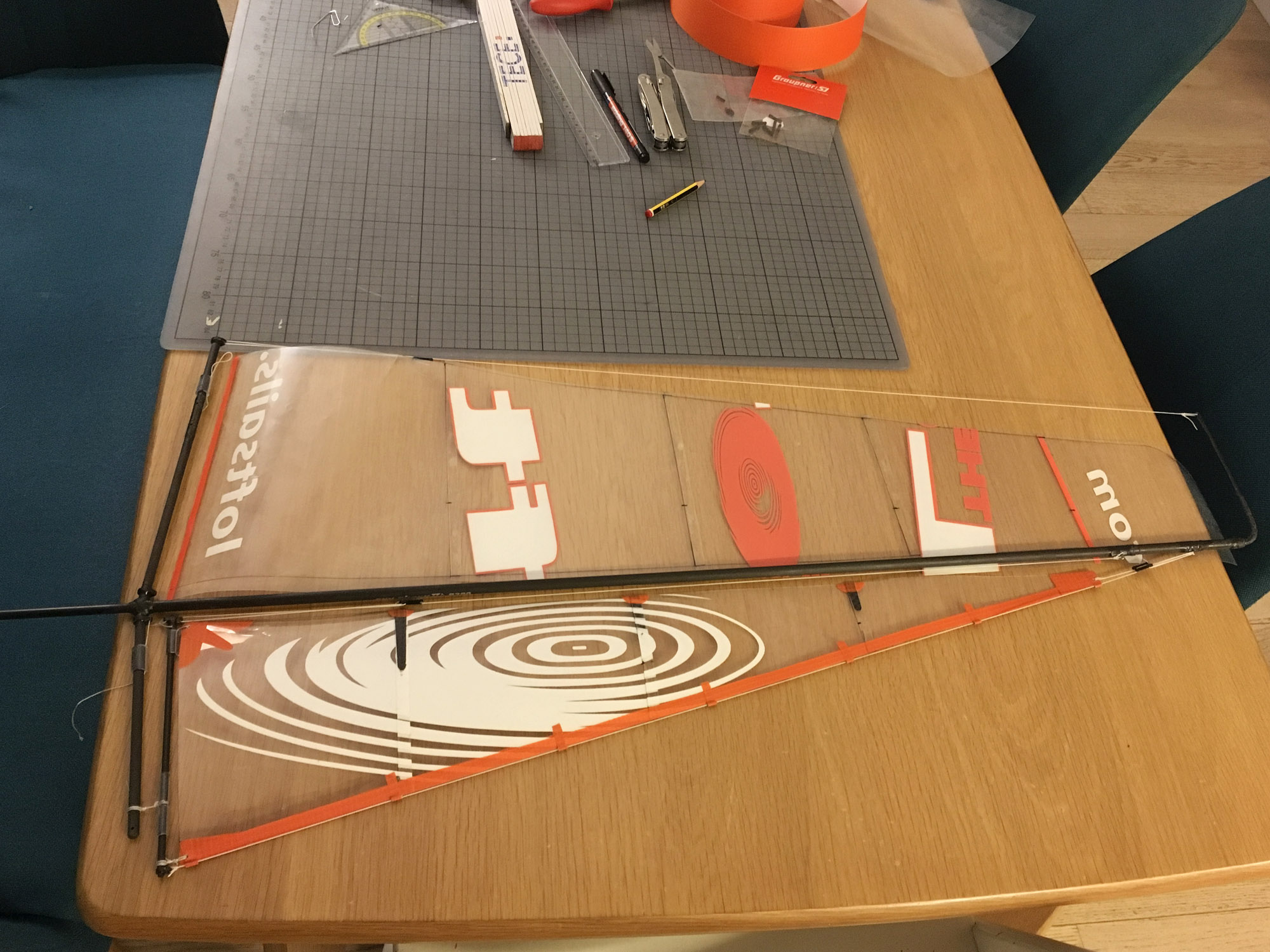

Anbei weitere Fotos der Bauphase bis zum aktuellen Stand.
Als Mast ist ein SKYSHARK P300 verwendet und für die Bäume ein 5,9 mm 4,9 mm R&G Rohr (DPP™ CFK-Rohr (5,9 / 4,9) x 1000 mm, https://shop1.r-g.de/art/604070) Das R&G Rohr ist mit 13 g auf 1 m Länge ganz gut vom Gewicht. Ich hatte es als Mast für die zwei B Riggs und ein A Rigg verwendet. Nach dem Laminieren des Mastkreuzes und spannen des Achterstags erschien mir die Steifigkeit zu gering. Anschließend habe ich in die unteren 40 cm ein 4,9 mm / 3,9 mm Rohr gleichen Typs geklebt und dann Mast von der Basis hoch bis 30 cm unter das Top mit 6 Rovings in Längsrichtung belegt und dann mit Roving umwickelt. Danach fühlte sich die Steifigkeit des Mastes besser an und es sollte etwas Kurve mit Flextop entstehen. Die bisherigen Rigg-Gewichte liegen bei 55-65 g.
Für die weiteren Versuche fand ich den Tipp mit den SKYSHARK Rohren und habe je ein 5pt und 7pt konisch und ein Rudel P300 zum Testen und für die nächsten Projekte geordert.

das Groß wächst :-)
die Fock auch ...
Fock ist fertig geriggt

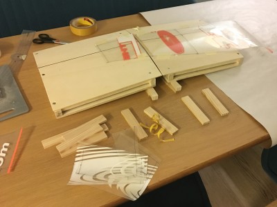

ich sehe, daß du Segel auf einer verstellbaren (Winkel) Segelschablone baust.
Ich vermute daher, daß du für jede gewünschte Segelnaht (Profiltiefe) einen bestimmten Winkel an der Segelschablone einstellst. Folgst du dabei gewissen Regeln, oder wählst du den Winkel "nach Gefühl"?
Grundsätzlich muß ja ein mathematischer Zusammenhang zwischen Winkel an der Schablone und den Daten des Nahtprofils bestehen. Mich beschäftigt das Thema schon länger; ich habe mittlerweile ein Dutzend "berechnete" Segelbahnen geklebt. Ich würde mich ggf. gern mit dir darüber näher austauschen.
