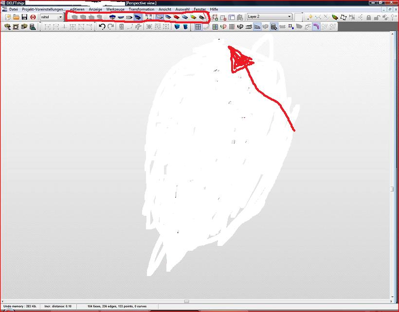

gestern habe ich die rot umkreisten Tabs in der Bedienleiste geschlossen.
Jetzt sind sie weg. Na klar, sind ja auch geschlossen.
Wie kann ich sie wieder herstellen?
Habe gestern die free Version Delftship gedownloadet.
Danke vorab.

Hallo GerO
Es ist unter
Ansicht
---Werkzeugleite (steht da bei mir wirklich)
------Hullform View
zu finden. Dort muss das Häkchen gesetzt werden.
Gruß,
Martin.

bei der neuesten Version, DS geht dein Tipp leider nicht mehr (trotzdem Danke). Die Werkzeugleite ist kein Menüpunkt mehr. Das Problem scheint aber bekannt zu sein, im Delftship Forum fand ich folgenden Thread zum gleichen Problem. Eingestellt vor 6 Tagen. Ich habe nach, view und toolbars gesucht.
Es hat sofort geklappt.
