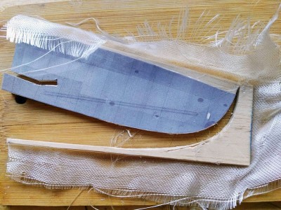

Der Rumpf nähert sich seiner Vollendung. Nun habe ich auch das Ruder fertig gestellt und es fehlt lediglich noch der Bumper.

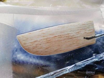

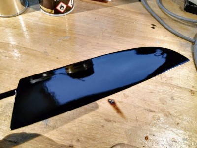

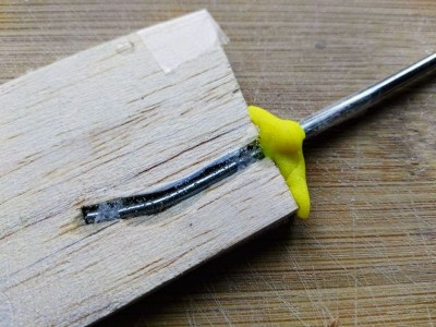

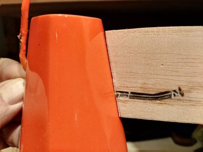

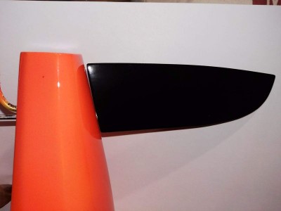

Das Ruder ist eine Sandwich-Konstruktion auf der Basis einer .stl-Datei, die Andy hier mal zur Verfügung stellte. Das Sandwich besteht aus einer Mittellage 83er Glas, zwei Lagen Balsa 2 mm und einer Außenlage 49er Glas. Die Vorgehensweise war zwar einfach, erforderte aber äußerste Sorgfalt:
- Balsabrettchen mit Mittellage laminieren
- Blatt anhand Schablone mit Skalpell ausschneiden
- Achse einkleben
- Blatt voooorsichtig in Form schleifen (hierbei war das Glas in der Mitte sehr hilfreich)
- Blatt außen laminieren
- Spachteln/Schleifen > trocken/nass
- Grundieren
- Lackieren
Ich hatte auch noch einen Anstrich mit wasserlöslichem Parkettlack gemacht. Davon rate ich aber ab, da das Blatt begann, sich zu verziehen. Konnte ich zum Glück heilen.
Das Blatt ist, obwohl sehr filigran, recht steif. Ich denke, es wird den Anforderungen genügen.
Der ausführliche Bericht ist hier, click, clack!
Die Mittellage ist laminiert, das Ruderblatt ausgeschnitten
Einkleben der Ruderachse
Anpassen an den Rumpf
Das äußere Glas ist auflaminiert. Formpressen mit Evazote funktioniert wirklich klasse, wie man hier sieht
Der Lack ist drauf
Passt! Na ja, hinten ist noch ein minimaler Spalt. Ist für mich aber ok
