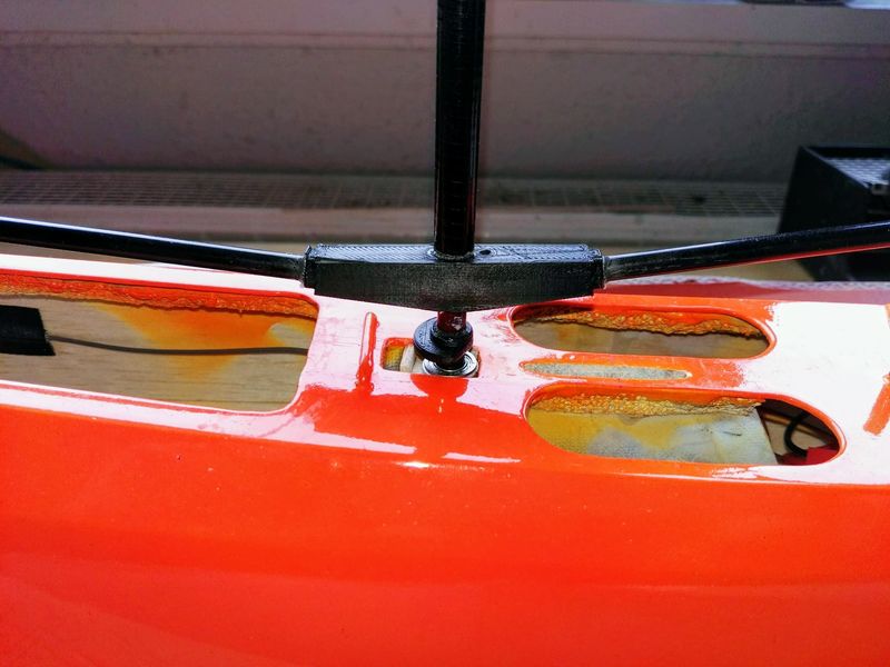

Das Mastlager ist fertig und funktioniert auch gut. Das Material fürs Rigg ist besorgt, ein paar gute Geister haben mir Mastbeschläge gedruckt und steifen Draht zur Verfügung gestellt. Großes Dankeschön nochmal dafür! :D
Inzwischen habe ich auch Mastfuß, Mastkreuz, Bäume und den Flansch für die Riggsicherung miteinander verklebt. Die Bäume werden später auf das erforderliche Maß gekürzt.

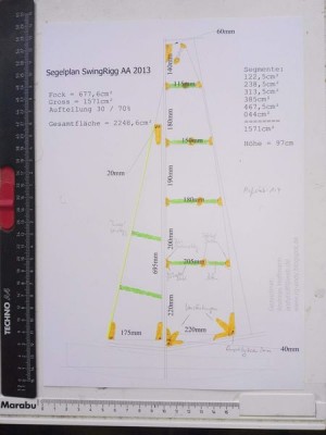

Die Segel werde ich nach etwas älteren Plänen von Andy aus 2013 fertigen und zwar mit dem Claudio Gadget. Die Methode sagt mir etwas mehr zu als die Schildkröte. Aber, schaun mer mal...

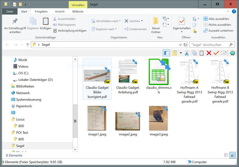

Ich bin froh, endlich diesen Entscheidungs- und Vorbereitungsprozess abgeschlossen zu haben. Anbei mal ein Überblick über die elektronischen Ressourcen für die Anfertigung.
Beste Grüße aus Lübeck - HAL

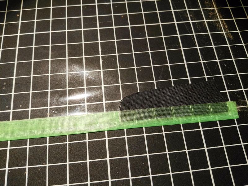

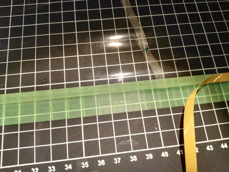

So macht es Sinn, bei den Nahtenden unter den Fixier-Klebestreifen (der erste auf der Metallschiene) kleine Papierstückchen unter zu legen (so lässt sich das Geklebte später leicht vom Gadget lösen) und zwischen die Fixier- und Naht-Klebestreifen zu legen (so läßt sich das Fixierklebeband später leichter entfernen). Zum Entfernen des Fixierklebebands hat es sich bewährt, dieses zunächst in der Mitte mit dem Daumennagel "abzugnubbeln" und dann zu den Seiten hin abzuziehen.

Wichtig für die Verwendung vom Claudio Gadget: Unbedingt für den Einsatz der Shims diese Excel-Tabelle hier aus dem Netz herunter laden.
Und hier gibts ein Video, in dem einer zeigt, wie er damit arbeitet. Nicht von allererster Qualität, aber ich fands durchaus hilfreich.

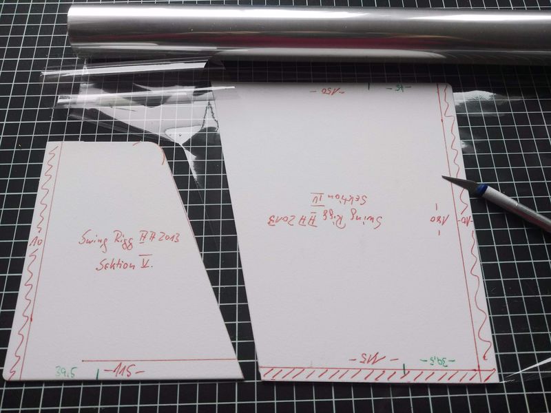

Andys Plan mit meinen Anmerkungen - einige kamen noch dazu, einige wurden noch verändert

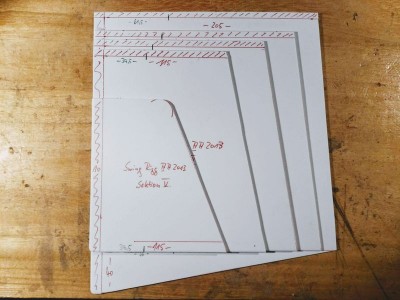

Schnittschablonen für die Segelsegmente aus großen, sehr dünnen Schneidbrettchen
Ausschneiden der Segmente mit Schablone und Skalpell

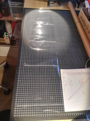

Das erste Segment liegt auf dem Gadget, der Fixier-Klebestreifen ist bereits aufgeklebt
Die Teile sind zusammengefügt, an den Nahtenden unter- und zwischen gelegte Papierstückchen

Beitrag: #138Beitragvon Donk » 18.03.2019, 19:33

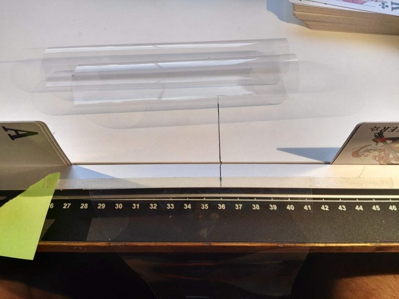

hal23562 hat geschrieben:Ausschneiden der Segmente mit Schablone und Skalpell
ich achte beim ausschneiden immer darauf, dass die einzelnen Teile immer entgegengesetzte Rollrichtungen haben.
Wenn ich das richtig sehe, dann haben sich deine Segmente alle in die selbe Richtung aufgerollt... somit wird dein Segel auch eine "Vorzugsrichtung" haben und eben in eine Richtung "leichter" ins Profil fallen.

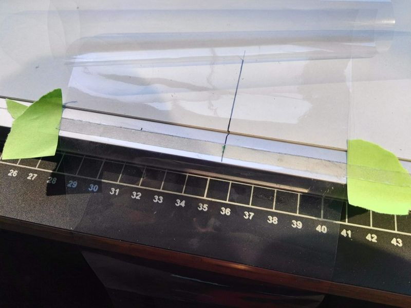

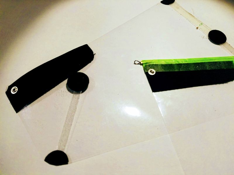

Die 2 mm Ösen werden eingeschlagen. Die Dinger sind wirklich winzig. Wichtig ist, auf beiden Seiten Scheiben unterzulegen. Nach der ersten Niete wußte ich das. :shock: Ohne Einschlagwerkzeug geht übrigens nichts. Die Löcher wurden mit einer heißen Fleischnadel in den Kunststoff geschmolzen.
Auch die Segellatten sind montiert. Ich hab die Dinger aus einer Tomatenverpackung geschnitten und mit Sprühkleber aufgeklebt, die Enden dann mit 14 mm Patches aus Nummerntuch gesichert. Die Teile hab ich mit 'nem Locheisen ausgeschlagen. Das Vorstag aus Drahtseil ist auch schon eingezogen.
