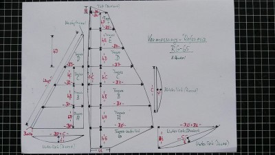

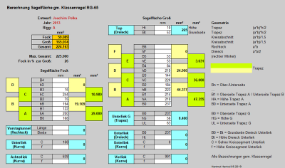

Für den Bau meiner Riggs habe ich mir eine kleine Excel-Tabelle zur Berechnung der Segelfläche gebastelt. Die Idee dazu geht, glaube ich, auf eine Anregung von Andy zurück.
Ich hab damit die 1 : 1 Zeichnungen der Segel und die fertigen Segel überprüft. Das funktionierte recht gut.
Ich stelle die Tabelle und die dazu gehörende Messskizze hier mal zur Verfügung. Vielleicht kann ja jemand was damit anfangen.
Einträge und Löschungen nur in den weißen Zellen!
Eine detailliertere Anleitung gibts hier. Ist eher für Einsteiger relevant. Falls jemand noch irgendwo Fehler entdeckt, dann immer her damit. Ansonsten ist die Anwendung natürlich auf eigene Gefahr. ;)
Segelfläche Rechner.xls
(29 KiB) 822-mal heruntergeladen
Die Datei wurde unter Libre Office erstellt und ist nicht schreibgeschützt. Falls sie sich in Eurem Office nicht - warum auch immer - bearbeiteten lässt, dann mal unter anderem Namen abspeichern. Das klappt meist.

Klasse gemacht.
Selber sperre ich immer die Zellen, welche man nicht berühren darf, sodass nur die weiße Zellen frei sind.
Also das nur dort etwas einzugeben ist oder löschen kann.
@Tab blatt 3, Rig B in C ändern.

Beitrag: #6Beitragvon hal23562 » 25.05.2019, 09:48
Moin Arjan,
freut mich, dass Du mit der Tabelle was anfangen kannst.
Das mit dem Zellen sperren/freigeben hatte ich auch überlegt, mich dann aber dagegen entschieden. So kann man bei Bedarf die Tabelle leichter seinen persönlichen Erfordernissen anpassen und nicht jeder ist mit Excel & Co so vertraut, dass er dann mit den gesperrten Zellen umgehen kann.
Mist, dass mit dem B in Tabelle C ist mir durchgerutscht. Hat aber keinen Einfluss auf die Berechnung und kann ja jeder leicht ändern. Zudem sind alle 3 Tabellen gleich.
